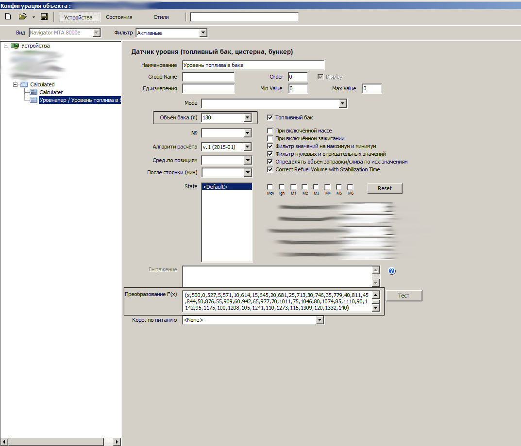

Уважаемые форумчане. Подскажите пожалуйста потарировке которая прикреплена. Не знаю какая Модель ДУТа, но меня смущает что нулевой порог у данного ДУТа равен 500, это нормально или нет?

Это нормально если ДУТ аналоговый или его не калибровали (ну в смысле само по себе что его не калибровали ненормально, но нормально что у него низ в этом случае от величины отличной нулю начинается).

Частотный ДУТ у некоторых производителей имеет диапазон 500-1500 Гц. Например Технотон и ИРЗ.
Это нормально, похоже на тарировку для Epsilon ES.
Было б ненормально, если бы с 500 литров начиналось...

А можно больше данных, Дут работает по 485 или как?...

если аналоговый, то я тоже так делал, что бы понятно было когда дут неисправен или отрубают, устанавливал при нуле 0,5 в.

по цифре тоже имеет смысл не с 0 начинать, с той-же целью.
Мы на дут не можем менять границы  от и до, да в принципе и не сильно нам это важно. в сообщениях сразу видно, идут данные от дут или нет, а зависания я смотрю по температуре с дут.
