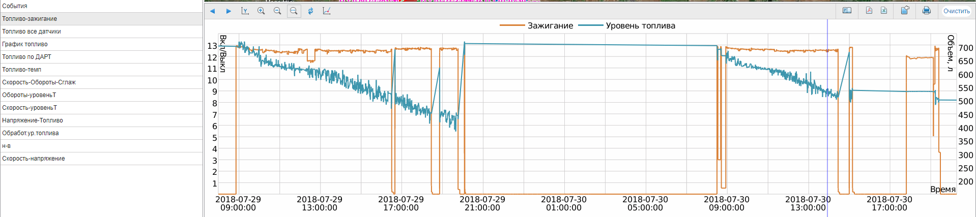

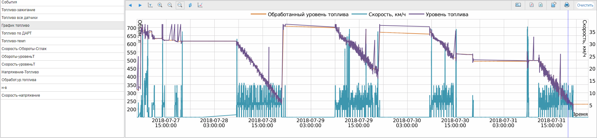

Привет.
Один дут омником, трактор JD.  Постоянно появляются скачки данных с дут - см. скрины.
Скачки точно связаны по времени с моментом включения зажигания.
Как считаете, дут в топку или можно как-то убрать это поведение?

Re: Скачки данных дута
а питание к дуту как подключено?
Скачки данных дута
к штатной проводке через предохранитель.
dtorov wrote:
Привет.
какая модель ЛЛС Омникомм? бала такая проблема на первых 30160, лечилась обновлением прошивки. С вилкой монтажки и самого дут все Ок? коррозии нет?
Уточнил у инженера - проводку мыши ели, начнём с её замены.
кстати, может это в отдельную тему надо, но проводка комбайнов и тракторов JD обработана чем-то, что мышам не нравится... Т.е. рядом проводка ДУТ и родная комбайна - к ДУТу погрызена, родная нетронута smile
