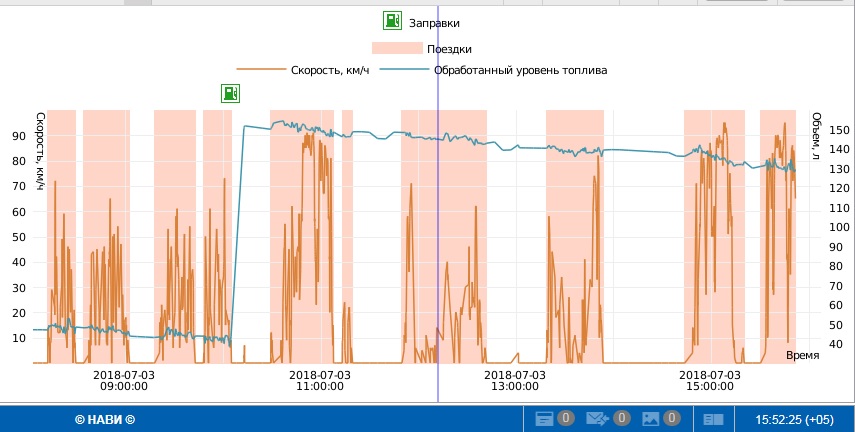

Доброго времени суток. Можно ли реализовать выбор большего количества параметров на графике в отчете, типа скорость, уровень топлива, обороты и т.п. в Wialon Local? Иногда возникает потребность что б отображалось на графике не два параметра, как сейчас, а три и больше.
Например на графике отображается скорость и уровень топлива, а хотелось бы еще видеть обороты двигателя, для понимания что увеличенная нагрузка пошла на двигатель.

Если "по-босяцки" -  в WP можно сделать копии датчиков и указать им тип датчика "Произвольный", Таким способом смотрел до 13 графиков одновременно

Я уже задавал этот вопрос. Сказали, что 2 разнотипных графика, ибо осей Y - две.
Так что пока только произвольными датчиками.
Но для них мне не хватает поведения "отключить все", масштабы сильно разные бывают.

MenAnt Скорость можно заменить фоном - поездка, т.е. График Топливо/Обороты с включенным фоном поездка. Не забудьте, что в этом случаи часть фактических поездок могут потеряться из-за некорректной настройки вкладки "Поездки"
Ringo по поводу масштаба: можно сделать датчик: ([исходный]-const<минимальное значение исходного>)/const<максимальное значение исходного>. В итоге все графики буду размещены от 0 до 1 по оси Y.
Было бы круто если бы в типах датчика был бы не один произвольный, а штук 5(ну или хотя бы 2, так как у нас двухбакавые ТС активно используют произвольный датчик) и размещая датчик GSM или GLONASS/hdop диагностика превращается в муку. При реализации нескольких типов произвольных датчиков(если вдруг решитесь) не должна терятся возможность увидеть все произвольные датчики в одном графике.
Так мне цифры-то тоже реальные нужны.
А это масками датчиков лечится.
