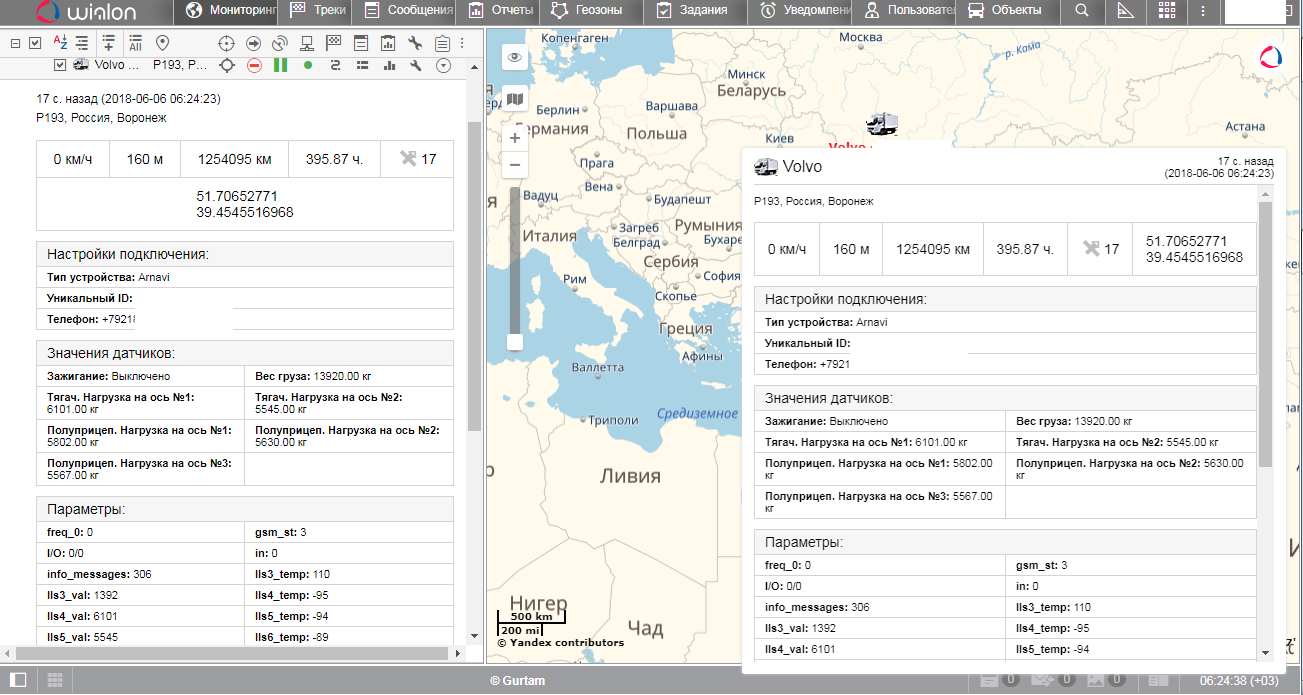

   Данные для того, чтобы посмотреть, каким образом система работает с системой мониторинга транспорта на примере Wialon (на карту так же будут нанесены все пункты весо-габаритного контроля. В демо доступна одна рамка около Вологды в направлении на Череповец. Данный сервис будет доступен всем владельцам нашей системы в любой системе мониторинга):
ссылка: https://hosting.s-watcher.com
имя пользователя: demoals
пароль: alscontrol

1. Как определяется вес перевозимого груза?
2. Почему в тестовом примере, периодически отсутствуют данные по нагрузке на ту или иную ось?

sergsam7 wrote:
Добрый день, Лев.
Есть несколько вопросов:
1. После установки системы автомобиль или сцепка взвешиваются поосно пустые. Эти данные заносятся в систему. Далее транспорт загружается до максимально допустимой разрешенной массы. Взвешивается поосно. Данные снова заносятся в систему. Система окончательно калибруется. Разница между пустым и взвешенным - и есть масса груза. Далее при любом уровне загрузки система определяет как нагрузки на каждую ось, так и массу перевозимого груза, даже если загрузка идет свыше максимально разрешенной.
2. В тестовом примере данные отображаются корректно. Если Вы про оранжевую линию - это скорость. То есть транспортное средство останавливалось. Нагрузки на оси могут быть равны нулю, если подъемная ось находится над землей (соответственно только ее нагрузка будет нулевой, тк она не давит на землю), или если выключено питание (аналогично с ДУТами). При включенном зажигании система всегда показывает корректный вес и нагрузки.
Я смотрел журнал событий (Значения датчиков), там периодически есть пропуски значений. Возник вопрос: а чей-то? Это связано с чем?

sergsam7 wrote:
Лев wrote:
Если же оба колеса оси находятся в одном пневматическом контуре, то даже со смещением груза с одной стороны на другую, давление на дорожное покрытие останется неизменным. Таков принцип пневматики.
Вопрос был не в давлении на покрытие дороги, а в предупреждении о возможности опрокидывания. Т.е. если система подвески двухконтурная - то смещение груза в одну сторону (влево или вправо) можно увидеть. Если одноконтурная - нет?
По первому вопросу: это связано с трекером, установленным на транспортном средстве.
По второму вопросу: да, предупредить о возможности опрокидывания система не сможет, так как предназначена для другого. Однако просигнализировать о превышении нагрузки свыше определенной, которая будет задана в момент калибровки, сможет.
