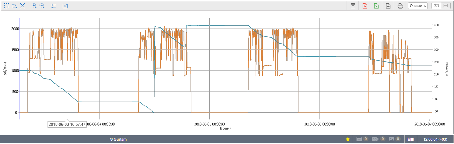

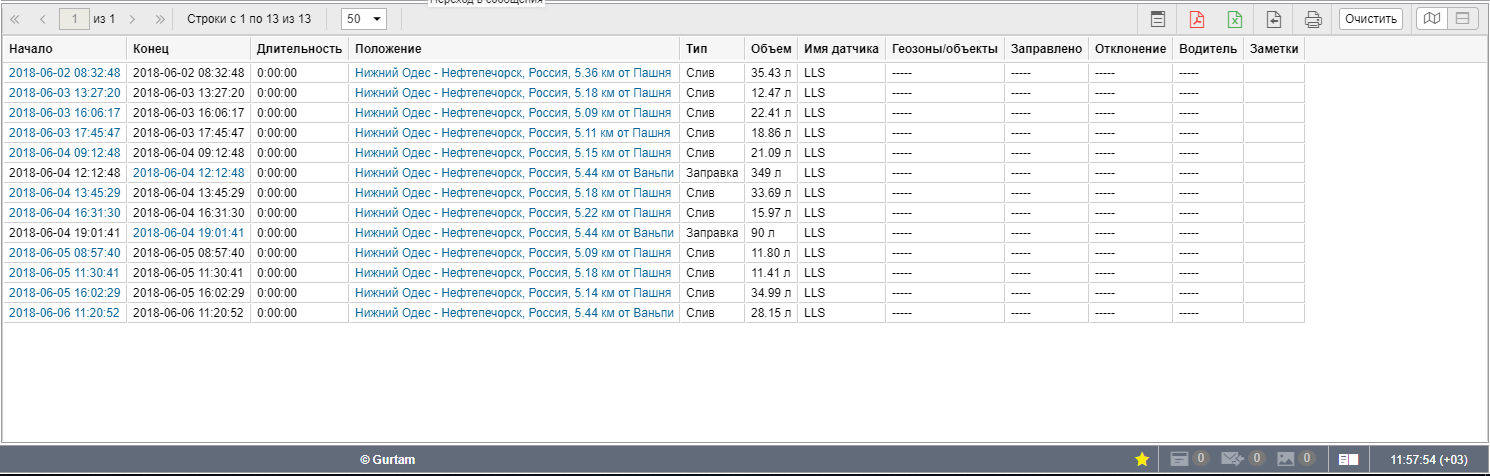

Имеется малоподвижная техника (экскаватор в данном случае) Собственно, возникает проблема в огромном количестве ложных сливов в момент работы техники, то, что сливов нет - отлично видно по графику топлива+обороты, и ориентируясь по времени сливов, можно провести параллели с временными отрезками на повышенных оборотах. Как можно максимально безболезненно избавиться от них?

Галочку расчет сливо по времени снимите.

В общем случае вам поможет переключение объекта на алгоритм расчёта топлива по времени. Добиться этого можно, активировав опции "Расчет заправок по времени", "Расчет сливов по времени" и "Рассчитывать расход топлива по времени" на вкладке "Расход топлива".
ДАнный алгоритм будет сранивать показания от ДУТ с математической моделью корректного расхода. Чтобы задать норму расхода для данной математической модели, вам необходимо в датчике зажигания указать корректное значение в строке "Расход, литров в час".
Если данная рекомендация вам не поможет, то пришлите краткое описание проблемы, а также имя и ID объекта на support@gurtam.com

SMUGGLER, галочка как раз-таки и не стоит...А вот если ее поставить, то сливов становится ощутимо меньше, но тем не менее они остаются.
zark , благодарю, путем подбора удалось сливы убрать, однако, я правильно понимаю, что система считает холостой ход как "включенное зажигание, но без движения", и не зависит от иных факторов? А так же, возможно, что эти сливы и вываливаются потому что система считает, что ТС на хх с повышеным расходом, или я ошибаюсь?
