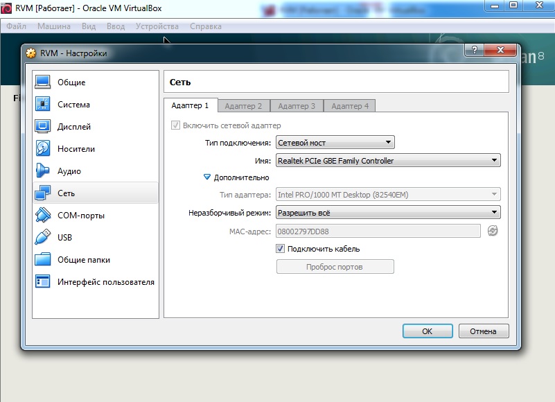

А что пишут логи установщика при этом? Как подключена сеть к виртуалке?

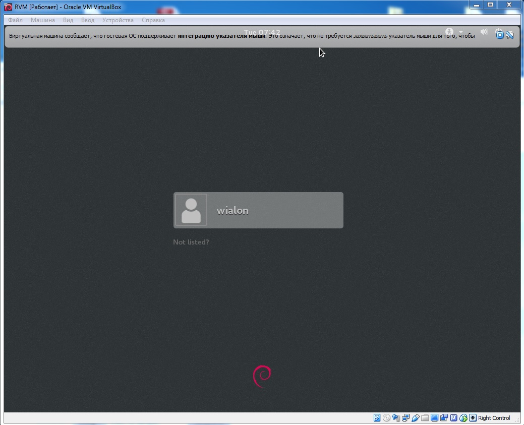

На виртуалке установка дошла до этапа Finishing the installation и висит. Перезагрузили систему и запустилось окно входа в систему. При вводе логина и пароля, который нам предоставили для теста пишет - "sorry, that didn't work. Please try again. При вводе логина - wialon и пароля - wialon Черный экран и движений нет.

"Finishing the installation" - это сообщение установщика debian. Судя по тому, что ниже есть еще processing preseed, вероятней всего разметка диска или получение пакетов не проходит до конца.
Есть небольшое уточнение - а вы пробовали посмотреть логи установщика? Какие настройки для виртуалки в плане ресурсов? Это тестовая установка или вы планируете ее потом для продакшена использовать?

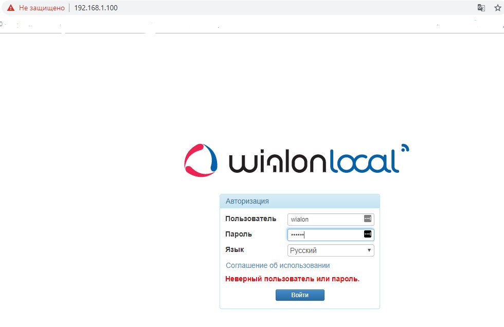

Добрый день! Первая установка дистрибьютива Виалон Локал. И нет возможности войти в систему. Как исправить? Логин и пароль по умолчанию wialon - не подходят.
  • Wialon Local (от установки до...)
Re: Wialon Local (от установки до...)
Сергей.Л. , не подходят, т.к. неверные, подробности с вами решаем в тикете
