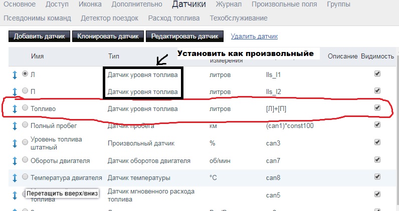

Объедините оба датчика в виртуальный ДУТ и контролируйте общий уровень.

Я же написал.
Сделайте датчик, назовите "общий уровень" назначение - датчик уровня топлива в поле параметры укажите имена дутов и сложите их.
А сами датчики установите как произвольные датчики

Этого делать нельзя! Представьте, что у Вас два бака по тонне и один пустой. Тонна перевеса на одну сторону - это гарантированное ДТП. Это не просто система перелива, это система балансировки.
eretekov_evro  дополнительно рекомендую в настройках у датчиков [Л] и [П] убрать галочку "видимость", чтобы не вводить клиента в заблуждение. ПОказываем только  [Л] + [П].

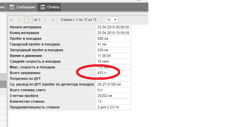

Вопрос,
сделали два датчика и объединили в один, во вложении скрины настроек
была заправка 200 л (правый бак)
Общий бак  показал заправку 208л
если снять данные отчета по заправкам по правому баку, датчик показал заправку 203л
как настроить Общий бак - чтобы было 200 или 203 л ?

Клиент цепляется за 3 литра на соединенных баках по 200 литров каждый? Гоните его прочь от себя, он  вас разорит на тех.поддержке и выездах с контролем и перетарировками.
два бака - проблема
Re: два бака - проблема
он не цепляется, просто хотелось бы выявить, почему если снимать отчет по отдельному баку показывает 203 л
а если объединить два дута в один то показывает 208?
два бака - проблема
Накопленное округление на интервалах.

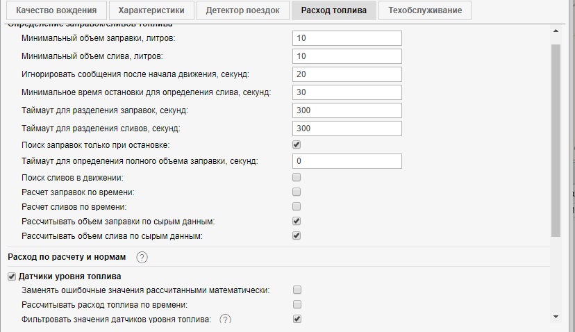

eretekov_evro wrote:
а как его убрать?
Поиграться настройками алгоритма топливного, фильтрацией и пр. Но в общем случае расхождение в несколько литров все-равно возможно.

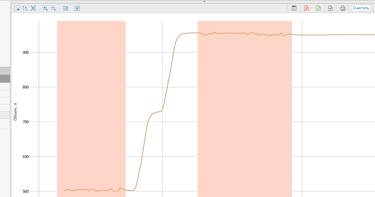

Доброго времени суток!
У клиента Скания 2-х баковая 610 и  520 литров, в отчете заправка 453л
График общего объема показывает как в учебнике бак 1 + бак 2, но  реально заправка 225л. хотя в дальнейшем перетекания из бака в бак есть.
В чем может быть проблема?
Настройки датчиков покажите, пожалуйста.
Александр Иванов,
