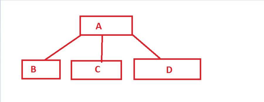

Такая ситуация: есть несколько ресурсов ( на рис B,C,D) со своими геозонами.
Есть ресурс уровнем выше (на рис A) тоже со смвоими геозонами, на нем необходимо выполнить, допустим, отчет "хронологии" или "посещение геозон" учитывая геозоны которые храняться на ресурсах уровнем ниже.
Во вкладке геозоны ресурса А геозоны с B,C,D видны. но при построен
ии отчетов в расчет берутся толо геозоны ресурса А.
В настройках отчета стоит галка "использовать геозоны всех ресурсов"
Помогите разобраться, как это настроить?

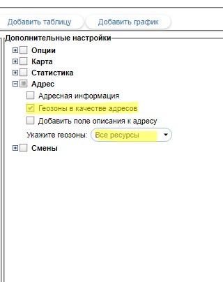

- В настройках адреса опция "геозоны из всех ресурсов включена", но при этом видит только геозоны с данного ресурса (ресурсы ниже не видит.

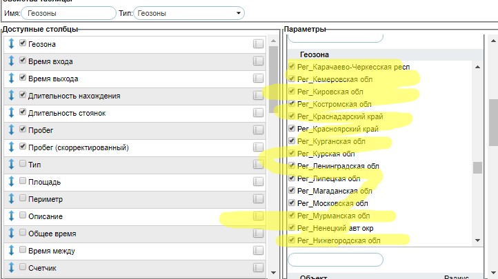

- Аналогично: на настройках таблицы "посещение геозон" также видит только те геозоны которые находятся на данном ресурсе.
Доступ к ресурсам ниже полный.
Во вклюдке "геозоны" они видны.

Опция геозоны в качестве адресов используется для заполнение столбца положение информацией из свойств геозон.
