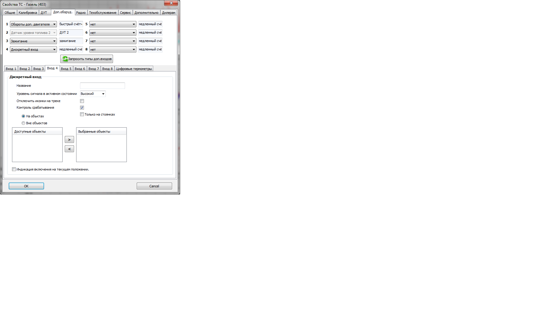

Столкнулся с задачей: необходимо оповещение клиента о сработке дискретных датчиков в определенных геозонах.
Штатными методами уведомлений такую задачу решить не получается.
Никакие "костыли" приладить тоже не смог.
Возможно ли добавить фильтры подобные в отчетах для уведомлений?  В частности на ту же сработку датчика при нахождении вблизи других объектов (подвижных геозон) или внутри/за пределами обычных?

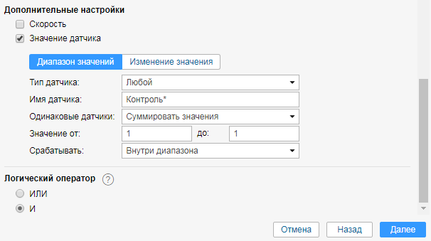

Если я правильно понял условия, то задача вполне решается уже имеющимися средствами, но заходить нужно с другой стороны: уведомление о посещении геозоны с дополнительным параметром по значению датчика.
Проверил работу такого уведомления в хостинг: уведомление срабатывает корректно - когда датчик включается в геозоне.
