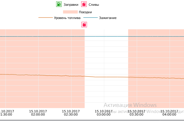

Доброго всем времени суток, подскажите, правильно ли я понимаю, что исходя из графика водитель регулярно сливает по 5-10 л.?

А на график можно вывести поездки?

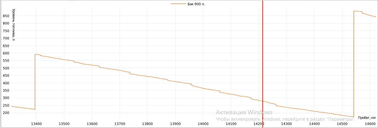

Ну именно на этот график нельзя, это график расчет расхода, пробег от уровня топлива.
Систематические сливы по 5-10 л.
(edited by DGFloid 17/10/2017 21:52:26)
Re: Систематические сливы по 5-10 л.
По машине постоянно детектируются сливы, от 5 до 20 л, за короткий промежуток от 5 до 15 мин, характер сливов одинаковый, то бишь на некоторых остановках по времени минут 20-60 машина стала потом 5-20 л из бака по графику исчезло и поехала дальше и так регулярно... Вот самые основные. И то это при минимуме слива в 10 л.
Заказчик одолел))) вот ломаем голову что это может быть. Тс DAF с 2 баками. По остальным его машинам примерно такая же песня.
Я не пойму что-то вас. Слив происходит на стоящей машине? В движении при этом показывается аккуратный, почти ровный расход?
Так чего же вы ждете? "Мне кажется, что нас сейчас кто-то дрючит!" (с)
Чтобы упрочиться в своей уверенности, что вы обнаружили именно хищение топлива, можно:
- проанализировать места сливов, наверняка многие из них совпадут - там укромно и удобно;
- посчитать скорость слива в л/мин, ибо тара и длительность процесса разная, а шланг, как правило один;
- посмотреть отклонения от маршрутов и сопоставить с возможностью выноса\вывоза ТМЦ (канистр) с территории заказчика.

Ну собственно так и поступили, после анализа всех ТС заказчика, выявили, что у всех одинаковая песня, машина останавливается на заправке или в кармане на трассе на полчасика, сразу же после остановки сдувается из бака литров от 5 до 15 и движение продолжается... Причем сливают по одометру))), стабильно через каждые 300-400 км))).
