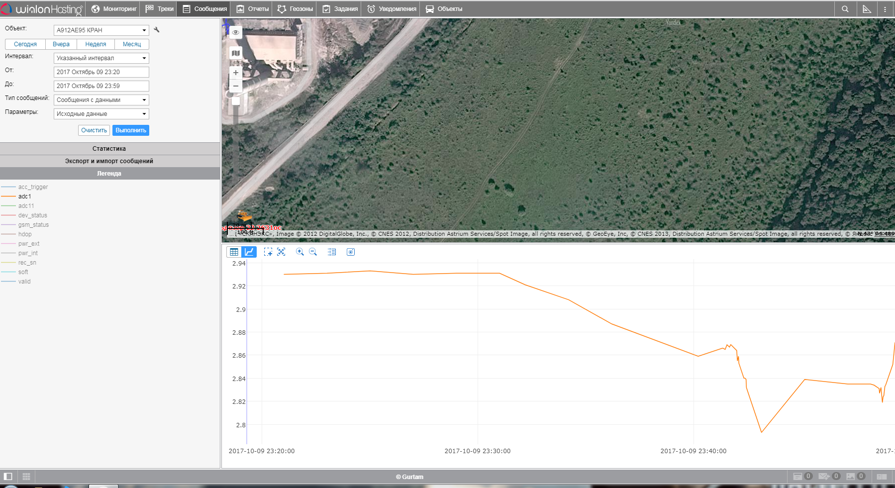

Вот уже 4 месяца копаюсь в Wialon, а как вычислить слив по параметрам в кладке "Сообщения" так и не научился и не знаю как это сделать. Если не сложно может кто объяснит как вычислять по параметрам слив и какие параметра отвечают за топливо в "Сообщениях", adc или rs_485? или оба сразу?

Какой параметр отвечает за показания с датчика уровня топлива напрямую зависит от типа датчика и типа терминала. Цифровые датчики уровня топлива передают значения по rs_485 (Galileo), lls (cGuard), dut1 (Naviset), можно перечислять много.... Я так понимаю у вас терминалы Galileo, судя по rs_485  adc. Если есть значение на параметре  rs_485 (от 0 до 4095), то по нему, если же показания с ДУТа идут по adc, то тут дут или аналоговый или частотный (в зависимости от типа ДУТа).
По поводу слива можно определить по сформированным сообщения (указав в параметрах - значение датчиков). И последовательно смотреть сообщения датчика по топливу, заметите сразу постепенное понижение топлива или же резкий скачок. Еще можно через график параметров (иконка над сообщениями в виде графика).

А если к примеру значение adc1 начиная с 2930 падает до 2848 за 20 минут то это нормально или как?

Мне кажется,проще пойти традиционным путем:
-создать датчик топлива с тарировочной таблицей;
-определиться с параметрами в свойствах объекта "Расход топлива";
- создать отчет по сливам (и не только);
- создать график по ДУТ.
Анализ ситуаций таким способом станет проще.

-создать датчик топлива с тарировочной таблицей - в литрах;
- создать график по ДУТ ( в литрах) с наложением других параметров.
