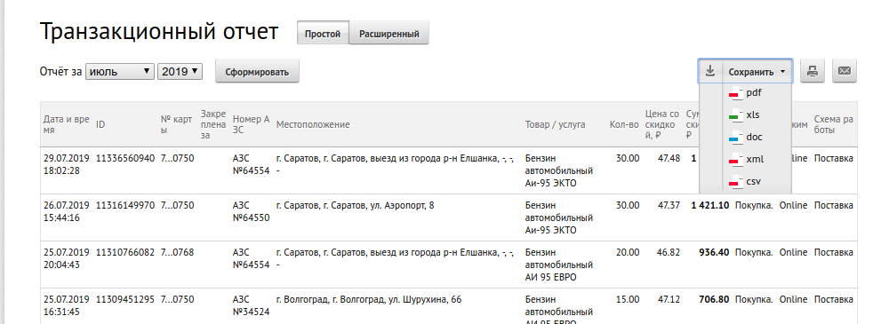

Возможно ли сделать apps который бы импортировал заправки из табличного документа (xlsx, odt и тд) с возможность выбора столбцов для импорта и соответствий этих столбцов необходимым полям (дата время объем и прочее), нечто схожее реализовано в 1с при импорте данных.
вот экспорт из ЛК Лукойл: Импорт списка зарегистрированных заправок из  эксель
прилагаю cvs отчета
