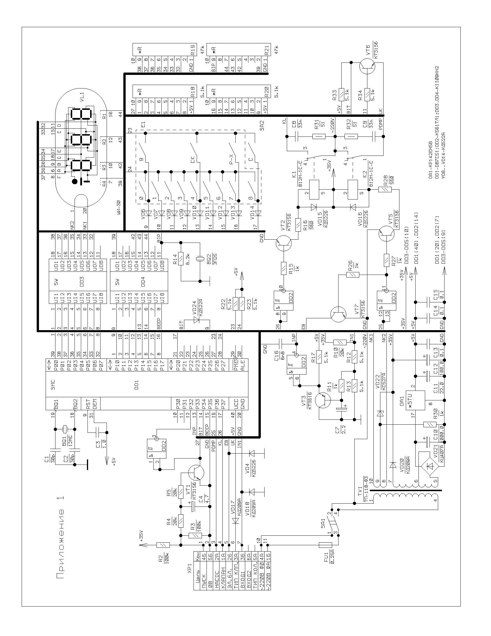

Приветствую всех форумчан.
Имеется задание получить данные по заправкам с ТРК на собственной АЗС. Т.к. проведение любых работ непосредственно на топливо-раздаточной колонке, а тем-более проведение туда какой-либо проводки требует сертифицированных специалистов и разрешений, принялись изучать ПДУ, к которым эти самые колонки подключены. Используются ПДУ "Сапсан 1.1" Согласно схеме подключения имеется контакт "Вход1". Можно ли снимать с него импульсы и вообще, тот ли это вход, через который пульт получает импульсы со счетчика ТРК? Не хотелось бы что-то спалить, экспериментируя с подключением, потому интересует, у кого был опыт подключения и какие рекомендации.

что за датчик в колонке, по идее там обычный генератор импульсов, или еще круче геркон какой нибудь.
Не сцыте подключайте  дискретный вход терминала к вход 1 и будет все ок. Земля должна быть общая на терминале и на сапсане.

Последовали мы совету DIESEL "не сцать". ) И все удалось. Только геркон в колонке работает на размыкание, т.е. напряжение на входе есть, пока колонка не льет. Подключаемся по приложенной схеме на контакты 3Б (вход) и 5Б (масса). В колодке нижний ряд (5 контактов) это Б, верхний А. В принципе, на колодке написано.

Спасибо за помощь! получилось, НО... после аналогичного подключения терминал Galileosky не принимает питание. в чём прикол? так же 3б и 5б... Кто то сталкивался с этим?
минус на 5Б, плюс от блока питания. (если же минус тоже от блока подключать - начинает считать импульсы)
