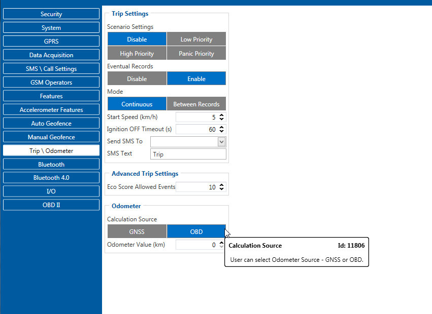

Добрый день,
FMB001 не выдаёт прямую информацию по пробегу автомобиля -
overseer пишет:
ODB - диагностический разъем....
- такшто такой информации по ODB нету.
Но по ODB перидаётся информация о километраже после последнего стерания DTC кодов и о километраже проеханым с MIL (Malfunction Indicator Lamp). Изпользуя эту информацию можно изпользовать FMB001 как источник одометра:
•В конфигураторе "Trip/Odometer" выберите "Odometer" -> "Calculation Source" - "OBD"
•Задайте значения одометра "Odometer Value (km)"
Таким образом дополнительный километраж к "Odometer Value" будет добавлятся с информации из OBD.
Теперь чтобы видить етот элемент вкльючите "Total Odometer" I/O элемент.
Возможно такая функционалность Вам подойдёт.
Yuri_Muravev пишет:
Попробовали FMB001 на разных автомобилях, например Kia Ceed, Skoda Octavia и Rapid, Lexus RX. Не у одного из автомобилей не смогли получить пробег с OBD. Данные по температуре охлаждающей жидкости, обороты и многое другое мы получили, но в данном случае нам был важен пробег.
P.S. "Odometer Value (km)" можно настроитсь и с SMS командой "odoset:value_in_km"

overseer пишет:
Yuri_Muravev пишет:
Большое спасибо за подробное разъяснение!
Подскажите пожалуйста ещё насчет настройки эвакуации? Мы пробовали по разному настраивать этот параметр, но у нас очень много ложных "эвакуаций". Может быть у кого-то есть опыт с этим?
Так же не совсем понятно, (Axis X, Y Z) Это углы или ускорения? Почему они не обнуляются при стоянке ТС?
Добрый день,
Говоря о настройках эвакуации, Вы имеете ввиду TowingDetection? Если да, то в таком случае рекомендуем использовать параметр Event Timeout- этот параметр позволяет настроить время которое прибор не будет реагировать на изменения ускорения и угла, что позволяет отфильтровать кратковременные изменения.
Axis X, Y Z отображают ускорение. Так как на прибор постоянно воздействует притяжение, в идеальном случае, при остановке только на одну ось будет оказываться давление, но так как прибор наверняка установлен не идеально ровно, то притяжение распределяется между осями.
Хорошего дня

teltonika_support пишет:
Yuri_Muravev пишет:
Добрый день,
FMB001 не выдаёт прямую информацию по пробегу автомобиля -  - такшто такой информации по ODB нету.
Добрый день,
Хорошего дня
