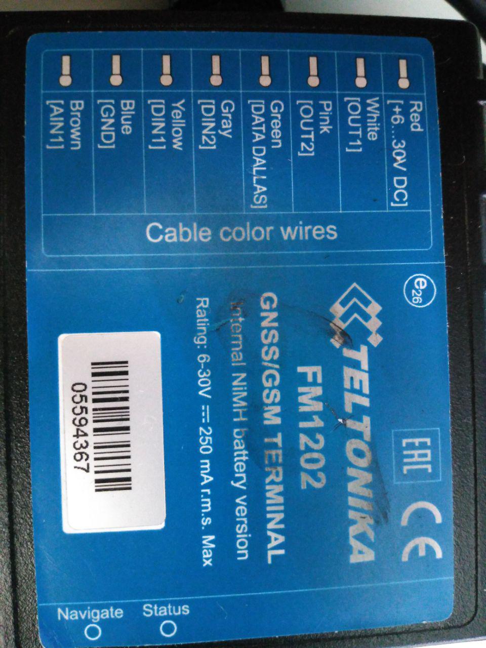

Здравствуйте.
Трекер FM1202
По паспорту рабочее напряжение 6 -30 В
У клиента техника мягко говоря не новое и напряжение скачет от 10 до 28  В
Проблема заключается в том, что пропадает часто GSM=0 очень часто, из-за этого высокая средняя величина запоздания треков. видимо при изменении питания трекер перезагружается.
Имеем напряжение соответствующее паспортным данным, внутренний АКБ, который те просадки, которые возможно не видны в треках компенсировать(хотя замер напряжения показал, что просадок меньше 10 В нет) И массовые перезагрузки трекеров.
Техподдержка внятного ответа не даёт.
P.S. Такая же проблема с трекером FM1125

tabdurashitov wrote:
В паспорте трекера написано 6-30 вольт.
"Не знаю, что написано в паспорте", но на корпусе прибора написано дословно:Rating 10-30V
Я про 1202

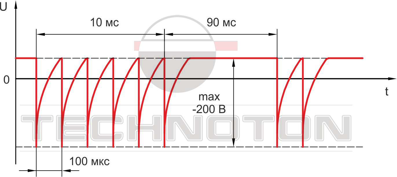

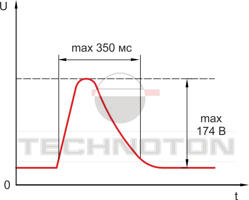

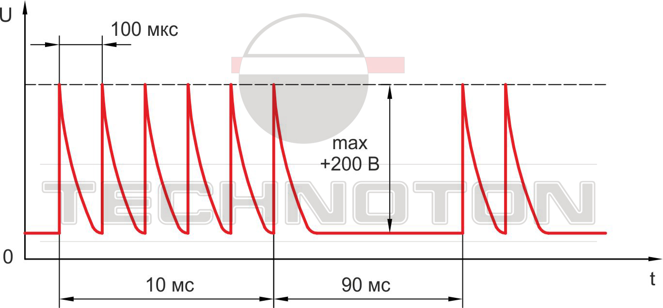

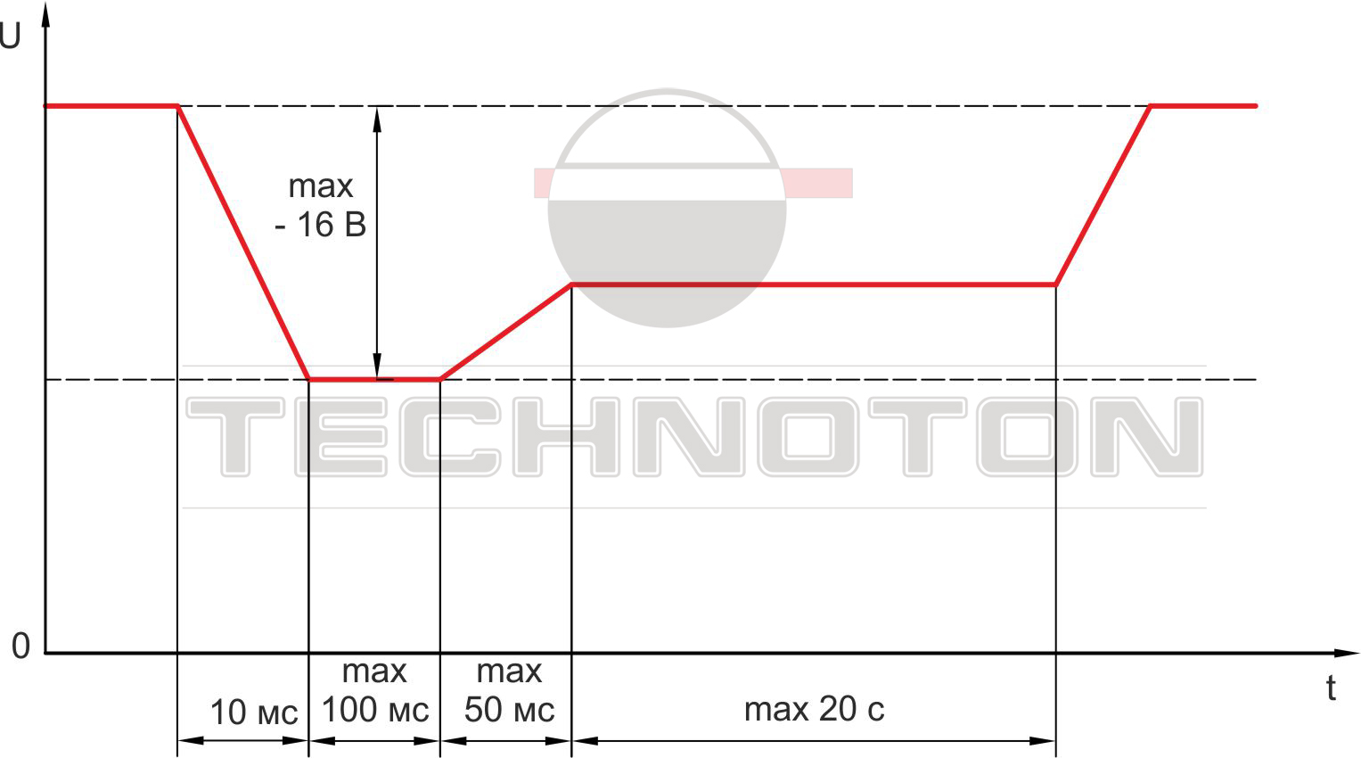

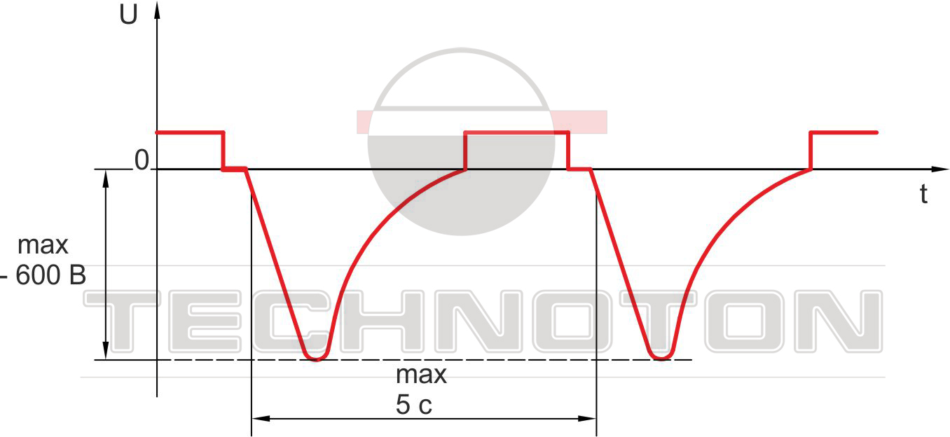

В порядке побрюзжать:
Проблема в том, что многие терминалы, в т.ч. Teltonika разрабатывают связисты, а не автомобилисты (
Автоэлектроника это наполовину - защита от кондуктивных помех (по цепям питания и земли). Защита стоит денег, но интеграторы ищут "подешевле" ((
В общем на проблемных машинах рекомендую таймер питания https://www.youtube.com/watch?v=XaV76pVrOI8
Там в ролике кстати есть небольшой справочник по импульсным помехам, так - в порядке общего понимания проблемы.

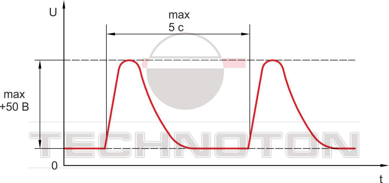

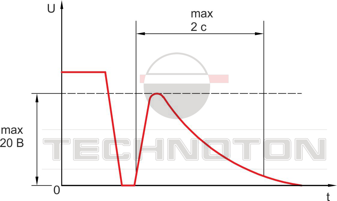

SAT Тема немного сложнее, чем переменный/постоянный. На картинках стандартные импульсы помех в бортсети.
Ну, во-первых, спасибо - подглядел у Вас как оформлять картинки прямо в тело сообщения. Не умел )
По существу,, не столь важно, как называть ток,, при котором напряжение меняется  произвольно в диапазоне от 6-9 до 25-28 вольт несколько раз в секунду.  Можно назвать ""грязным постоянным током", можно назвать переменным с постоянной состаляющей в ...надцать вольт (БПФ, Гильберт и весь спектральный анализ в помощь.),, можно обозвать некой суперпозицией гармонических колебаний.
Но это не то напряжение, которое можно назвать постоянным и на которое рассчитывают многие разработчики самого разного бортового оборудования - разработчики штатных аналоговых дут, например.
И, на мой взгляд, если бортовое напряжение таково - это серьезная неисправность именно автомобиля.(или брак монтажа)
Можно конечно, покупать различные преобразователи, стабилизаторы и прочая, вплоть до дублирования всех требуемых автомобильных подсистем.
Но можно и объяснить заказчику, что "правильно" работающее электрическое оборудование - прежде всего в его интересах,.
Ибо последствия "незамены" пробитого диодного моста (например) могут быть дороже и тяжелее, чем замена этого моста.
Можно отказаться от клиента или его неисправной техники, если он не готов вкладываться в ремонт - он так же и интегратору платить будет.
Но в любом случая, в моем понимании, в данной ситуации производитель не виноват.
На каждом пятом МТЗ-80 сталкиваемся с "переменкой" из-за  неисправного генератора - не было случаев, чтобы клиент не исправлял ситуацию.
Если же о Teltonika в целом  в данной ситуации - при определенных настройках контроля бортового питания (есть практический опыт) могут генерироваться события  и накопление координат гораздо чаще, чем раз в секунду.
Прямые установки параметров не позволяют съем координат чаще 1 раз в секунду. В моих случаях это приводило и к задержкам в передаче, и к потерям, и к путанице в порядке следования координат - похоже, ломается некий "конвейер"/
Но опять же, что является первопричиной?
PS Ваши трекеры "переварили" бы такое питание?

Наши СКРТ 25 переваривают все, кроме 5го имп. Но мы их уже не производим, сконцентрировались целиком на топливе и CAN.
Есть и такой момент : плохая масса. Отсюда и ГОСТовские импульсы и какие угодно могут быть. Выключатель массы и клеммы на аккумуляторе, а также болт массы в кабине нужно проверить. масса по всей раме: от минус аккумулятора до топливного бака должна быть в пределах 5 Ом, лучше 1 Ом.
