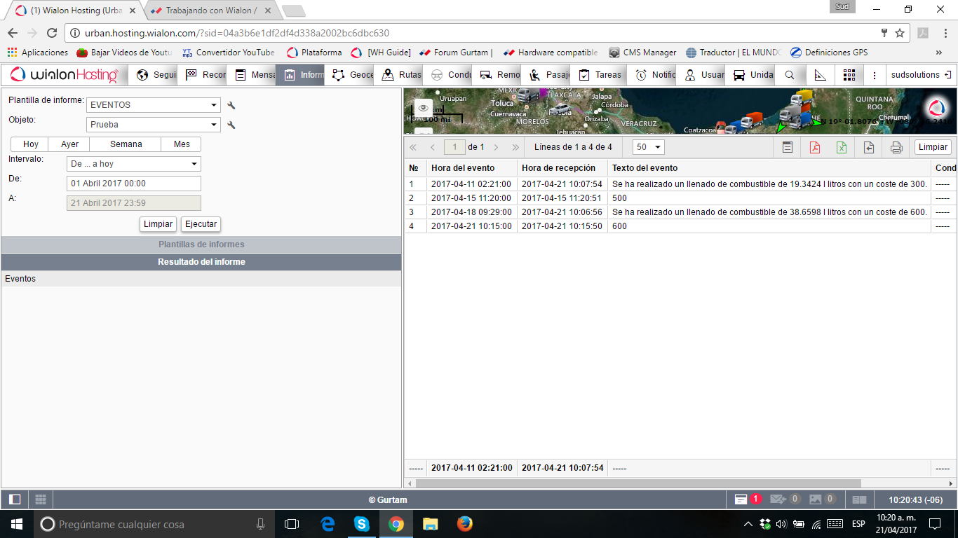

A ver Koven, para que me haga explicar mejor, te hago llegar una imagen. Cuando yo lleno "eventos personalizados", es porque quiero información especifica, es algo "personalizado" y esa es la única información que me interesa. Pero resulta que, cuando pido informes de eventos, me aparecen las cargas de combustible junto con mis "eventos personalizados".  Habrá alguna manera para evitar eso? Para que eventos personalizados, sea realmente personalizado.
Y sería bueno que permitieran que las notas se agregaran al momento de ingresar los eventos.

Estimado ricardogonzalez,
Gracias por comentar tus inquietudes e ideas acerca de WIALON, mediante la tabla de eventos en la pestaña de informes se muestran todos los eventos (incluidas las infracciones) registrados en el sistema para una unidad.
Los eventos pueden registrarse en el sistema de la unidad de las siguientes maneras:
  • Por medio de notificaciones si la función del modo de acción está elegida Registrar evento para la unidad.
  • Manualmente, por medio del registro de eventos (llenado, mantenimiento, evento personalizado).
  • Conservación, reinicio, cambio de valores de contadores por medio de la tarea o la notificación correspondiente.
  • Automáticamente, al pasar la unidad por una ruta.
Para obtener la tabla con eventos particulares, se puede indicar en la plantilla del informe la máscara mediante el parámetro Filtro de evento, en donde al generarse el informe solo se escogerán los acontecimientos, cuyo texto (descripción) corresponda a los parámetros dados.
https://docs.s-watcher.com/es/hosting/user … les/events
