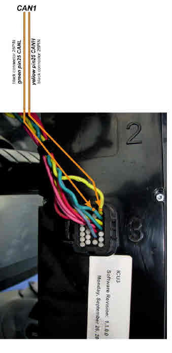

79002410122  есть инфа по колодкам на ньюхоланд т7 - т8 ?
CAN Кировец
Re: CAN Кировец
Держи)
