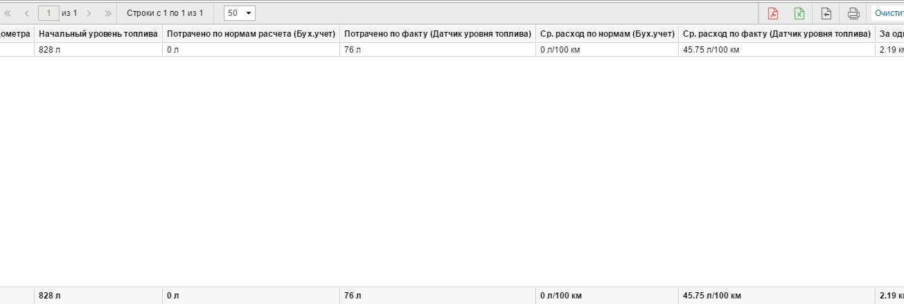

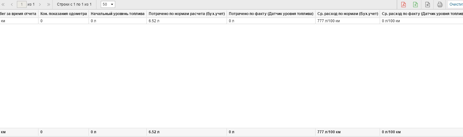

Новый мастер расчета создает датчики полезной работы двигателя (пример расход по нормам).
Беда в том, что я использовал свои датчики полезной работы для определения утилизации и т.д. (скрин прикрепил, здесь настроена полезная работа как работа в движении).
Собственно, теперь нужно добавить обычные нормы (35л/100км). Но после мастера датчики двоятся и получается:
.В отчете по утилизации нереальные цифры, в отчете по ГСМ по расчету нули везде.
Ковырял маски датчиков, но что то не помогает, может неправильно делаю?

Коллеги, направьте на путь истинный.
У собственных датчиков полезной работы поставьте коэфф. 1 в тарировку. Тогда они не будут искажать топливный расчет и обнулять тоже.
А разделение датчиков по маскам в отчетах, как и делаете сейчас.
Спасибо за отклик, но не помогло. Если прописать маску датчика, то все равно - расход нереальный по расчету и все остальные данные пропадают, почему то.
Ответ от тех.поддержки :
К сожалению, на данный момент возможность разделения "ДПРД" не предусмотрена.
При наличии у объекта нескольких датчиков типа "ДПРД", повышающий коэффициент рассчитывается как сумма коэффициентов всех датчиков этого типа по формуле: k1 + (k2 - 1) + (k3 - 1) + ... Поэтому датчик типа "ДПРД", созданный для учета утилизации, полезной работы и др., будет влиять на расход топлива по расчету.
