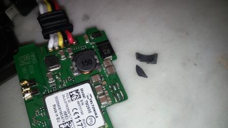

Доброго времени суток, коллеги!
Никто не сталкивался с сгоранием платы на FMB900?
С выгоранием не сталкивались.
Мы с сентября закупили 200штук ФМБ 900/920 , у одной был такой брак .
Не куда не ставили. Запрограммировали на столе , на связь не выходила , после очередного вскрытия - открытия , обнаружили осколки.
Позвонили продавцу- говорит - сами виноваты.
Напишите, пожалуйста, в личку подробнее как и когда вы заметили это сгорание. Сколько прибор работал, в каких условиях. Его IMEI. Такое случилось только с одним прибором?
