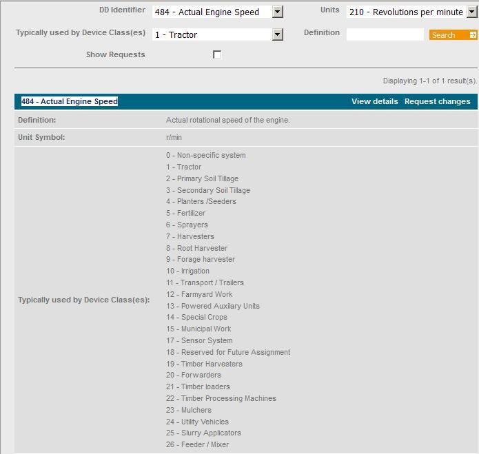

Прислали тут фигню какую то, это похоже на протокол ?
  • Кан по протоколу ISOBUS
Re: Кан по протоколу ISOBUS
вижу только перечень типов техники.
...скинули ссылку на источник, может будет полезной http://dictionary.isobus.net/isobus/dDE … nition%5D=
Там только сущности, адресов нет
Но проверить на какой технике что можно найти хотя бы ))
