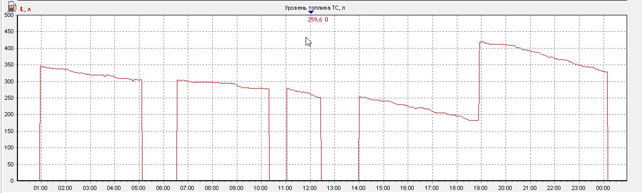

Нужна галочка, чтобы не отображать на графике топлива дату и время, когда не было данных от терминала и не использовать этот промежуток времени в расчетах. Т.Е. идут данные линия рисуется - время и дата на оси пишется, нет данных - время и дата за этот период соответсвенно на графике нет. Тогда слив будет сразу виден (в виде ступеньки), что он произошел в тот момент времени когда данных от терминала нет и по краям будут действительные даты от терминала, когда он передавал данные. Во вложении график 25 января скинули массу с терминала и он перестал показывать, 1 февраля массу вернули массу и по машине показало топлива на 20 литров меньше. В Виалоне эти крайние точки соединились длинной прямой линией за 6 суток. Это не очень корректное отображение, потому что в этот промежуток времени, который указан на оси могли вообще например слить 100 литров, а потом залить 80 литров, а не просто равномерно слить 20 литров. Данные не известны, но на графике Виалон изображает равномерную наклонную линию по всему интервалу интервалу времени когда данных нет, как будто был плавный слив в течении 6 суток -что не понимают клиенты. Но главная проблема в другом, чтобы поймать этот слив нужно расход на холостом ходу уменьшать практически до нуля, потому что по графику потрачено 20 литров за 6 суток. А если без аккумулятора он простоит месяц и сольют 20 литров? Но на холостом ходу уже при включенном терминале он тоже расходует топливо потому, что у него крановая установка и он ей грузит бревна. Убирать галочку "Расчет сливов по времени" нельзя, так как это большой лесовоз и у него очень большой расход. И если ее убрать, то появляется куча сливов, когда он просто едет загруженным.
Резюме, нужна галочка, чтобы не отображать дату и время в период когда данных от терминала нет (для визуального эффекта определения сливов) и вообще не брать для расчета этот промежуток времени. В этом случае временная ось будет идти например 16.15 25 января, а следующее значение 12.30 1  февраля, а между ними время на графике не отображается и данные эти по времени для расчета слива не используются. Соответсвенно на графике линия топлива будет отображаться ступенькой, а не плавной линией и видно будет слив и соответсвенно расчет сливов будет корректным, так как этот интервал времени в расчет не берется, по получаемому графику будет сразу регистрироваться слив - изменение на 20 литров между двумя СОСЕДНИМИ точками, пусть  между ними было и 6 суток, но это две ближайшие корректные точки и линия между ними в виде ступеньки. Т.Е. галочка убирает "придумывание графика " Виалоном во времени когда данные от терминала не поступают, а отображает реальные конкретные данные от терминала и по этим корректным данным уже производится расчет.

Нужно просто добавить в свойства графика - обрывать график там где нет данных по топливу и не будет проблем.
Как на пример в других системах сделано. Нет данных, нет графика и нефиг его соединять между собой.
Если надо чтобы график был без разрывов значит с терминала слать данные раз в минуту на стоянках.
Тогда будет корректная картина по факту

Некрасивая картинка , например от машины идут данные , потом пять дней не идут, потом 1 час не идут. И будут провалы как на рисунке у Вас, то большие, то маленькие и не понятно, то ли датчик сломался и значение падает в ноль, то ли данные от терминал вообще не идут. А так однородный график, если через 5 суток данные появились и ничего не сливали, то значения на том же уровне и просто линия продолжится без каких-то падений и взлетов. И идет однородно, когда данные появились. Мы делали так в свой системе мониторинга, до того как перешли на Виалон. Результат был отличный, гладя на график сразу видно слив, глядя на шкалу времени, сразу понятно когда от терминала были данные, когда нет. Сразу было видно слив в виде ступеньки , если когда терминал был отключен, но в это время был слив. Еще такой слив классно детектировался, потому что две соседние точки (последняя до выключения и первая до включения) имели дельту по амплитуде как раз на величину слива, а не равномерно растянутая линия на несколько суток, как сейчас получается. И сразу не понимаешь слив это был или медленно топливо расходовалось
