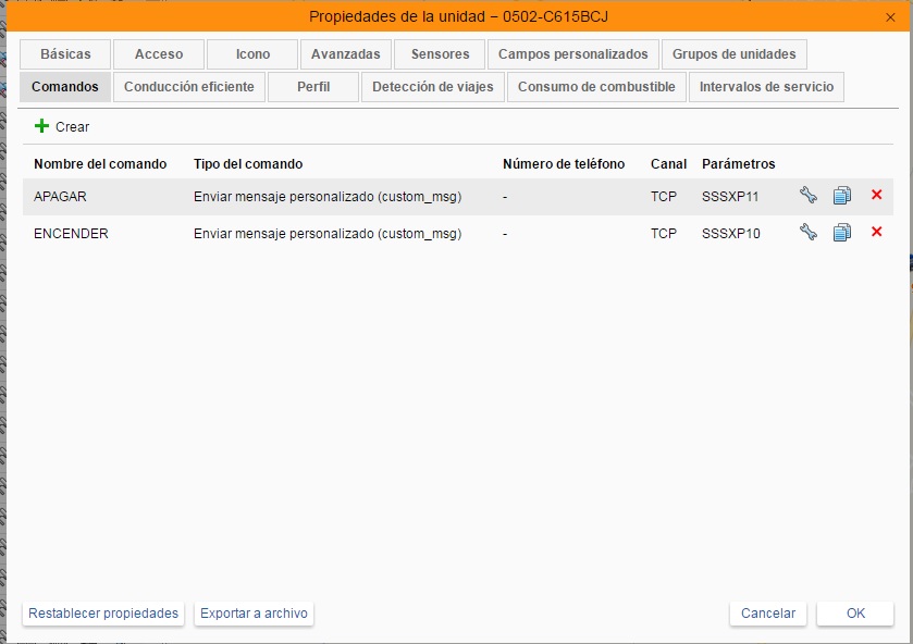

Hola buenas tardes, yo tengo varios equipos Syrus DCT via gateway en el servidor de DCT funciona todo por que obviamente ellos dan el servicio pero por diversas causas debo cambiar de plataforma pero como tengo varios dispositivos solo redirijo la data a wialon en lo que logro cambiar todo estos aparatos.
Pero una funcionalidad es que en la salida 1 de mi dispositivo tengo la paralizacion del vehiculo, en DCT se activa cuando el vehículo llego esta a 10 km por hora. En la plataforma de wialon se encuentran plantillas la cuales "funcionan" pero no es asi, tengo que ir al DCT activar la paralización luego en wialon me despliega que ya fue efectuado.
Alguien ha podido activar la salida 1 o el comando para poder efectuar la paralizacion. Se los agradeceria mucho su ayuda.

Puedes crear un Comando en Wialon como "Mensaje Personalizado" y utilizar los siguientes comandos:
SSSXP11     ===>>> para activar la salida 1 (apagar motor)
SSSXP10     ===>>> para desactivar la salida 1 (encender motor)
También se puede activar el "apagado seguro" a través de un comando (solo que no lo recuerdo en este momento, porque casi no lo uso), me gusta mas usar los comandos que te puse arriba, solo que son inmediatos y deberás de tener cuidado con el tema de la velocidad del vehículo por la seguridad de los tripulantes y terceros, porque se bloqueará la ignición inmediatamente.
Espero haberte ayudado...
Saludos!

Gracias por la informacion, de hecho habia creado anteriormente el mismo comando porque asi funciona en la plataforma de DCT pero como en wialon solo da 2 opciones virtual o sms, en la opcion virtual no funciona y el la version sms no es comando por lo tanto no lo envia (solo funciona a conductores) y no hay modo de enviarlo via TCP.
Los comandos predefinidos no hacen nada ya cree un sensor de salida 1, y activo o desactivo en DCT para luego verlo en wialon sin problema alguno, pero desde wialon directamente no lo he logrado aun.
Los comandos >SSSXP11< ó >SSSXP01< con ese simbolo es como funciona.
Te agradeceria si me ayudaras con el otro tipo de comandos.
Saludos.
Syrus DCT
Re: Syrus DCT
Adjunto la configuración.  Debes configurarlo para envío por TCP y el comando NO lleva los signos >< (mayor que / menor que).  Lo unico que tienes que tener configurado el perfil para poder enviar comandos, (desde el CMS le agregas la opción comandos y poder ejecutar comandos: https://docs.s-watcher.com/es/hosting/cms/units/aliases)
