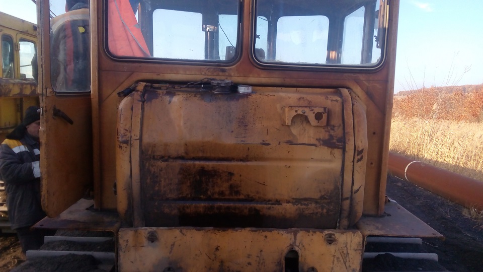

MooveR, какой ДУТ ставили? Если ли фото места установки ДУТ? Судя по фотографиям топливного бака ровной площадки наверху бака нет.
Бульдозер т170 установка дут
Re: Бульдозер т170 установка дут
В какое место врезали дут? Я в живую бак не видел,достаточно ли там места?

Без проблем встает в середину бака. Для протяжки кабеля пришлось сверлить кабину. Питания брали от аккумуляторов.

Так выглядит дут на Т-170, правее от него перегородка
