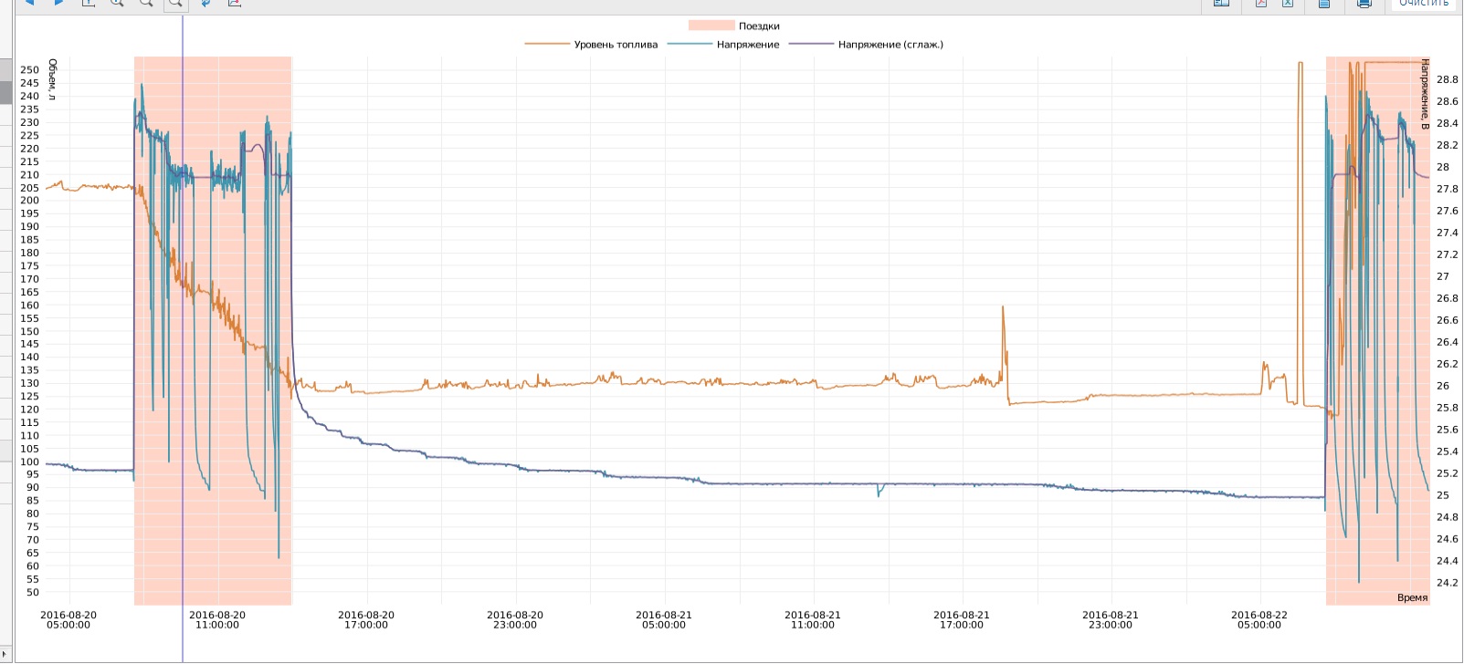

Всем привет.
Ситуация такая, есть Камаз в нем стоит ДУТ Omnicomm LLS-AF 20310. Стоит по частоте, первый датчик поездил долго через года полтора наверное, связь с датчиком совсем пропала (он был отправлен по гарантии, я не исключаю, что там была вина монтажника если верить акту ТЗ (акт во вложении - Искаков), как раз в этот день он менял держатели предохранителей, балбес редкостный). Сняли, поменяли на другой не новый, (с машины которая попала в аварию, бак меняли да стояла она долга). "Новый" датчик на этом Камазе поработал несколько дней и на нем вылетело показания 2000 Гц (верхний предел), причем в УНУ показывает 1999 Гц и 23% объема вне зависимости от того сколько в баке. Фигня вытащили и отправили в Омником, и этот датчик попадает под гарантию (акт ТЗ - Стальченко).
Пока эти два датчика ездили в Москву, вставили третий который был снят со списанной техники, он чуть короче бака, но не суть важно, главное чтоб показывал и дырку закрывал, он проездил месяца три все нормально.
Вот прислали гарантию, на замену руки все не доходили, а тут бах и на этом самом Камазе этот короткий датчик выдает опять свои 2000 Гц.
Вот что с ним? На новый пока менять не стал, а то 4 датчик накроется, в УНУ не смотрел ибо ничего нового я думаю не увижу.

значения CNT 16 миллионов? если да, то это брак Омникома

Re: Третий датчик Omnicomm LLS-AF 20310 на одной машине выдает 2000 Гц
Это в УНУ то?
rutto
Да в УНУ
Проверяли бак на наличие мусора?
Так же бывает, что особо хитрые водители добавляют агрессивные присадки в топливо. ДУТ начинает выдавать некорректные значения.
Проверьте кабель от ДУТа до трекера. Некоторые мастера наращивают кабель, и в местах подключения кабель подгнивает. ИЗ-за этого сигнал до трекера может искажаться, либо вообще периодически пропадать.
