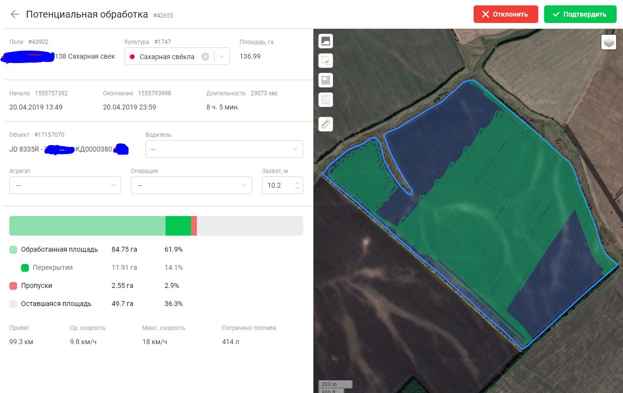

Вот реальный пример:
смены у нас идут с 7 до 19 и с 19 до 7. т.е. одна смена днем, одна ночью с переходом через сутки. Текущий расчет площади в гектерре не дает возможности посчитать не дневную смену не ночную. а только кашу из них.
На следующее утро он доделал еще 20 Га на этом поле. Сколько в какую смену было сделано совершенно не понятно. Не понимаю, почему нельзя сделать произвольный интервал, например не более суток?

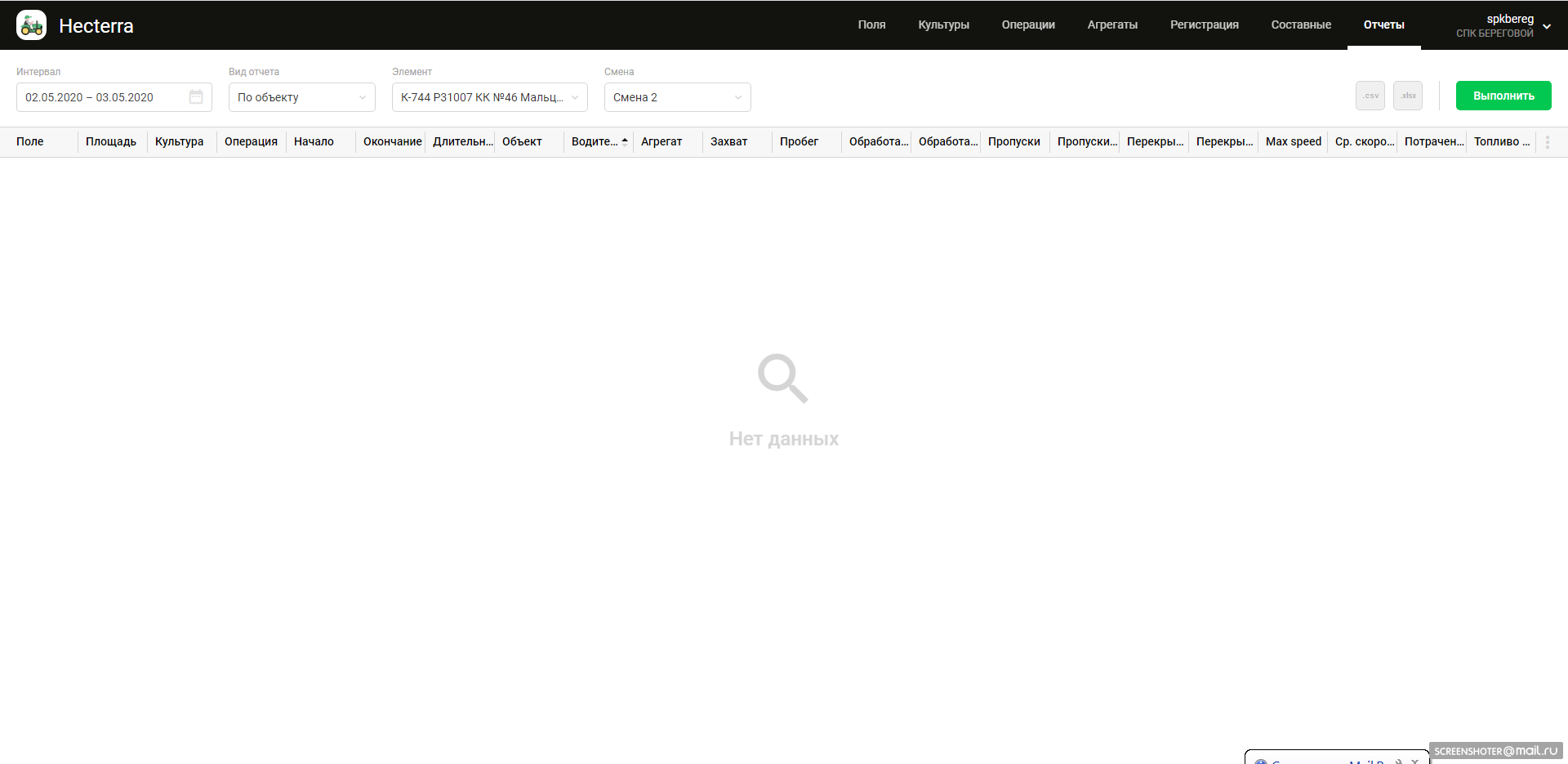

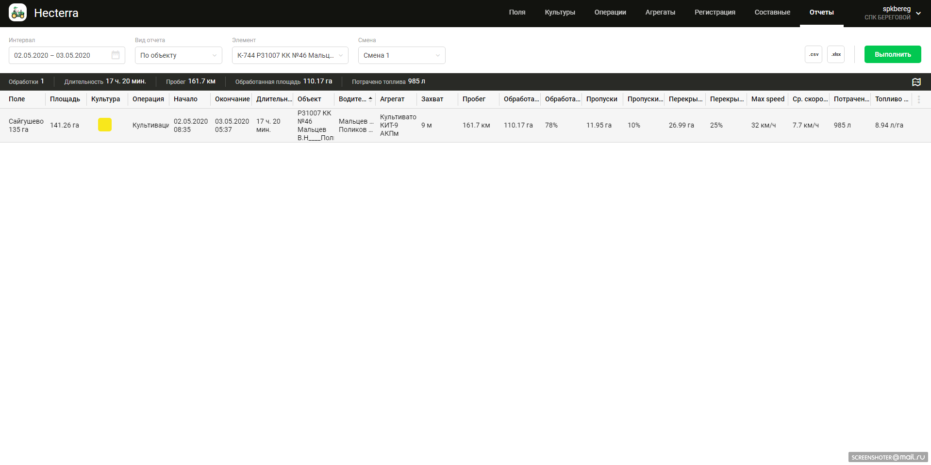

Здравствуйте,подскажите пожалуйста,как сделать чтобы в отчёте программа выдавала обработку за 2-ю смену.Выдаёт полностью за сутки обработку,с 8 утра до 8 утра следующих суток.Если выбираю смена 1,тоже самое выдаёт,если выбираю смена 2-выполнить отчёт,то пусто,ничего не найдено.
Или может быть надо снимать и закреплять другого водителя в Wialon,в 20:00 вечера.И так каждый раз делать...?
P.S, я новичок в этой программе.Но со всем остальным вроде разобрался.Заранее спасибо!

В ваших случаях необходимо использовать назначения водителей в виалоне.
Когда обработка уже зарегистрирована, то она в базе такая какая есть.
Чтобы пересчитать обработку, необходимо удалить ее, внести изменения (например, назначить водителей или прицепы), и затем найти заново и заново зарегистрировать с новыми данными.
