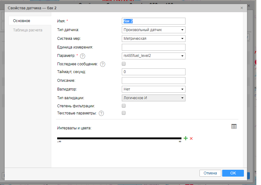

Доброго времени суток!
датчики настроены одинаково, что делать не понимаю....

serg_vsa пишет:
У клиента Скания 2-х баковая 610 и  520 литров, в отчете заправка 453л
График общего объема показывает как в учебнике бак 1 + бак 2, но  реально заправка 225л. хотя в дальнейшем перетекания из бака в бак есть.
В чем может быть проблема?
Я проверил настройки объекта и не нашёл в них каких-либо ошибок.
Судя по сообщениям от трекера, уровень топлива возрастал сперва в одном баке (сприблизительно с 280 до 504 литров), а затем во втором (приблизительно с 222 до 452 литров), то есть суммарно получаем примерно 224+230=454 литра.
Следовательно, в данном случае проблема может быть связана либо с неправильной интерпретацией ситуации (вам говорят, что была 1 заправка на 225 литров, а по факту там был что-то другое), либо с неправильной тарировкой в рамках системы из 2 баков. Судя по графикам, более вероятным является первый вариант.

По второму скрину видно, что в первый и во второй бак залили примерно по 225л, в суме выходит 450л в чем вопрос?
Смотрите таррировку 1 и 2 бака, что то там напутано.
И перетекание тут не причем.
Перетекание вызывает проблему, в двух случаях:
1. В двухбакавую ТС поставили один ДУТ
2. При настройки объекта перепутали таррировки (при баках разного объема)
На сливы и заправки перетекание не влияет, максимум мешает при таррировки.
