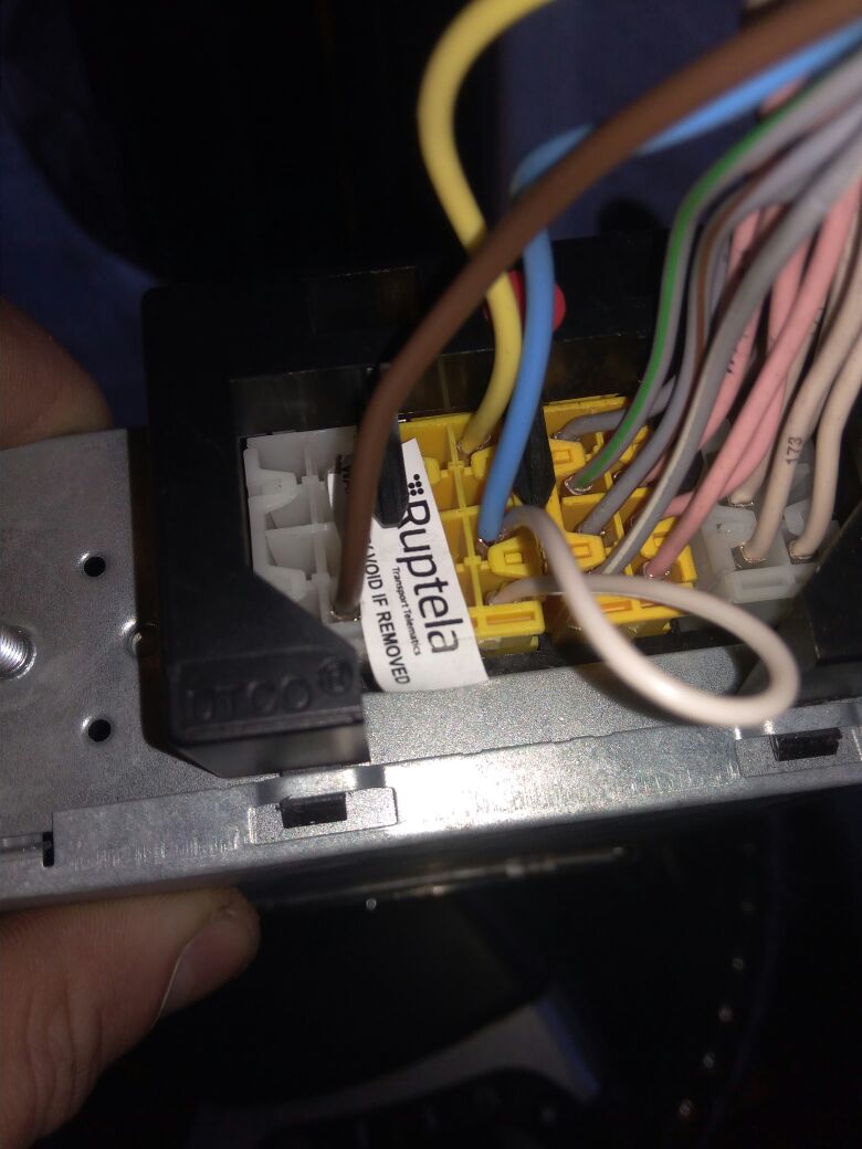

Точку  подключения трекера к тахографу проверили. Все подключено правильно (K-line и CAN2).
