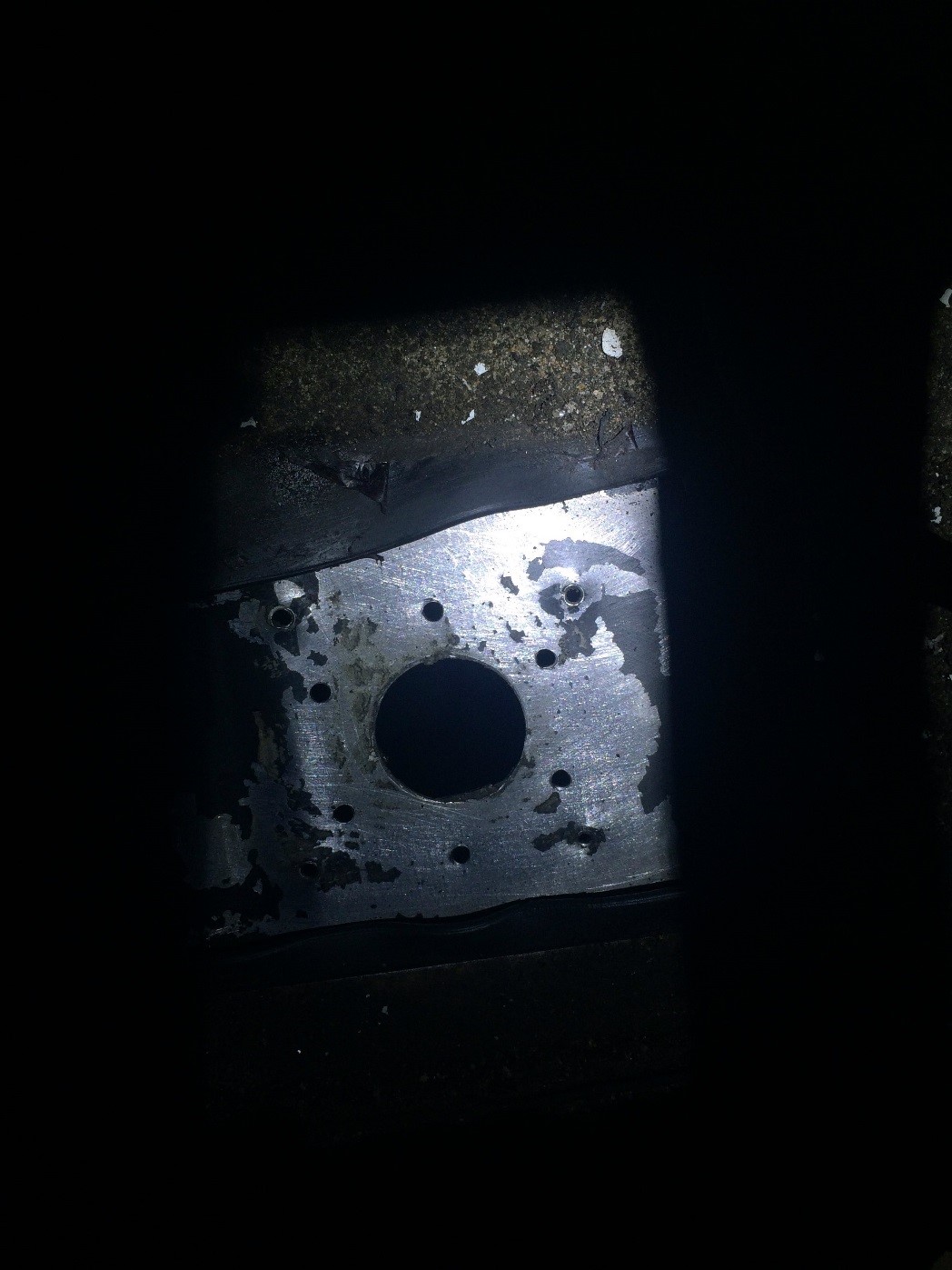

Можно ли использовать посадочные отверстия от ДУТ Омником для замены на petrolx. Хочется понять можно ли будет легко поменять ДУТы "Оминкомм" на petrolx? Как у них с разболтовкой? Нужен ли будет дополнительный уплотнитель или нет?

Разболтовка у дута отличается от Оминикома, 6 саморезов. Но из плюсов хороший прижим к баку меньше вероятность вандализма. Насколько я знаю, уплотнитель в комплекте полностью подходит для замены омникома.

Можно прикрутить PetrolX в отверстия Омникомм, только это имеет смысл, если есть веские причины не сверлить новые отверстия в баке. Предварительная подготовка PetrolX займет 15-20 мин. Если интересно, пишите в ЛС.

У Омникомма отверстия для крепления выходят за габариты PetrolX, поэтому обязательно необходимо устанавливать переходную пластину, которая будет крепиться в отверстия Омникомма, а уже сверху устанавливать PetrolX. У PetrolX не было сглаживания. Сейчас появилась для них новая прошивка 5.1 , где появилась возможность сглаживания, задается степень фильтрации. Была на некоторых ТС проблема с тем, что дут слишком чуствительный, было много шумов. Думаю что с новой прошивкой получится сгладить данные. А так понравилось как эти дуты работают.

Замену ДУТ Омникомм на PetrolX можно осуществлять без каких либо прокладок, в посадочные отверстия от ДУТ Омникомм вкручиваются саморезы (от демонтированного Омникомм) и устанавливается ДУТ PetrolX, корпус рассчитан на такую замену, конечно для его установки нужно будет сверлить новые посадочные отверстия. Можно использовать заглушку, но совсем не обязательно.

а резинки то с шайб сняли ? когда прикручивали
