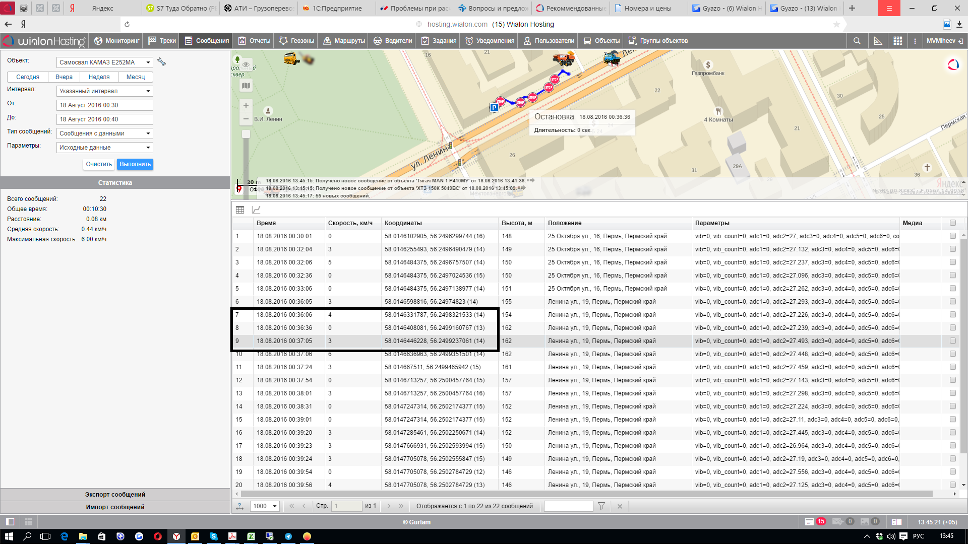

RP24telecom да и у нас так же. Все правильно вы говорите. Вопрос не в том как посылаются сообщения при переходе с 0 на большую скорость. а вопрос в том, что второе сообщение с 0 скоростью не успевает прийти и программа выводит стоянку Нулевую (стоянка 0 секунд).
Давайте посмотрим первые 2 картинки (сообщения 931, 932, 933) Первое и 3-е со скоростью, второе без. Программа вывела нулевую стоянку (рисунок 2) но если посмотреть, объект там и не стоял, просто в момент записи точки была нулевая скорость и еще разница между сообщением 932 и 933 - 7 секунд. Да и расстояние между точкой стоянки и следующей точкой есть. И вот нам вывели маркер стоянки, но с 0 временем. Во первых да не нужна мне, как конечному клиенту такая стоянка, а уж как сотруднику ТП тем более (т.к. надо постоянно доказывать клиентам что это так и есть и выслушивать их недовольство что весь трек в стоянках)
Давайте посмотрим на картинку "Второе" там точно такая же ситуация, но между сообщениями 8 и 9 разница в 30 секунд и изменение координат в 1 метр. Соответственно здесь была стоянка в 30 секунд (т.к. вы правильно сказали, что точки пишутся при изменении скорости или траектории). А стоянка в программе 0 секунд отражается.
Так вот теперь, увеличим время между сообщением 8 и 9 до 3-4 минут и увидим что, регистратор второе сообщение с 0 скоростью не пришлет (т.к. интервал отправки сообщений 5-10 минут на стоянке) и  будет тот же маркер стоянки со значением 0 секунд, хотя объект стоял 3 минуты минимум. Вот это мы и просим решить коллег из Gurtam.
