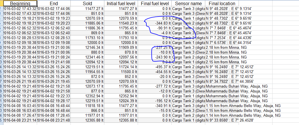

Хотелось не допускать попадание заведомо не корректных данных в отчетные формы.
А именно, не выводить отрицательные значения обьема топлива на конец отчетного периода, а осуществлять замену отрицательных величин в таблице на ноль.
P.S.
Реальные данные от датчика уровня приходящие на сервер на конец периода) = НОЛЬ

GuardMagic  было бы неплохо глянуть на шаблон - что и как у вас настроено + на сам объект, его сообщения.
Я так понимаю sold - это расходомер? а intial и final расчитаны на его основе?

бензовоз. Три независимых секции
Это датчики уровня топлива.
Initial - начальное значение на отчетный период
Sold (не правильно названо) - отпущено
Final - остаток на конец отчетного периода (как я понимаю, рассчитывается на основе "Sold" )

Разумеется это есть в тарировочной таблице.
И данные от датчика приходят валидные, = т.е. когда цистерна пустая, то и приходят нулевые значения от датчика.
Как понимаю, вся проблема состоит именно в том, что остаток калькулируется как = начальное значение - минус разгружено по датчику.
А в силу некоторых причин (начиная с того, что бензовозы разгружаются полностью, - без остатка, ит.д, )такая арифметика в бензовозах не работает и ...
И появляются в остатках цифры, которые более , чем смущают потребителей.
По этому и появилось предложение - не давать формировать в отчетах не валидные величины (а именно отрицательные значения уровней в отчетах).
И будет проще настраивать конкретные отчеты.

Спасибо за предоставленный доступ.
Как и предполагалось, в основе - таблица "сливы".
Нач. и конечн. уровень в ней - это как раз пересчет с учетом объема - т.е. при выводе данных система предполагает, что объем топлива будет именно таким.
Полечить довольно просто - ставим расход по времени и заправки/сливы по нему же. Для объекта **203*** выставил его в нужные значения. Отдельно порекомендовал бы снизить степень фильтрации с 50 до хотябы 10 + пересмотреть минимальные объемы сливов/заправок - все-таки 500 и 200 наверное многовато, но вам естественно видней, какая точность у вашего оборудования.
Данные за месяц выровнялись
Beginning                    End                                     Sold     Initial       Final       Sensor name
2016-04-02 20:00:27    2016-04-02 20:00:27    12049 л    12171 л    122 л    Cargo Tank 2 (digital)
2016-04-02 20:00:27    2016-04-02 20:00:27    11932 л    12024 л    93 л    Cargo Tank 3 (digital)
2016-04-02 20:00:57    2016-04-02 20:00:57    12165 л    12353 л    188 л    Cargo Tank 1 (digital)
2016-04-08 16:48:44    2016-04-08 16:48:44    11432 л    11659 л    227 л    Cargo Tank 3 (digital)
2016-04-08 17:27:49    2016-04-08 17:28:45    11701 л    11931 л    230 л    Cargo Tank 2 (digital)
2016-04-08 23:34:20    2016-04-08 23:34:20    12047 л    12282 л    235 л    Cargo Tank 1 (digital)
2016-04-16 06:55:06    2016-04-16 06:59:37    13829 л    13878 л    48.78 л    Cargo Tank 3 (digital)
2016-04-16 06:54:06    2016-04-16 08:59:25    13841 л    14024 л    183 л    Cargo Tank 2 (digital)
2016-04-16 08:57:40    2016-04-16 08:59:25    13921 л    14865 л    944 л    Cargo Tank 1 (digital)
2016-04-16 15:38:03    2016-04-16 15:38:03    303 л    518 л    215 л    Cargo Tank 1 (digital)
У второго объекта секция датчиков уровня топлива не активирована, следовательно его настройки не менял - если это будет необходимо, можете привести их в соответствие с первым.
Ну и как отдельное дополнение - доработка функционала Wialon Pro завершена в январе 14-го года. С тех пор новых функций не добавлялось, поэтому если вы не планируете менять платформу, все-же придется получать максимум возможного тем функционалом, который есть. Тем более, что в данном случае решить вашу проблему им действительно возможно.
