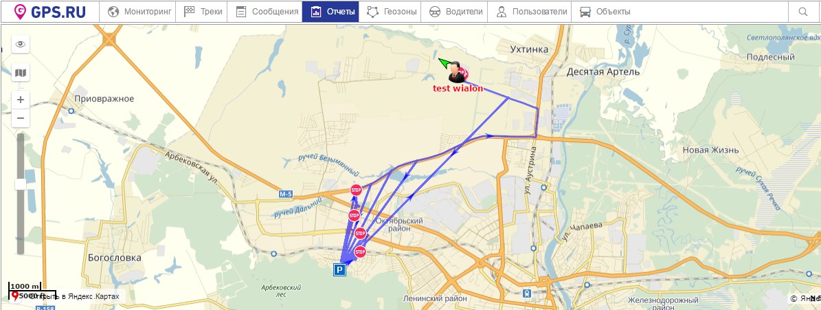

А как его заставить собирать и отправлять данные самому? У меня, почему-то данные уходят только при принудительной отправке...
И пожелание - сделайте виджет, с которого можно отправлять местоположение, статус и т.п.
WiaTag
Re: WiaTag
anzi1331 скорее всего, в настройках, в разделе  "режим работы" вкладке "отправка данных" у Вас стоит "вручную". Можно выставить как постоянно, так и по таймауту
Viktor Yarovenko
WiaTag
Re: WiaTag
Пробовал, такое ощущение, что он просто не формирует данные в интеллектуальном режиме. Буду проверять дальше. Кстати, версия ОС и архитектура (процессор в телефоне intel) может быть причиной такой работы программы?

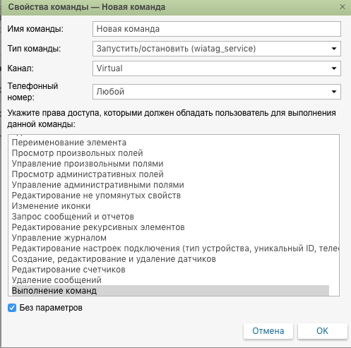

Где найти команды для приложения? В инструкции их упоминают но самих команд нет.
WiaTag
Re: WiaTag
Vadim3105 команды в процессе документирования. В кратце: кроме стандартных запросить позицию, фото, загрузка конфигурации можно создать произвольную с текстом START/STOP для удаленной остановки/запуска сервиса.
Для загрузки настроек в скором вермени будет описание всех параметров, которые можно изменять.

Где найти команды для удалённого управления?
WiaTag
Re: WiaTag
nav74
Удаленное управление.
Выберите этот пункт, чтобы включить/выключить удаленное управление.
При помощи удаленного управления запрос на выполнение команд отправляется с системы
мониторинга. Доступны следующие команды:
- Запуск/остановка сервиса;
- Запрос местоположения;
- Запрос фотографии;
- Загрузка настроек приложения.
стр 21. http://gurtam.com/files/documentation/w … oid_ru.pdf
Описание параметров настроек приложения будет чуть позже.

Re: WiaTag
Тоже интересуют команды управления. А то клиенты интересуются, а мне приходится им говорить "Да! Команды есть, но я вам их не скажу, по тому что не знаю"

nav74 MIKInvisible

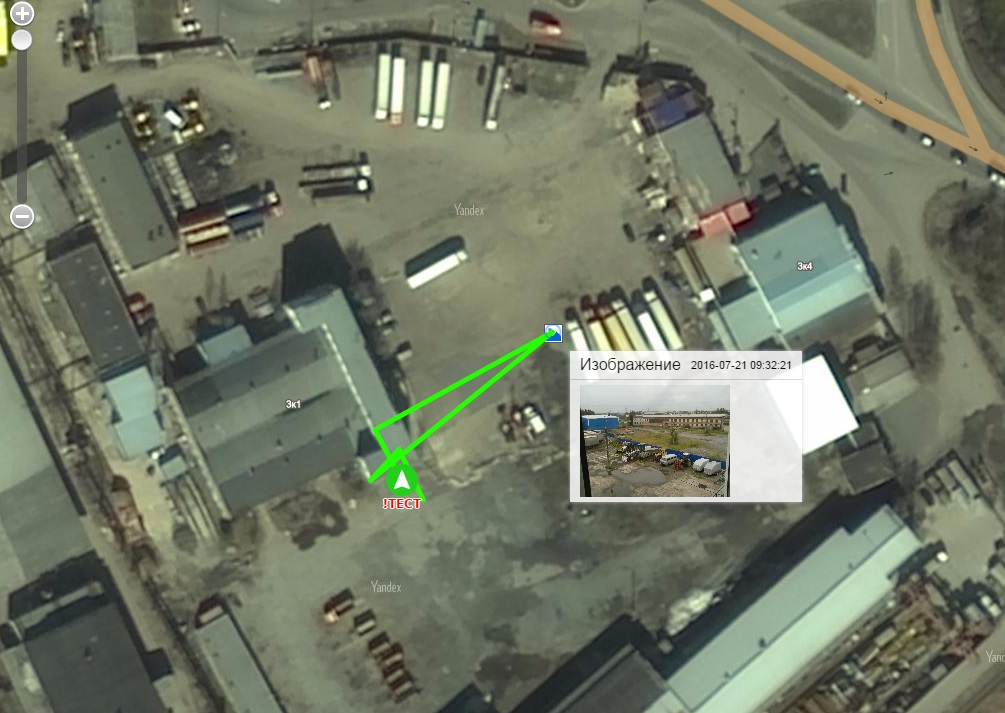

Так они готовые в свойствах команд есть, протестил все отлично, правда шокировало, что я смог без спроса щелкать камерами обеими)))
WiaTagWiaTag
  • WiaTag
  • WiaTag
Андрей Чудин
94
WiaTag
Re: WiaTag
Также порадовала команда "запрос координат", устройство настроено в интеллектуальном режиме, при бездействии перестало присылать сообщения, но только я отправил команду  "запрос координат" через пару секунд оно в онлайне...
Короче ждем хороших обновлений!

Действительно команда сделать фото заработала, неделю назад пытался сделать то же самое, не работало. Ну что ж  спасибо, так уже лучше.
Интеллектуальный сбор данных штука хорошая, в покое приложение перестает собирать и отсылать данные, от чего сильно экономится заряд батареи и трафик, но возникают проблемы в виде полетов. Ситуация такая, телефон на сидении автомобиля или на панели между сидениями, остановился на по делам, из за отсутствия  какого либо движения приложение решило что пора уснуть, а я в это время поехал, в результате полет из за таймаута определения движения, минимальный минута. В режиме постоянного сбора данных такого нет, но очень сильно садит батарею, мой тел проработал всего 18 часов. Сейчас собираюсь по тестировать постоянное определение движения в настройках интеллектуального сбора данных.
P.S. Еще интересной функцией была бы возможность сделать снимок экрана.

Используем Local 1504 хотел уточнить на счет команд, загрузить конфигурацию. Что для это нужно, порт какой-то открыть, модем. Что означает тип связи Virtual?
131
WiaTag
Re: WiaTag
В отличие от типа связи TCP, команды с типом связи Virtual можно выполнить, когда отсутствует TCP соединение между объектом (в данном случае приложением Wiatag) и Виалоном.
Для Wiatag команды с типом связи Virtual отправляются через сервис push-уведомлений. Этот функционал доступен начиная с версии Local 1604. В Local 1504 он отсутствует, т.е. команда не выполнится.

У меня возникли некоторые вопросы по поводу Wiatag.
1. B карте отображается пунктирные линии.Что это означает?
2. Я установил минимальный интервал времени на 40 секунд ,но информация в систему приходит с разными интервалами. Как я могу установить одинаковый интервал времени? Hапример чтобы в систему приходила сообщений через каждые 40 секунд.
3. Могу ли я снять фотографию удаленна с задний камеры?
4. Kакие настройки надо сделать чтобы cкачки были минимальными?Я попробовал активный и стандартный режим ,но cкачки все равно есть.
Зарание спасибо.
147
WiaTag
Re: WiaTag
Nijat
1. В приложении нет карты, если вопрос касательно пунктирной линий сайта мониторинга, то отключите или настройте детектор поездок.
2. Все условия фильтра работает по принципу, если одно из условий удовлетворяет настройкам фильтра, то сообщение регистрируется. Если вы хотите получать местоположение каждые 40 сек, то остальные условия поставтье максимальными, что бы они не срабатывали раньше времени. Так же нет гарантии что Ваше устройство будет определять местоположение стабильно каждые 40 сек., это минимальное значение и все сообщения раньше него будут фильтроваться.
3. Да, с помощью команды "Запросить фотографию с камеры" указав номер камеры. Опыт путем определите номер фронтальной камеры, актулальный для Вашего устройства, постепенно увелечивая значение номера камеры.
4. Настройки должны удовлетворять Вашему типу движения. Настройки фильтра по умолчанию установлены для автомобиля.

Добрый день. ПО в первую очередь заинтересовало оперативной передачей фото в Wialon. Возможно ли реализовать автоматическое преобразование изображения, например, в POI? Стандартный метод просмотра в свойствах объекта панели мониторинга нам не подходит, особенно когда было сделано много снимков и в разных координатах.
Может есть отчет с отображением фото и привязкой их к координатам? (пока нашел только отчет по количеству).
Сколько лимит сервиса на объем загружаемых изображений и срок их хранения?
Координаты фотографии берутся из геоданных ее создания или из места где она была отправлена?
158
WiaTag
(edited by vaud 20/07/2016 20:16:31)
Re: WiaTag
adormezen, здравствуйте.
Возможности автоматического создания геозон (POI, Points of Interest) не предусмотрено.
Что касается отчёта с фото и координатами, то такой создать можно, потребуется таблица "Изображения".  В нём же для удобства можно отображать на карте маркеры с местами, где было сделано фото, эта опция включается в дополнительных настройках отчёта, "Карта"->"Маркеры изображений".
При необходимости создания геозоны из фото, можно переключиться на вкладку геозон, при этом результаты отчёта с карты не пропадут, и просто поместить центр геозоны на маркер с местом, где было сделано фото, из результатов отчёта.
Т.к. изображения - по сути значения параметра в сообщениях, то их количество ограничено количеством сообщений, и срок хранения тоже зависит от срока хранения сообщений.
В настройках доступны следующие варианты качества:
Исходное — оригинальное изображение без потери качества;
Высокое — оригинальное изображение сжимается до 3 мегапикселей (не более 600 кб);
Среднее — оригинальное изображение сжимается до 2 мегапикселей (не более 300 кб);
Низкое — оригинальное изображение сжимается до 1 мегапикселя (не более 100 кб).
Из личного опыта могу сказать, что при выборе исходного изображения кадры размером 8Мп уходят без проблем, но на 23Мп приложение уже ругается.
Координаты берутся из геоданных её создания.
Не так давно тестировали отправку фото в полях. Вне связи были сделаны фото (геотеги включены) и как только связь появилась изображения были отправлены через приложение. Фото отобразились на карте именно из того места откуда они были отправлены, а не где сделаны. Еще заметили, что в черный ящик при отсутствии связи фото не сохраняются т.е. просто выскакивает сообщение, что не отправлено и все. Также нельзя выбрать несколько фотографий из галереи, только по одной за раз.
174
WiaTag
Re: WiaTag
Координаты запрашиваются непосредственно при отправке файла, и сообщение регистрируется с временем отправки файла. Геоданные непосредственно из фото должны оставаться в файле. Выгрузив его вы сможете их просмотреть.

подскажите, это как то можно отсечь?
  • WiaTag
  • WiaTag
Wialon + 1С = легко!
+7 (8412) 26-25-26
http://www.gps.ru/
209
WiaTag
Re: WiaTag
Это скорее всего время на аппарате идет вперед. Проверьте само время и часовой пояс.

Здравствуйте.
Пользуюсь Wialon Hosting, установил из Goole Play - WiaTag для контроля поездок на велосипеде. При поездках заметил, что WiaTag иногда критует на телефоне, после чего приложение выключается. А также заметил, что самопроизвольно перестает ловить спутники, хотя движение продолжается без остановок и через одно-два сообщения приходят данные с нулевой скоростью.
WiaTag
Также смущает, что приложение видит только 10 спутников, хотя в телефоне есть поддержка GPS/ГЛОНАСС/BeiDou. Помогите решить данные проблемы.
Телефон Xiaomi Mi5, Miui 8.2.2.0 (Android 7.0 NRD70M), WiaTag 1.6.368

zanix
Для корректной работы на Xiaomi и других устройствах на прошивке miui рекомендуем:
В прошивке MIUI, помимо doze mode имеется какая-то собственная стратегия оптимизации расхода батареи, которая ограничивает различные фоновые процессы.
Эту оптимизацию можно отключить в настройках телефона:
1) зайти в раздел "Батарея и производительность"
2) далее выбрать "Расход заряда батареи приложениями"
3) -> Выбрать приложения
4) выбираем WiaTag
5) Настройка фоновой активности - "Нет ограничений", Местоположение в фоне - "Разрешить"
Количество спутников в сообщении в Wialon Hosting отдается расчитанным значением на основе данных о точности, т.к. ОС Android не содержит таких данных. Лучше будет анализировать параметр точность определения местоположения в метрах (включается в настройках WiaTag в разделе расширенных параметров).
Mobile Development
214
WiaTag
Re: WiaTag
Не совсем так. Обычно содержит. Правда, на некоторых экзотических ресиверах запрос не работает. Но и на таких можно воспользоваться "сырыми" данными и парсить количество спутников самому.
Кстати, еще одной причиной может быть то, что если местоположение определяется по сети, то конечно никакого смысла в параметре "количество спутников" нет.

Проверьте, пожалуйста, опция "Удаленное управление" включена в Wiatag?
265
WiaTag
Re: WiaTag
Функция включена, админ-пароля не стоит. gprs в наличии. телефон активен. Но активации wiatag по команде gprs не происходит. Сообщите текст команды смс, я просто попробую со своего смс шлюза выполнить. Наш тариф не поддерживается смс команды на Виалоне.
266
WiaTag
Re: WiaTag
Подробный ответ будет в email и в целом продолжим переписку по этому вопросу через e-mail (support@gurtam.com)

Многократно пойман следующий баг, если у телефона заканчивается траффик gprs, то WiaTag переходил в режим накопления данных, и застывает в таком состоянии при этом не выгружая данные более нигде, ни автоматом по вайфай, и потом даже если трафик gprs появился, заново передача не возобновляется!
Мало того на команды по tcp приложение с момента перехода в режим накопления больше не реагирует. Несмотря на то, что спустя какое-то время связь gprs или wifi уже есть.
Ввиду этого получается что мы получаем гарантированно заглохшее приложение, дело лишь времени через день два или неделю.

Просьба вернуть возможность снимка без запроса. Можно сделать однократный запрос после установки если того требует законодательства. Использование приложение для контроля детей и социальных работников.
А если пользователь отказался и запретил?
309
WiaTag
Re: WiaTag
Oleg Poroshin wrote:
Тогда он сделает запрещающие действия также как и с любым другим приложением. (голосовые помощники, мессенджеры) т.к. у них доступ в таком же полном объеме как и ВиаТаг
Re: WiaTag
Ну так и дальше приложение не будет слать фото.
24Glonass могу попросить Вас детальнее описать свой случай?
Как осуществляется контроль? с каким интервалом делаются фото? что если устройство в кармане (или в кадре нет нужного объекта)?

Столкнулся со следующей проблемой.
Приложение WiaTag установлено в телефон охранник для отслеживания качества патрулирования.
Временами появляются стоянки, хотя по факту сотрудник продолжает движение. В сообщения за этот период просто нет ни какой информации.
  • WiaTag

Re: WiaTag
После последнего обновления утратилась возможность запускать WiaTag командой с сервера.
Команды проходят только пока приложение включено. Если оно выключено то удаленный запуск или запрос координат не выполняется. Проверено на нескольких телефонах: Honor200, Redmi9A, Huawei.
Права включены все для программы.
