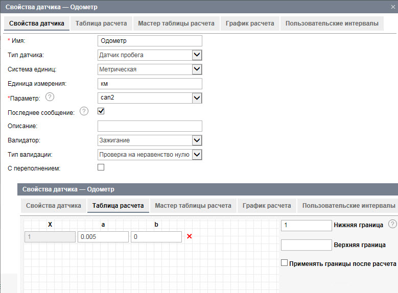

Александр,
Проходили такую ситуацию. Решением было включить валидатор зажигание и установить нижнюю границу в таблице расчета.
Скриншот прикрепил.

Спасибо! Я пришел к такому же решению smile
