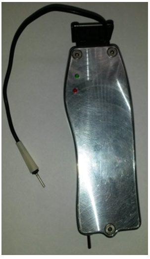

ДУТ Эталон 5-15
Re: ДУТ Эталон 5-15
HellWood
Фото разъема поближе
ДУТ Эталон 5-15
Журавлев Владимир
ООО "КРК Энерго"
adi@krk-etalon.ru
8-800-777-07-24
ДУТ Эталон 5-15
Re: ДУТ Эталон 5-15
Etalon wrote:
HellWood
ДУТ Эталон 5-15
Незнакомый тип разъема, что у него с герметичностью? Как с пломбировкой вопрос решается?
ДУТ Эталон 5-15
Re: ДУТ Эталон 5-15
HellWood
Разъем герметичен. Соединение с кабелем плотное.
По пломбировке:
В комплекте один из саморезов с просверленной шляпкой. Пломбировочная проволока обворачивается вокруг фишки кабеля, концы проволоки продеваются в отверстие самореза и закрываются роторной пломбой. Пломба и проволока поставляются вместе с датчиком.
Журавлев Владимир
ООО "КРК Энерго"
adi@krk-etalon.ru
8-800-777-07-24

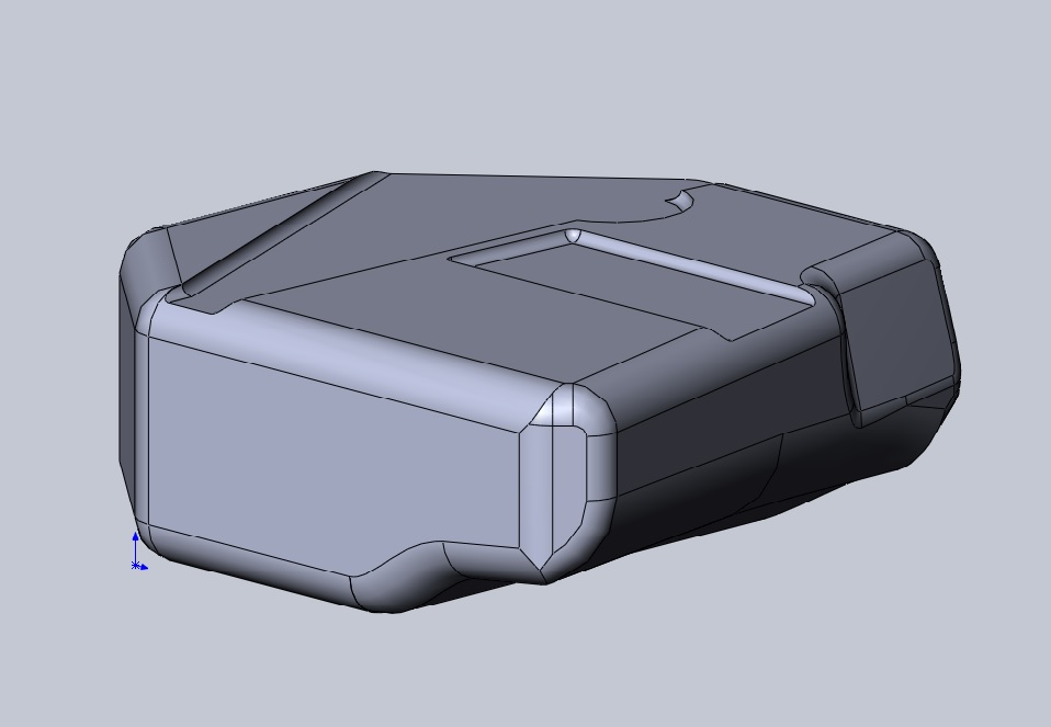

(edited by Etalon 14/10/2015 15:19:53)
Re: ДУТ Эталон 5-15
gsmonitoring  реализована .  на основе 3д модели бака .  3D модели баков для большинства техники мы имеем , для построения новых моделей необходимы фото со всех ракурсов и габаритные размеры бака .
На основе 3D модели мы делаем проливочную таблицу  под указанную длину датчика . Дальше этой таблицей можно пользоваться с этими баками и обрезанными в эту же длину датчиками.
Услуга платная 800р одна таблица .
Для новых клиентов первые 2 тарировки бесплатно.
Пример модели бака на рисунке ниже

Мы изменили конструкцию калибратора , и алгоритм калибровки .
Теперь эта процедура стала еще проще.
Алгоритм следующий :
1) подключаете калибратор к датчику.
2) на не откалиброванном датчике будет гореть красный светодиод
3) через дренажное отверстие в голове датчика подключаете щуп к центральному электроду
4) ждете пока красный светодиод начнет моргать
5) как только светодиод начнет моргать убираете щуп и ждете пока диод перестанет моргать
6) загорается зеленый светодиод - датчик откалиброван.
7) отключаете калибратор.
  • ДУТ Эталон 5-15

Re: ДУТ Эталон 5-15
Неужели эта афера всё еще жива ?

Re: ДУТ Эталон 5-15
TK-SK wrote:
Значит, плохо умеете объяснять. Существует МАССА деталей, устройств, датчиков и т.п., требующих калибровки или настройки после замены.
Например ))) ?
купите проверьте )))   первые 2 бака бесплатно .
проливать тоже можно если хочется .
Заодно посмотрите как нормальный датчик выглядит
Журавлев Владимир

Re: ДУТ Эталон 5-15
Etalon wrote:
Например ))) ?
Спидометр, тахометр (если они не цифровые), тахографы (в т.ч. штатные) и т.п. Вы что, с Луны свалились ? Можно, конечно, этого не делать, но и показания будут соответствующие...

Ок. Возьмем не новую машину у которой бак напоминает Дрезден после бомбежки и проверим - ОК ?
Расхождение в литрах пришлете в тысячах рублей.
И, кстати, мы уже убедились в не очень высокой повторяемости баков у ряда автопроизводителей. В т.ч. новых, но из разных партий. В т.ч. это нам подтвердили кое-кто из автопроизводителей большегрузов. Несколько процентов, конечно, но это тоже неплохой подарок для недобросовестного водителя на емкости бака 450 литров. Как говорится, цена проливки окупится первой же парой сливов...
датчик емкостной тоже механический вы выпускаете ? ....ясно что речь идет о цифровых приборах.  И именно о датчиках
еще раз примеры я просил привести датчиков разумеется цифровых.
Разумеется можно любой бак хоть после дрездена хоть как , но тогда стоимость работ будет другой бак надо снять и сделать с десятка 2 фото , и пороще его пролить . Если таких баков несколько то уже дешевле сделать модель .
Сухая тарировка для относительно целых баков это понятно .
Сухая тарировка это еще один  инструмент в работе .
Потом корректировка данных возможна уже по обычным заправкам  после сухой тарировки.
Что касаемо незначительной разницы , для этого мы просим габаритные размеры бака . модель разумеется перестраивается . и расхождения эти нивелируются.
К стати а какие ваши действия в случае повреждения бака после проливки ? вы можете не повторяя всех манипуляций с проливкой хоть на что то похожие данные с бака получить ? или опять надо останавливать манину ждать мастера сливать заливать ....
Мы в большинстве случаев можем.
Наши - никакие. Это дело интегратора или клиента. Вы не находите ? )))
Также как не дело производителя тахографов перекалибровка после замены шин.
Ваш метод просто изначально не позволяет оценить погрешность, т.к. предлагает согласиться "на веру" с Вашими графиками за 800 RUR.
Посмешили. Ну да ладно. Раз находятся те, кто готов платить - пусть платят.
Внутренние перегородочки и прочие штуки, которые иногда занимают более 1% бака тоже как-то моделируете ?
Ладно. Мы всё поняли и дальнейшая дискуссия по этому вопросу смысла не имеет. Раз находятся те, кто готов платить - пусть платят.

autokirov@gmail.com wrote:
внутри малюсеньких баков бывает здоровенный насос
бывает ) модели насосов тоже бывают .  Ребят сейчас вся техника полностью проектируется в 3D до последнего винта и гайки , на все серийные изделия , винты гайки насосы , хомуты есть каталоги в 3D разумеется . Ну не проблема это все учесть .
И потом опять из крайности в крайность .
Решаемо все . вопрос целесообразности .
Вот простой пример . 10 ам вольво  одинаковых  ... проливать сколько будем по времени ?
делать одну и туже работу 10 раза зачем ? один и тот же  бак  проливать 10 раз
С нашим ДУТ достаточно 1 таблицу купить у нас (повторюсь первые 2 таблицы бесплатно) или пролить 1 бак , после чего использовать таблицу от пролитого бака на остальных машинах .
Удобно по моему да.
Или другой пример: имеем легковой автомобиль года ...старый короче и всего 1
снимать бак разбирать фотографировать строить модель ... ну нет смысла, быстрее пролить .
Да-да-да... )))) Особенно, когда Вы сказали, что корректируете по геометрическим размерам бака модель. Пропорционально поди ? )))
На Вашем ДУТе или на нашем по автотарировке ? Поверьте, разное время будет.
А когда заказчик серьезный - он каждую машину примет по отдельному акту.
Удобно по моему да.
Да многие уже покупали... говорю же, что Вы далеко не первые... А у многих дилеров и интеграторов с большим опытом работы на рынке и своих таблиц (причем с десятками тарировок по каждому типу) уже в 10 раз больше, чем у Вас... тем не менее, они предпочитают проливать. Странно, правда ? )))
Ладно. Убеждайте неофитов-нубов. Ваше право. Старички на это давно не ведутся... их право опять же... Я нашим дилерам не запрещаю покупать у Вас тарировки. А что касается их конкурентов - так тем лучше, если они об...ся и наши займут их место.
