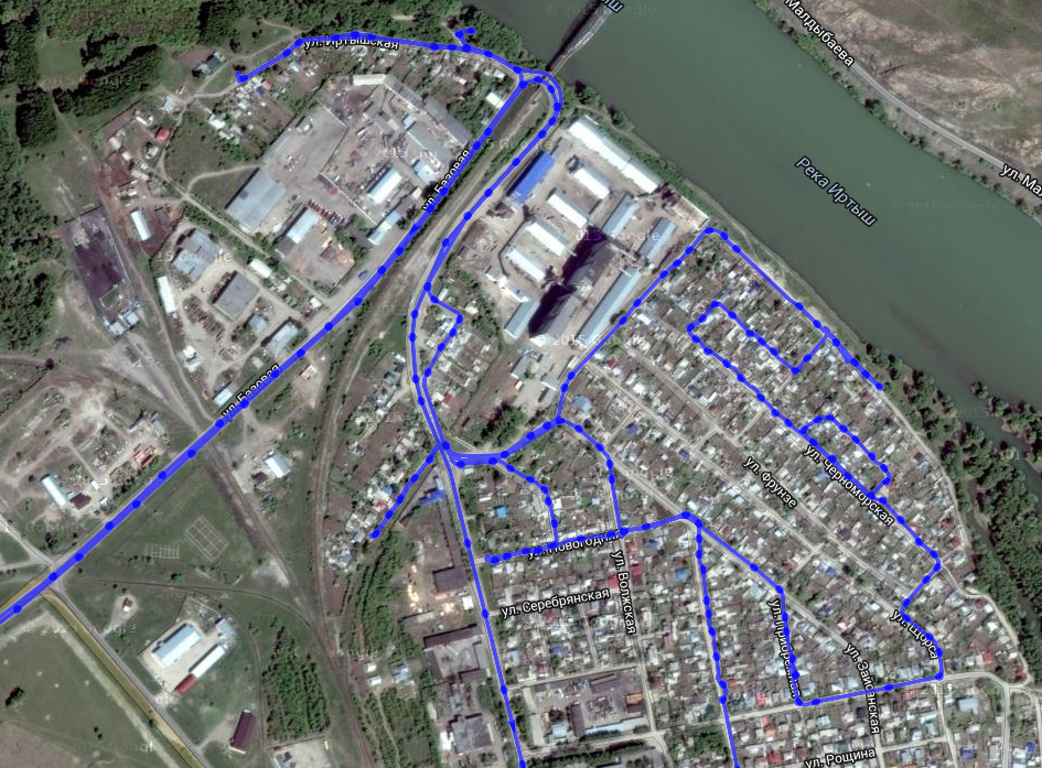

Ну дык и трек отличный!!!
Во вложении трек от FM1100, установленной под железную торпеду нового ГАЗика. Над GPS антенной только металл торпеды и крыша.

Вам же никто не говорит что это плохо, нельзя и т.п. Я имел ввиду, что не везде антенна под панелью дает отличный результат, поэтому перестраховываемся и выносим на "открытый" воздух.
