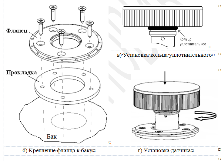

1. По креплению - есть сменный фланец. Фланец может быть изготовлен под посадочное место Омникомм да и любого производителя.

А саморезы по дереву зачем?
не вижу чем ДУТ к фланцу крепится

этими саморезами и крепятся. От этого и удешевление идет. Ничего хорошего от этой версии ДУТ не будет

Крепление фланца к металлическому баку выполняется винтами + клёпки вытяжные, а к пластиковому баку саморезами.
Датчик во фланец ввинчивается.
Такой способ крепления исключает неконтролируемый доступ к любым элементам крепления.
Какие у Вас доводы?
Пока по результатам опытной эксплуатации люди довольны.
Никаких проблем с установкой и в эксплуатации.

Доводы? Да зная хрупкость этих саморезов - можно сделать вывод о качестве крепления.
Пластиковый бак мягче этих саморезов, а в металл их совать незачем (см. выше).
Для крепления в металл есть винты и клёпки.

Я не одну тысячу таких саморезов позакручивал (как и многие здесь присутствующие) и на 80% процентов уверен, что разболтается нафиг такое крепление. Для надежного крепления нужно хорошую толщину пластикового бака. И резьба у него крупная, что уменьшает кол-во оборотов вкручивания.
Любой саморез пластиковый бак ломать будет.
Именно для крепления в пластике и в тонком металле и существуют резьбовые клепки.
Так они и входят в комплект поставки и рекомендуются для установки.
В металле - да, а вот в пластике знаю были проблемы. Не все пластиковые баки позволяют установить резьбовые клёпки.

Именно поэтому вы обыкновенные саморезы по дереву и суете? И перестаньте в каждом втором ответе давать ссылку на одно и то же....

Что касается саморезов!
Как я понял по картинкам, саморезы должны быть с потайными головками, а у Оммникома и у у остального большинства ДУТов
используются кровельные саморезы, которые толще обычных деревяных или железных. Так что заменить датчик с одного
производителя на Штрих довольно проблематично, так как он просто не закрепится в старые дырки.

тетий раз задается вопрос - как крепитсся???

Это вопрос конструкции фланца, точнее его толщины, что бы спрятать головки винтов (саморезов).
Если есть потребность, то задача решается.
Соответственно:
в металл до 3мм: ВЫТЯЖНАЯ РЕЗЬБОВАЯ ЗКЛЕПКА + ВИНТ.
в металл больше 3мм: резьба + винт
в пластик: саморез.
  • ДУТ Уровень М1 от Штрих М
