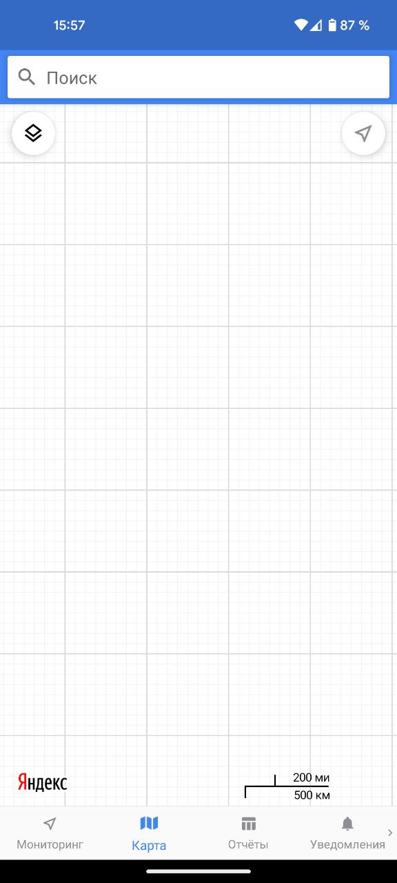

Не отображается карта на смартфоне (чёрный экран)внизу написано maps box ,хотя в настройках выбрано gurtam maps.Сброс данных приложения не помог,презагрузка тоже.в приложениях ничего не нашёл связанным с maps box/
Аналогичная проблема:
Вместо google карт - чёрный квадрат
Bender0711 , autokirov@gmail.com
Здравствуйте, напишите пожалуйста на support@gurtam.com с указанием информации для авторизации в мобильном приложении.

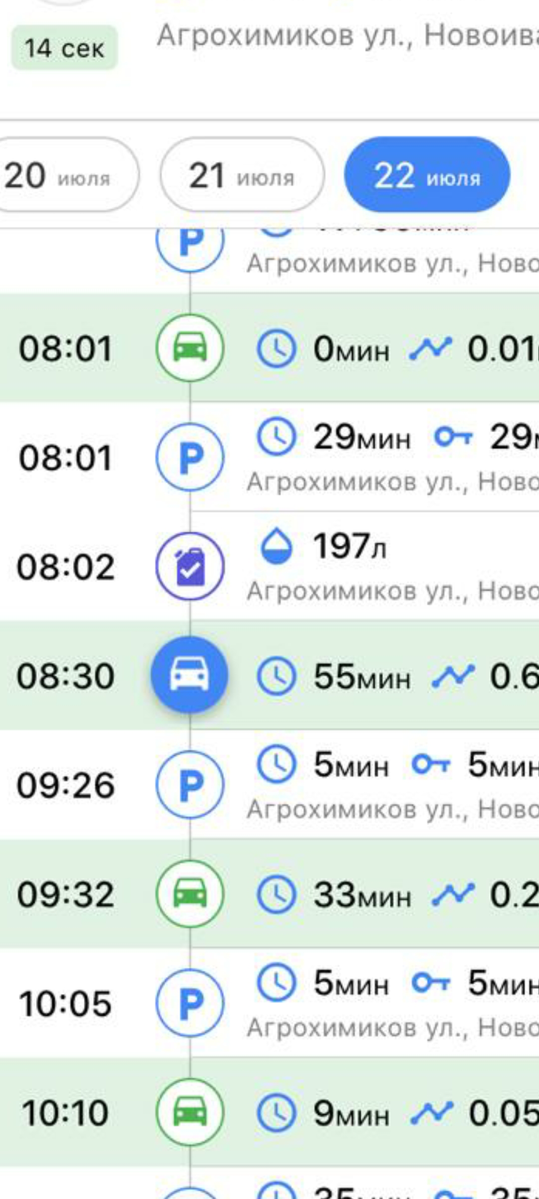

Здравствуйте. Будет ли добавлена возможность отображения значков стоянок и остановок на карту в мобильном приложении?
Можете пояснить, что вы имеете в виду и как это должно работать?
Отображение событий на карте так же как и в полной версии WIALON HOSTING
К сожалению нет технической возможности отображать остановки в мобильном приложении. Теоретически можно рассмотреть вариант обозначения парковок при построении трека за день.
Было бы очень хорошо если бы отображались хотя бы парковки на карте.
Мы сейчас работаем над обновленной версией продукта, постараемся учесть пожелания при его разработке

Что случилось с яндекс картами в мобильном приложении?
mofik
Мы знаем о проблеме и работаем над этим.
Карты вернулись ![]()
Столкнулся с такой проблемой.
Удалил сообщения из Wialon hosting что бы убрать не нужную поездку. Через браузер все четко ни поездки ни трека. Если зайти в приложении в истории данная поездка будет отображаться.
Как быть что делать?
KazakAlex
Похоже, в вашем случае необходимо пересчитать события.
Обратитесь, пожалуйста, на support@gurtam.com и укажите имя объекта.
Получается так делать с каждым объектом?
