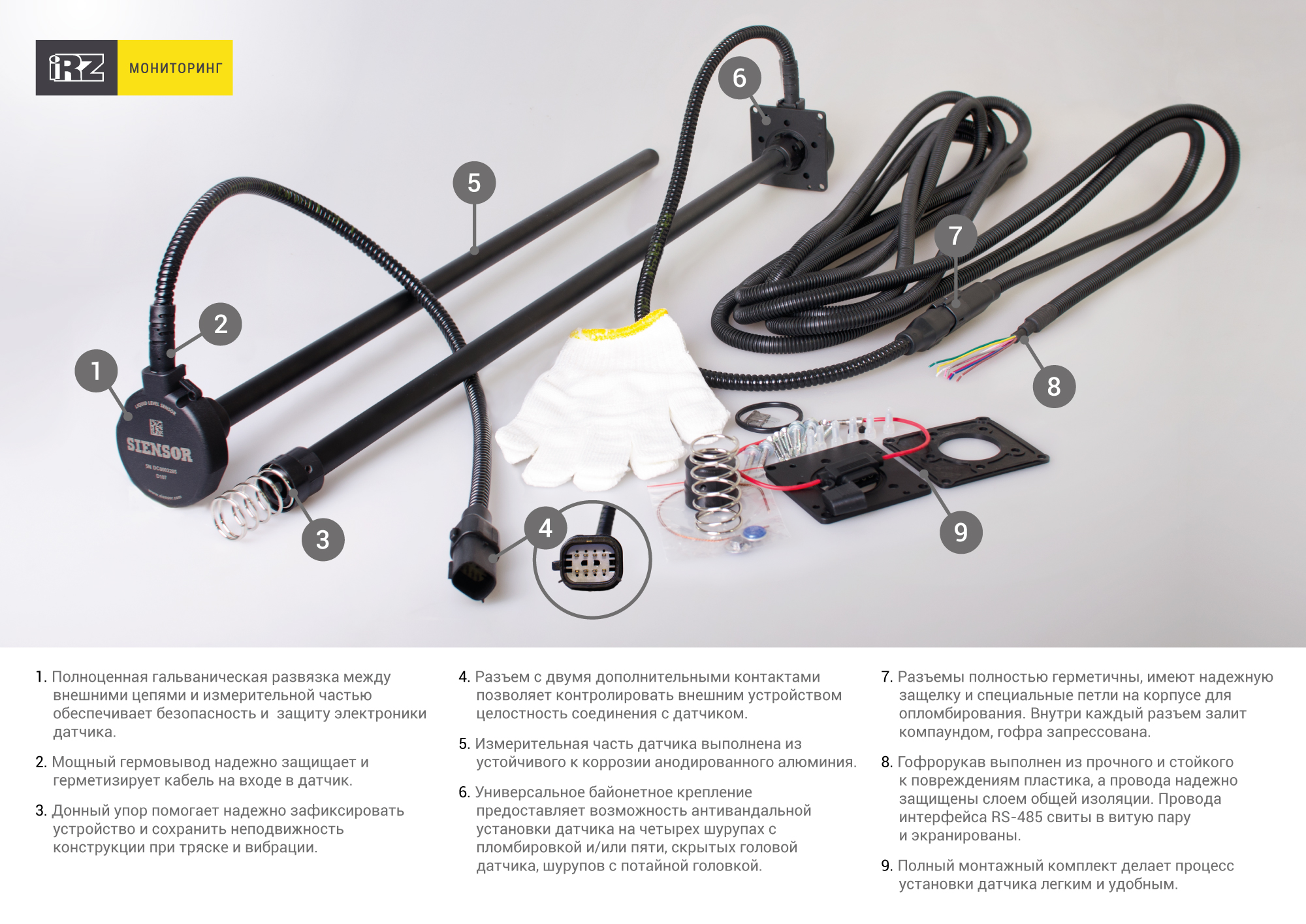

Добрый день, уважаемые пользователи!
Рады представить вам подробные фото нашего датчика Siensor.

Re: Компания Siensor рада приветствовать вас на форуме Gurtam!
Комплект поставки.
Комплектующие.

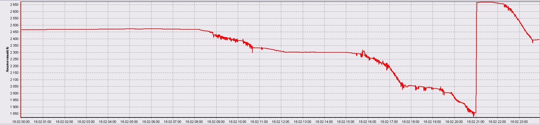

На тягачах график идеальный
Я поставил на два трактор-экскаватор HIDROMEK
бак 140л.
без фильтрации

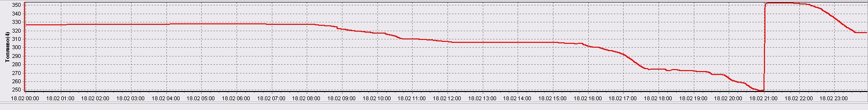

с фильтрацией 10

Рады представить вам новые версии нашего цифрового датчика уровня топлива c увеличенной длиной измерительной части. Длина измерительной части датчика уровня топлива  Siensor D-110 составляет 1000 мм, датчика Siensor D-115 – 1500 мм. Мы знаем, что пользователям важны высокое качество, стабильность работы и предсказуемость оборудования, поэтому конструкция датчиков осталась прежней – схемотехника, комплектующие и материалы не претерпели изменений. Благодаря новому исполнению датчики Siensor стали ещё более удобными в работе. Новые датчики представлены на сайте нашего генерального дистрибьютора: http://irzonline.ru/the-fuel-level-sensors/.
Уважаемые пользователи!
По многочисленным просьбам начинаем поставки датчиков уровня топлива Siensor в новой комплектации: теперь в 1 коробке будет находиться сразу 2 высокоточных датчика топлива! Такая комплектация более удобна и помогает уменьшить стоимость доставки. Ознакомиться с ассортиментом датчиков уровня топлива Siensor вы можете на нашем сайте: http://irzonline.ru/the-fuel-level-sensors/.

Коллеги, с чем может быть связано подобное поведение ДУТ?
  • Компания Siensor рада приветствовать вас на форуме Gurtam!
97
79002410122 , по данному графику сложно однозначно сказать, что произошло в данной ситуации. Нужны "сырые" данные от ДУТа. Возможно, тут дело в каком-нибудь округлении или вообще в системе пересчета в литры, вплоть до ошибок при тарировке. Свяжитесь с нашей тех.поддержкой по телефону +7 (812) 339-89-22 или по почте support@irzonline.ru и мы вам незамедлительно поможем!

Aliv wrote:
79002410122 цифра или аналог?
Аналог. До дна бака 1 см.

(edited by 79002410122 06/07/2017 15:48:19)
Продолжение проблеммы с этим же ДУТ.....
Теперь в обратном направлении - показывает сливы!

79002410122, технический специалист свяжется с Вами в ближайшее время для уточнения подробностей и решения возникшей ситуации.
