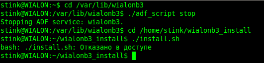

Доброго времени суток, при установке модуля групповых отчетов столкнулся с такой проблемой, при попытке установки выдает - отказано в доступе, что может быть?

Bear_mur  Установка запускается вообще то из под root-a.
Не обязательно.
По сабжу у вас неверно распакован архив.
И файл install.sh  не  имеет атрибута, указывающего что он исполняемый.
Не знаю как у Вас, а у меня рутом подобный путь работает.
И у пользователя stink может не быть прав на выполнение данного действия, можно попробовать sudo.

akkros wrote:
От рута безусловно  будет  работать.
Но wialon pro  так же прекрасно  работает  и под рядовым пользователем.
http://docs.gurtam.com/ru/pro/1401/admin/linux/passwd
Если этому пользователю дать права, что часто не делается.

gaev wrote:
akkros wrote:
Спасибо за помощь, некорректно распаковался архив.
