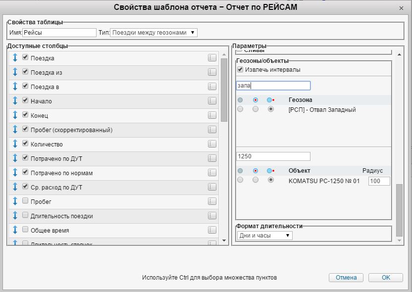

В моем случае, геозона "А" - не  статична. Геозона находится там, где находится колесный экскаватор (на котором установлен трекер), каждый день менять нахождение геозоны - тяжеловато.

MooveR, если я Вас правильно понял, Вам нужно посчитать рейсы машины между экскаватором и "точкой разгрузки".
Если так, то нужно:
1. обозначить точку разгрузки "обычной" геозоной;
2. параметрах в шаблона отчета "поездки между геозонами"  выбрать "геозоны-экскаваторы" и задать радиус "подвижной зоны";
3. ну и нужные поля в самом шаблоне отчета.
У нас это прекрасно работает у "карьерных" клиентов.

Сделал, как указано выше. Не считает. Наверное, что то я сделал не так.

Напишите Вашу почту, скину шаблон рабочего отчета для wialon hosting.
