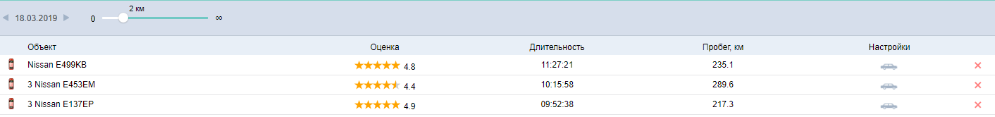

Почему такой разрыв в оценках EcoDrive и iDriveSafe? Причина в разных алгоритмах? Или в чем?
На основании одних и тех же данных за 1 и тот же промежуток времени iDriveSafe показывает:

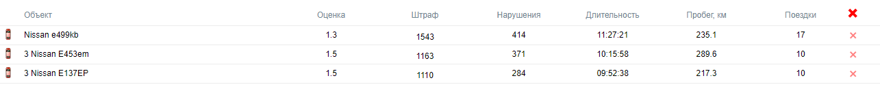

А EcoDriving:
EcoDriving или Качество Вождения - практическое использование
Каким данным можно верить? На какие полагаться?
Настройки качества вождения в hosting - стандартные.

Re: EcoDriving или Качество Вождения - практическое использование
да, алгоритмы расчета разные. iDriveSafe расчеты идут только по GPS данным (разработанный внутренний алгоритм).
В Ecodriving можно выбрать разные критерии, плюс есть дополнительные параметры, которые могут повлиять на итоговый результат, к примеру на оценку - к примеру, без усреднения кол-во штрафных баллов просто суммируется, поэтому за поездку может быть большое кол-во баллов и и низкая оценка в итоге
Для более подробного анализа напишите, пожалуйста, на support@gurtam.com c примером объекта и результатами (промежуток времени в приложениях), мы проверим настройки, результат и сможем подсказать оптимальное решение

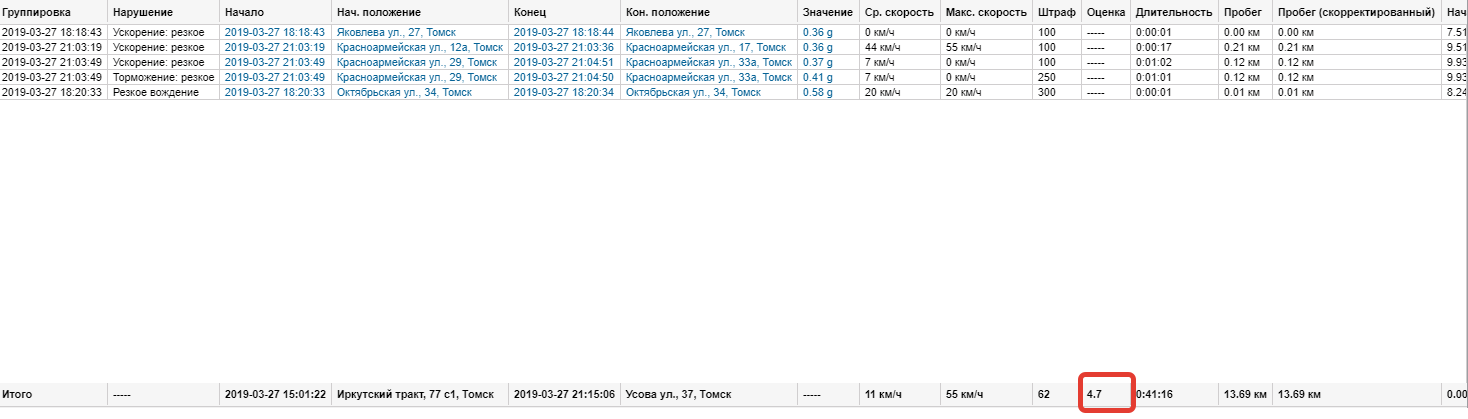

Уточните пожалуйста, на картинке есть зарегистрированные события. Каким образом средняя скорость может быть больше чем максимальная? И как при этом максимальная может быть равна 0? Это точно не ошибка? И если ошибка, то на чьей стороне - регистратора или обработчика? Или если я не правильно понимаю как читать данные, то подскажите, как такую картинку нужно интерпретировать?
И еще вопрос: где можно узнать формулу по которой производится расчет оценки? В документации я не нашел этого..
Максимальная скорость берётся из сообщений, полученных от трекера. То есть просматриваются все сообщения на интервале и выбирается то, у которого в колонке "Скорость" стоит максимальное значение.
Средняя скорость вычисляется математически делением пробега на длительность. Например, для 3-й поездки с вашего скриншота пробег равен 0.12 км, а длительность равна 0:01:02 (или 62/3600=0.017(2) часа). Получаем: 0.12/0.0172=6.97~7 км/ч.
Ситуация, в которой максимальная скорость меньше средней, является обычной, если на данном интервале наблюдается погрешность при определении скорости/координат, а также если расчёт пробега является не достаточно точным.

zark wrote:

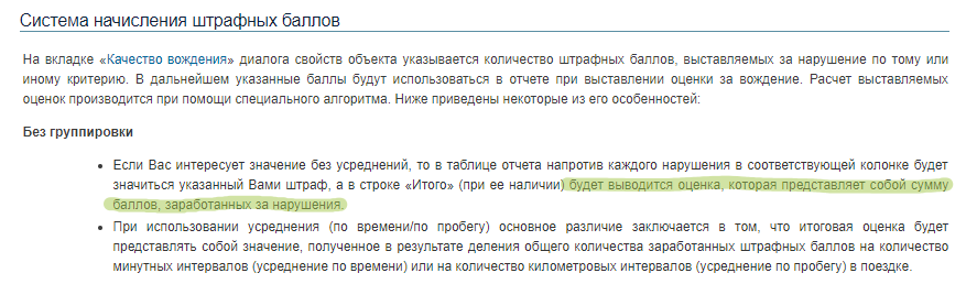

Пересчёт штрафов в оценку происходит по таблице из документации. При этом оценка вычисляется только для интервалов (при наличии группировки или строки "Итого"), а для каждого отдельного нарушения -- нет.
Я потому и спрашиваю про формулу, что в тексте документации написано про сумму штрафных балов при подсчете оценки.
Согласно тому что я скинул - сумма штрафных баллов равняется 850. Соответственно оценка должна быть ниже 1.
Тем не менее система выдает оценку - 4,7, а сумму штрафных баллов в виде цифры 62. Вот каким образом эта цифра была получена не понятно.

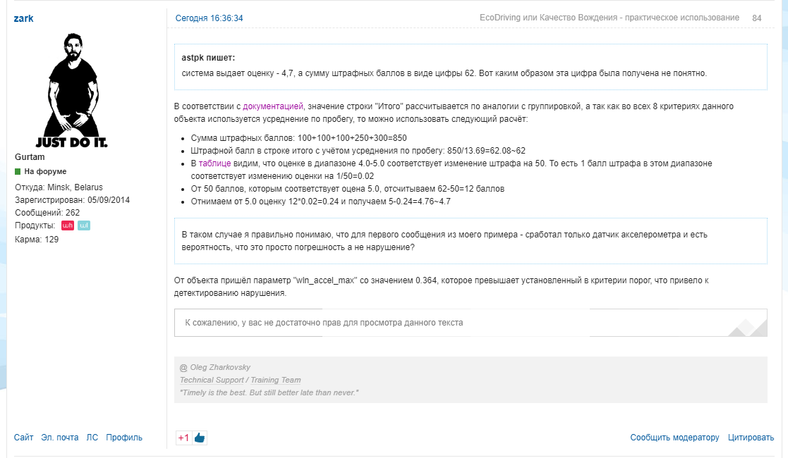

В соответствии с документацией, значение строки "Итого" рассчитывается по аналогии с группировкой, а так как во всех 8 критериях данного объекта используется усреднение по пробегу, то можно использовать следующий расчёт:
  • Сумма штрафных баллов: 100+100+100+250+300=850
  • Штрафной балл в строке итого с учётом усреднения по пробегу: 850/13.69=62.08~62
  • В таблице видим, что оценке в диапазоне 4.0-5.0 соответствует изменение штрафа на 50. То есть 1 балл штрафа в этом диапазоне соответствует изменению оценки на 1/50=0.02
  • От 50 баллов, которым соответствует оцена 5.0, отсчитываем 62-50=12 баллов
  • Отнимаем от 5.0 оценку 12*0.02=0.24 и получаем 5-0.24=4.76~4.7
В таком случае я правильно понимаю, что для первого сообщения из моего примера - сработал только датчик акселерометра и есть вероятность, что это просто погрешность а не нарушение?
От объекта пришёл параметр "wln_accel_max" со значением 0.364, которое превышает установленный в критерии порог, что привело к детектированию нарушения.
