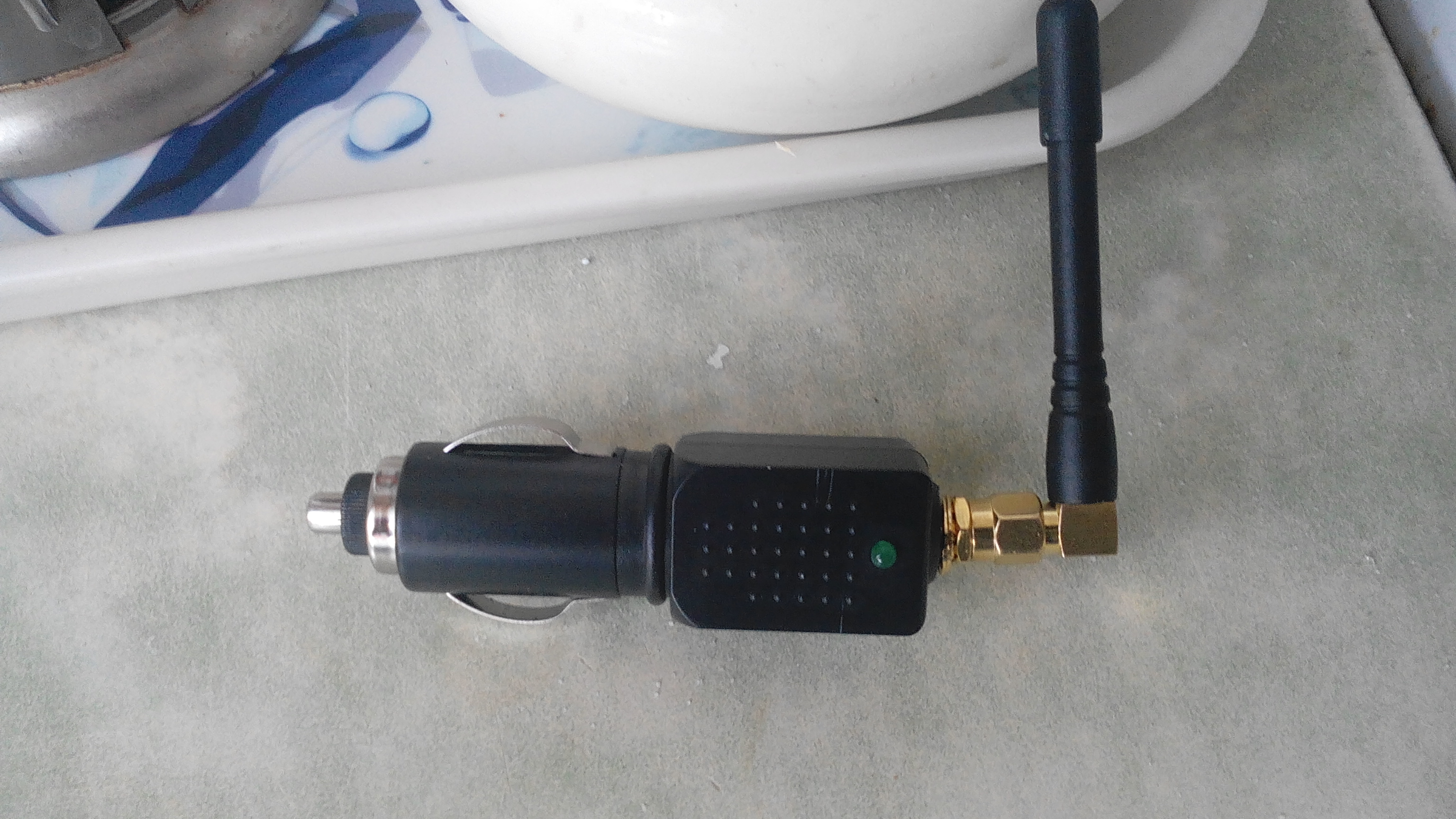

Привет Всем!отобрали у водителя  глушилку-но не знаем ее названия,хотя сигнал глонасс глушит исправно!подскажите что это такое и как с этим бороться
  • Применение GPS/ГЛОНАСС "глушилок" и борьба с ними.
Re: Применение GPS/ГЛОНАСС "глушилок" и борьба с ними.
Одна из самых дешевых китайских глушилок (брал себе подобную для тестов), глушит GPS, но GSM вроде не глушит, хотя есть приборы которые не шлют сообщения при невалидных координатах, "топливо" и "зажигание" не глушит ;-)
Бороться - топором по рукам...

У нас в лаборатории есть несколько глушилок (от самых "дешевых" (50$), втыкающихся в прикуриватель, до переносных стоимостью свыше 500$)). Что хочу сказать из своей практики : глушилки - используют, они эффективны, и даже использование внешних антенн , находящихся на крыше ТС - не спасение. Мы в свою очередь умеем на уровне приёмника в наших АТ определять "Jamming" и пересылать "прибор глушится" на сервер. Считаю, что это единственный нормальный метод , по борьбе с глушилками.

Имеем проблему с глушением. Методом перебора предохранителей и отключения всего подряд пришли к выводу, что "шумит" магнитола!!! Обычный кассетник 1DIN. Выдёргиваем с него разъём питания - есть счастье. Втыкаем питание - в радиусе метра-полутора от кабины опадают в осадок спутники всех систем, GSM работает. Внутрь ещё не заглядывали, ибо санкция руководства клиента нужна.

Ищется это все достаточно просто: через внезапную проверку обычным антижучком. Прибор дешевый, а результат даст отличный - как минимум слив топлива прекратится после того как найдете глушилку у водилы. Проверено лично: машина приезжает на базу, сканируем антижучком (у меня EaglePro Сыщик 9). Сработает на 3 элемента - сам трекер, мобилки и на подавитель. У меня уже коллекция с разных водителей собрана.
