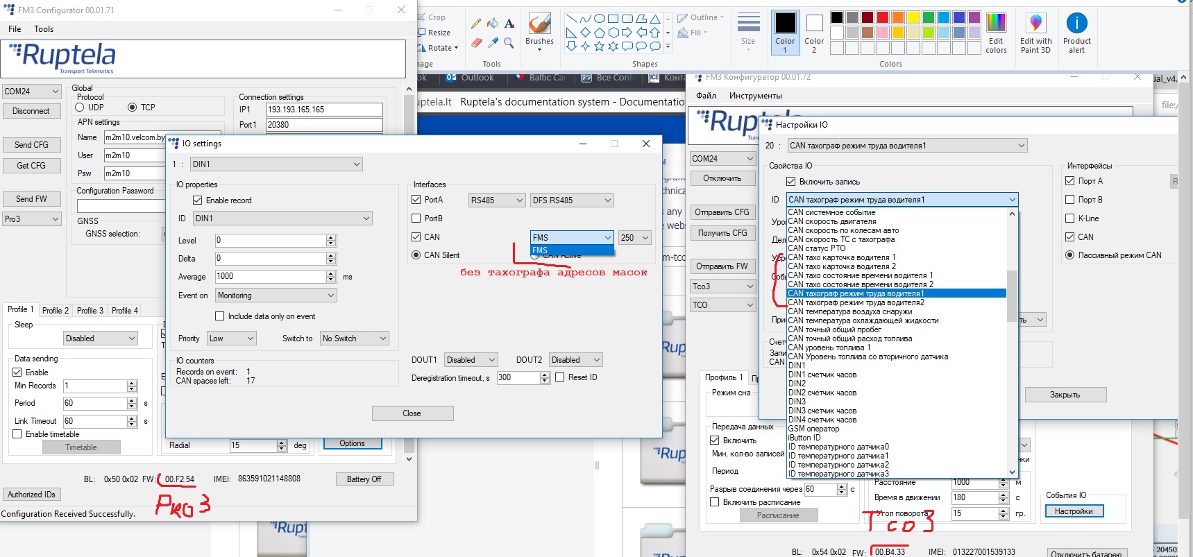

Вопрос по TCO3. Клиенту нужна температура окружающей среды с кэн-шины. can_amb_air_temp     Приходят значения а-ля  9146 и того же порядка. Какой коэффициент, чтобы получить в цельсиях?
Ruptela
Re: Ruptela
RP24telecom В Wialon CAN параметры от прибора регистрируется  как есть.
Какие именно нужно сделать преобразования чтобы был понятный человеку вид необходимо смотреть в документации стандарта FMS
Конкретно для этого параметра следующая формула для перевода градусы цельсия:
(значение * 0.03125 - 273)
Viktor Yarovenko

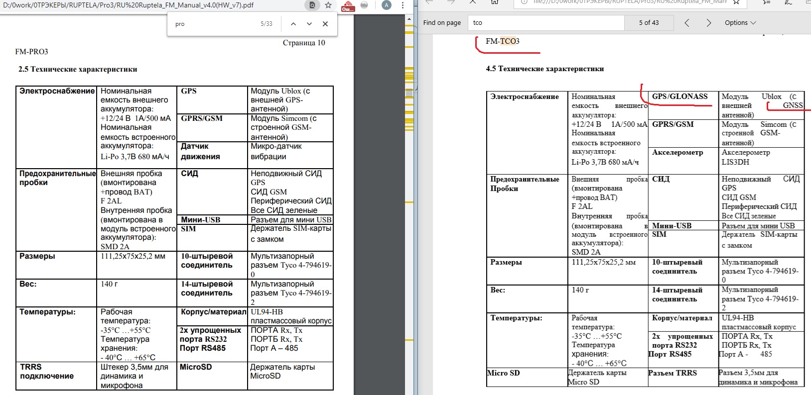

Может ли кто-нибудь подсказать, если в приборе Ruptela FM Pro3 функционал как в Galileo связанный с геозонами? То есть можно ли настроить в приборе геозоны, где не будет работать GSM-модуль.
Ruptela
Re: Ruptela
eh  по нашей информации, в модели FM Pro3 нет функции "Геозоны".  Данный функционал присутствует в FM Pro4.

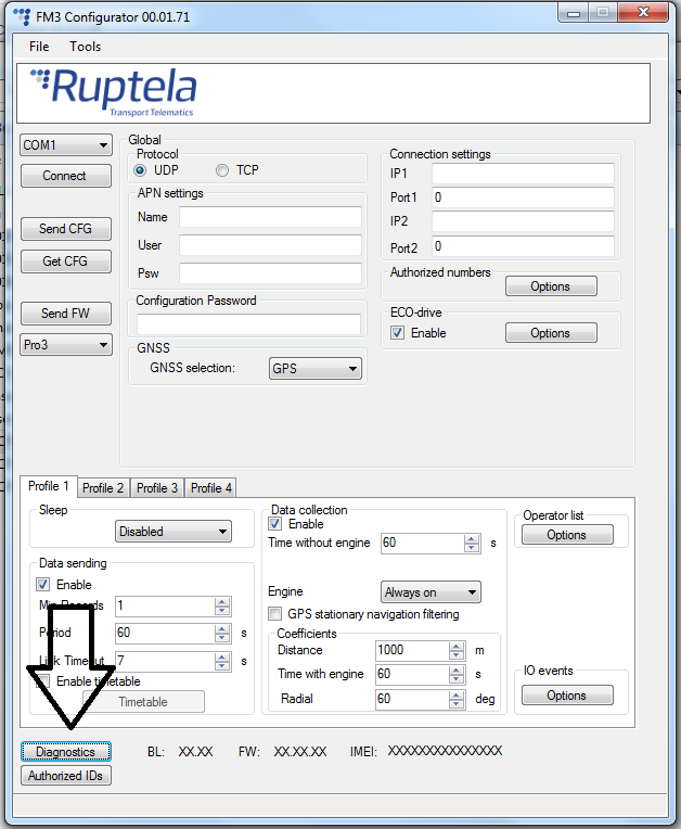

Кто подскажет, в программе "терминал" можно смотреть напряжение на аналоговых входах ?
Ruptela
Re: Ruptela
А оригинальный Руптеловский конфигратор не подходит (режим "Диагностика") ?
Eduard Vald / GoGPS Service
www.gogps.eu
eduard.vald@gogps.eu
Ruptela
Re: Ruptela
Спасибо, не в кусе был ... Думал это в терминале
Ruptela
Re: Ruptela
Забыл добавить, что кнопка перевода конфигуратора в режим диагностики вызывается нажатием комбинации клавиш Ctrl + Alt + D
  • Ruptela
www.gogps.eu
Ruptela
Re: Ruptela
У меня не срабатывает
Ruptela
Re: Ruptela
В конфигураторе в верхнем меню можно запустить режим диагностики.
Чтобы сработала комбинация, необходимо кликнуть на выбор ком порта
Pavel Čumakov
Ruptela
Ruptela
Re: Ruptela
Просит ввести имя. Какое имя необходимо ввести?
Ruptela
Re: Ruptela
Любое. Конфигуратор создаст типа лог файла.
www.gogps.eu

Беда с Ruptela PRO 3.
Подключаю конфигуратор-все ок!
Нажимаю получить CFG-конфигурация получена успешно-все ок!(во вложении конф.1)
Меняю только ID и порт-нажимаю отправить CFG-выдает, что конфигурация отправлена успешно-вроде-бы все ок!(во вложении конф.2)
Но увы! На сервере не отображается!
Перезагружаю устройство и нажимаю получить CFG и выдает старые данные конфигуратора(конф.1)
Устройство работает нормально (во вложении диагностика).
Как сделать так, чтобы устройство запомнило данные необходимые мне?
Может есть SMS-команды?
Заранее спасибо!

kenel
По всей видимости прибор залочен на определенный ип и порт

Это беда всех блоком Руптела, они их привязывают к своим серверам.
Можно попробовать написать в суппорт и попросить раскодировать треккер.
Можно его выкинуть и купить новый.
Можно попробовать самому раскодировать.

Re: Ruptela
...Руптела ФМ-ЕСО 4+  подскажите какая распиновка №2 на картинке и если резануть юсб провод какими цветами подключить к фишке.
  • Ruptela
Ruptela
Re: Ruptela
...там 4 контактный...для конфигурирования нужен.

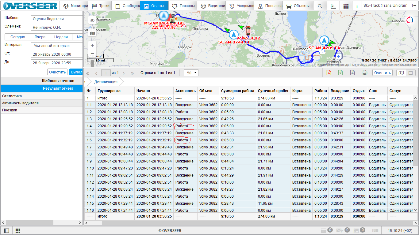

Перенесу проблему и в эту ветку, поскольку это касается оборудования Ruptela.

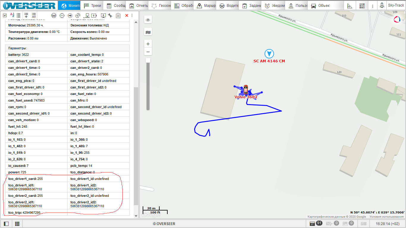

Столкнулись с проблемой считывания параметров активности водителя с тахографа при помощи терминала Ruptela Tco4.  Трекеры подключены напрямую к тахографу: через K-line и CAN интерфейсы.
На Виалоне активность водителя считается по следующим параметрам:
tco_driver#_id -- id водителя
tco_activity_type# -- тип активности
tco_activity_tm# -- длительности активности в минутах (полных минут)
tco_distance# -- длительность активности в километрах
Проблема с Рептелами в том, что часть вышеуказанных параметров считывается с тахографа, а часть приходят с невалидными значениями 65535. К примеру, параметр tco_activity_tm (длительности активности в минутах) на многих устройствам приходит со значением 65535, а остальные читаются нормально. На некоторых почему-то вообще не читаются параметры активности, но ddd-файл при этом мы загрузить можем без проблем. На каких-то устройствах читается только карточка водителя, а остальные параметры 65535.
Пробовали обновлять устройства до последней (актуальной) прошивки 03.14.07, затем повторно конфигурировали и перезагружали. Ситуация не поменялась.
По итогу мы имеем:
- устройства Tco4, где все параметры активности приходят с невалидным значением 65535
- устройства Tco4, где читается только часть параметров активности водителя
- устройства Tco4, где где приходят все параметры и активность водителя считается корректно.
Во всех случая прошивка и конфигурация устройств одинаковые и обновлены до актуальной версии. Все тахографы поддерживают удаленную выгрузку ddd-файла
С вышеуказанной проблемой мы обращались в техподдержку Руптелы по адресу support@ruptela.com, но решение мы так и не смогли найти. В техподдержке нам отвечают, что авто не может выдавать нужные параметры, а почему и по какой причине не говорят, или не знают.
У клиента основная масса тахографов - это цифровые VDO 1381 с поддержкой удаленной выгрузки, так же есть Stoneridge 5000. К тахографу подключены трекеры Ruptela Tco4, так же мы используем BCE Tacho. С BCE Tacho вообще вопросов нет: получаем все параметры активности + налажена автоматическая выгрузка ddd-файла по расписанию. А вот с Ruptela Tco4 есть вопросы.
Руптелы подключены к тахографам VDO 1381 и Stoneridge 5000, но почему-то на многих Руптелах получаем только часть параметров активности водителя, на некоторых имеем все параметры, при этом подключение к тахографу осуществлено корректно, проверялась нашими мастерами несколько раз. Вот меня и смущает тот факт, что Руптелы подключены на одинаковые тахографы (VDO 1381), но читают параметры по разному.
Сталкивался ли кто с такой проблемой? Если да, то как её решили? Вообще, есть какое-нибудь решение?

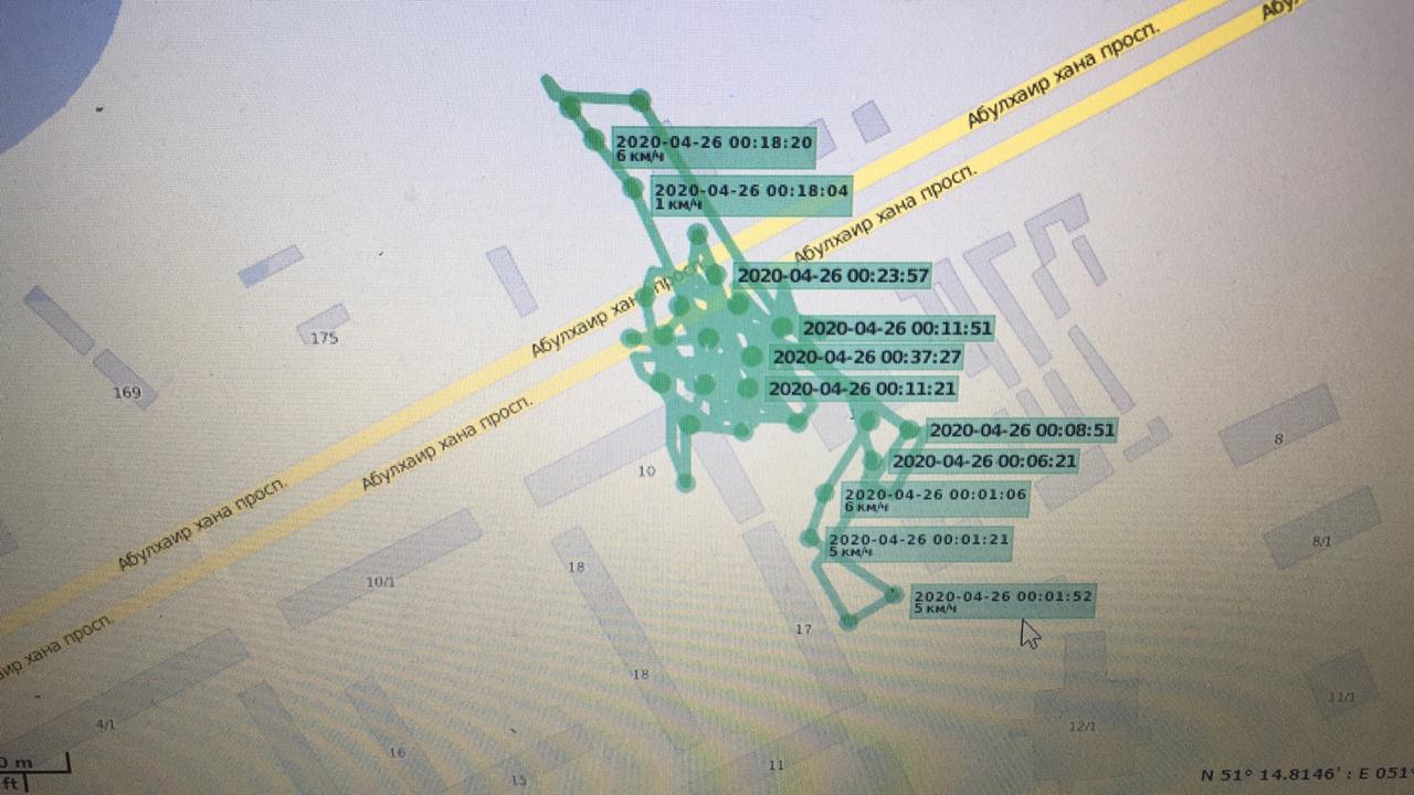

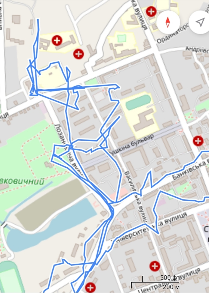

Добрый день, кто использовал новые модели Ruptela Eco4 light+ S (версия С) ?
Заметили, что рисуют очень кривые треки.
Кто может сказать как у вас?

Ruptela FM Pro3
Ruptela FM Tco3
Чем отличаются?
Внешне одинаковые внутри похоже тоже.

Как определить какую прошивку прошивать
ver.00.F2.54
или
ver.00.B3.32
  • Ruptela
127
Ruptela
Re: Ruptela
artem265 wrote:
Ruptela FM Pro3
Ruptela FM Tco3
Чем отличаются?
Все что нашел это невнятное упоминание про GLONASS у Ruptela FM Tco3
Как определить какую прошивку прошивать???
отличаются програмно, Tco3 читает данные тахографа, OBD
В Tco прошивки заливать https://doc.ruptela.lt/download/attachm … amp;api=v2 если нужен тахограф
https://doc.ruptela.lt/download/attachm … amp;api=v2 если нужны OBD данные.
Для Pro прошивка https://doc.ruptela.lt/download/attachm … amp;api=v2
версию прибора удаленно можно узнать СМС командой version.
По проводу конфигуратор определит что за прибор подключен.

Ruptela FM Pro3
....коллеги, кто пользуется про3, скиньте оптимальный файл конфигурации...ни как не могу из 30 секундного периода на стоянке вылезти и ненужные данные обрубить. За часа два 15 страниц и километров 7 стоя на месте "наматывает".

У нас на Volvo подключен  прибор Ruptela TCO4 мы его когда подключили вставили карту в тахограф номер карты пришол.
Хотел поинтересоваться, а что за данные присылает прибор при отсутствии карты?
Во вложении скриншот
  • Ruptela

Oleg.Hodzitsky Если не ошибаюсь, на указанном скриншоте отображается не актуальное, а последнее полученное значение параметров. Есть ли данные по этим параметров в "Сообщения" на момент извлечения карты?

Это сообщения которые передает Wialon при отсутствии карты.

Добрый день, Ruptela Eco4 light рисует кривые треки, в чем может быть проблема?

НЕ знаю в этот раздел писать или нет но вопрос возник в процессе работы Ruptel.
У меня установлены 2 устройства Ruptela PRO4 на скания 2019 года с подключениям к FMS и Ruptela TCO4 установлена на Volvo FM 2011года.
Так вот в конфигурации прибором выбрано передача данных о картах водителей и данные о картах приходят в сообщения WL по данным карт мы сделали назначение водителей все вроде работает но вот пару дней назад у меня во вкладке мониторинг появились данные о активности водителя не могу понять откуда они взялись. Изначально этих данных не было. Скрин во вложении.
Учесть то что DDD файлы я выгрузить не могу потому как нет карты компании.
И еще сделали отчет о активности водителя и не понятно откуда берется значение "РАБОТА" Скрин. во вложении.
Помоги те разобраться откуда берутся єти данные?

"Активность водителя" в свойствах объекта, закладка "Дополнительно".
175
Ruptela
Re: Ruptela
Во вкладке дополнительно активность водителя у меня стоит назначение!
176
Ruptela
Re: Ruptela
Тогда почему вы удивляетесь, что данные по активности водителя появились, если у вас объекты так и настроены?
177
Ruptela
Re: Ruptela
1. мне не понятно почему эти данные появились спустя пару дней после назначения активности.
2. я пробовал убирать назначения и данные не пропадали, или должны пропасть не сразу?
178
Ruptela
Re: Ruptela
"Активность водителя" в настройках пользователя.
179
Ruptela
Re: Ruptela
Это я понял, но почему данные не сразу приходят?
180
Ruptela
Re: Ruptela
Данные основаны на законченных интервалах. Поэтому пока статус водителя на объекте не поменяется, рассчитать длительность полностью система не может, видимо так.
181
Ruptela
Re: Ruptela
Интересно, а как тогда программа в отчете по работе водителя определяет отдых и работу?
182
Ruptela
Re: Ruptela
Все здесь написано https://docs.s-watcher.com/ru/hosting/cms/units/adv
Уважаемые коллеги. У меня такая же беда.
С Про4 по прорисовке треков вопросов нет и небыло за всю историю. Подобные настройки закинул в Эко4 лайт+S и все 15 терминалов сходят с ума. Спутников не менее 14, все терминалы этикеткой вверх, все сделал по всем правилам и понятиям. Потом вверх ногами перевернул, лучше не становится. Попробовал конфиг, который в шапке ветки форума, но лучше не стало, только на углах стали больше тупить, так как там 25 градусов угол поворота. Единственный нюанс, там они завезены по Порту 20898, а я настраивал 21043.
Прошу помощи опытных Руптелаводов. Пример трека в приложении.
Заранее благодарен за помощь.
Можете конфиг выложить?

При похожей проблеме нам помогало создание конфигурации, с нужным типом устройства, с ноля. И её загрузка на устройство

Посмотрел конфиг, ничего подозрительного не увидел.

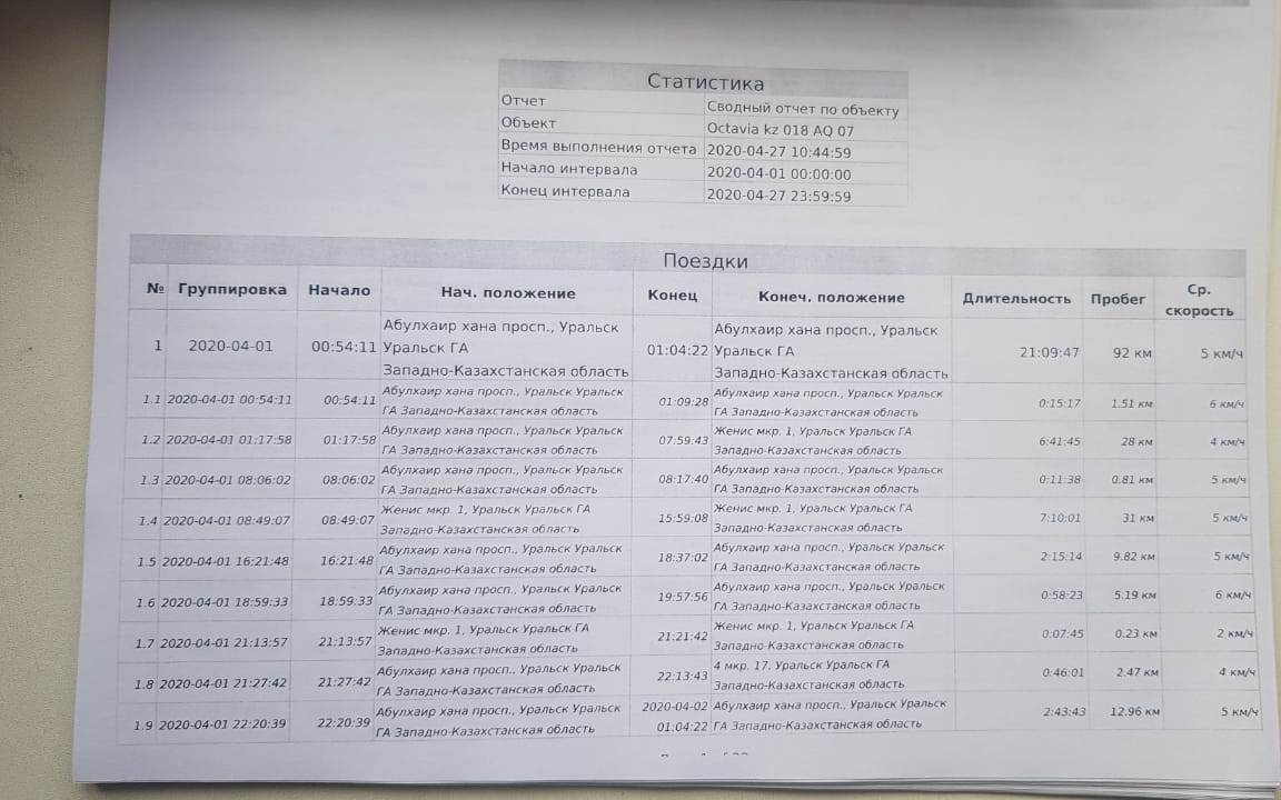

Ответьте пожалуйста, стоит Ruptela FM Eco4 в легковой машине, машина стоит в боксе, на ремонте, аккумулятор заряжен...
Но, по отчетам, машина каждый день куда-то ездит) За месяц пробег приличный набирается...
Как это исправить? Может в настройках, или в системе мониторинга Wialon в отчетах?

Поможет заморозка координат по зажиганию DIN4, в раз машина в гараже - вот и ищет точки в ближайших окнах.

Проблему производители признали, если у кого-то такое повторится - обновите до последней прошивки. И главное, чтоб или все три системы позиционирования или без GPS - вот именно она и давала глюки, так как в России нет станций, дающих поправки, а GPS  у Руптелы в приоритете перед Глонассом.

имеется fm-pro3-glonass
fw 00.02.12
настройки  прочитал конфигуратор только версии 1.33
есть прошивки 2.32, 2.37, 2.54 но ни одна не заливается, заканчивается ошибкой
может кто подскажет или скинет версию прошивки которая пройдёт и  с которой можно обновиться до 2.54
UPD: на корпусе написано pro3,  в конфикурации записан порт 20444, как на TCO3.
и при подключении к конфигуратору выдаёт выбор прошивок  по умолчанию TCO3.
по логам прошивок на pro3 посмотрел, там не было прошивки 2.12. идут 1.28 и за ней 2.29, а на tco3 2.12 была.
Возможно ли что в PRO3 когда-то залили прошивку от TCO3 и как это исправить?
