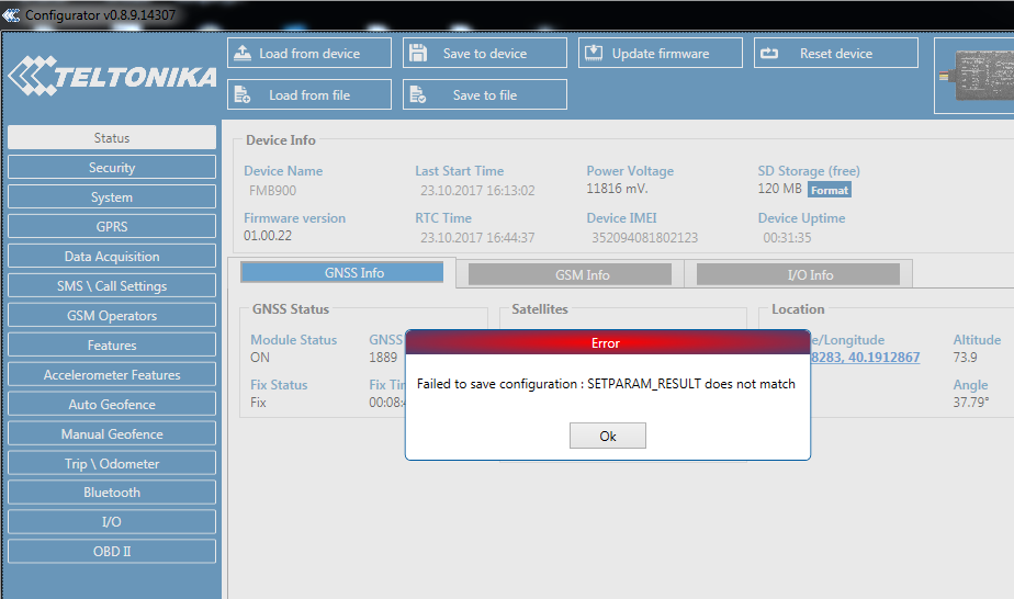

      Всем привет. У кого была проблема с конфигуратором 0.8.9.14307. При сохранении параметров в устройство пишет ошибку. setparam result does not match. Как это можно устранить ?
      • Teltonika
      На сколько помню, вопрос в несоответствии версии прошивки и конфигуратора
