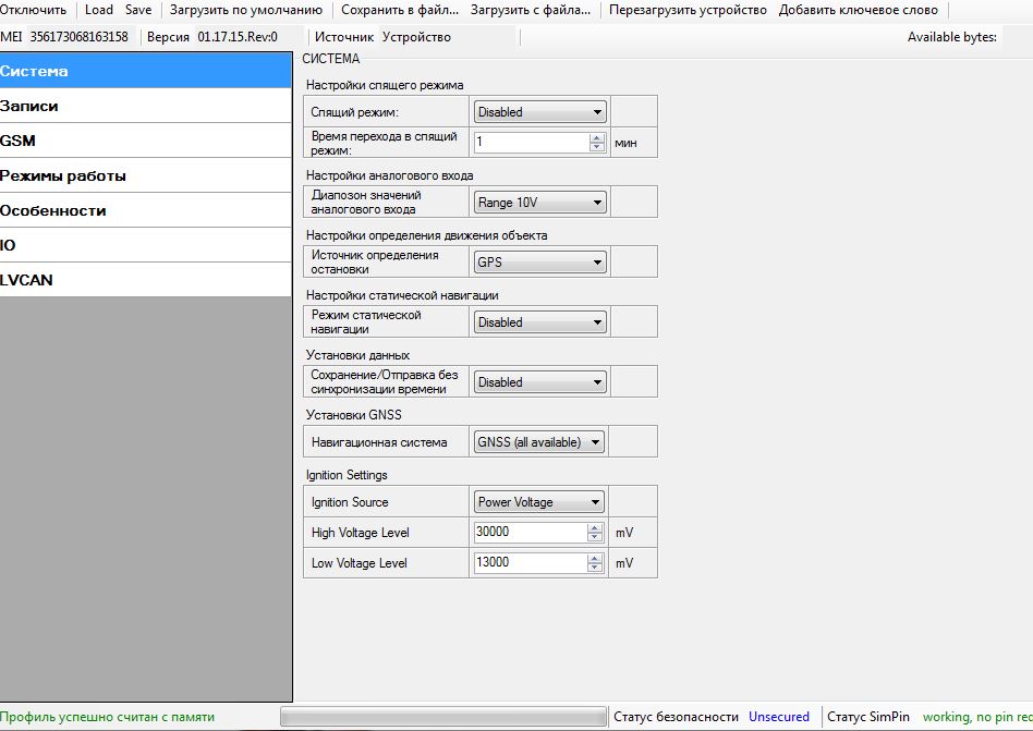

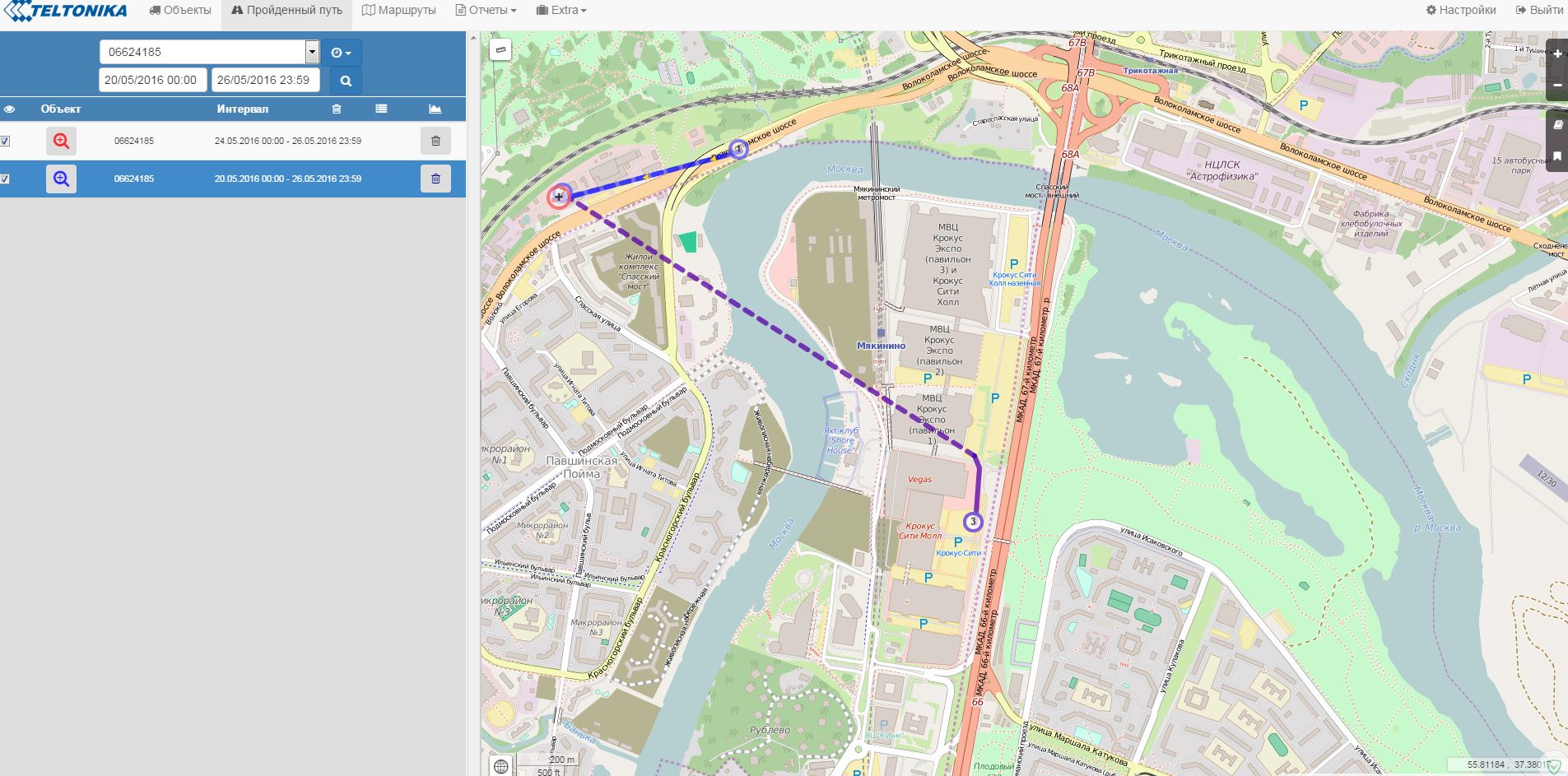

      Подскажите, почему трекер 1110 не отображается на сервере в РЕАЛЬНОМ времени а только по прошествии определенного времени выгружает данные... И в таком формате как будто он не на машине стоит а на вертолете,
      • Teltonika
      Teltonika
      Re: Teltonika
      без просмотра файла конфигурации тяжело сказать. Может у Вас стоит фильтрация по зажиганию а оно не подключено, может у Вас работает не в домашней сети, а в роуминге, с соответствующими настройками.
      Teltonika
      Re: Teltonika
      Да, очень похоже на то, что движение определяется по зажиганию, а оно не подключено, поэтому трекер работает в режиме стоянки. Надо конфиг смотреть.
      Teltonika
      (edited by s8963641781 26/05/2016 15:07:00)
      Re: Teltonika
      Народ скажите  какие именно настройки вам сфоткать?
      И если по зажиганию тогда что надо сделать? подключить зажигание или по другим параметрам выставить?

      Вопрос одновременно и по FM4100 и по FM5300.
      Настройки генерации точек: время - 300, расстояние - 300, угол - 10, кол-во отправляемых записей - 1, время отправки - 300. Что ещё может влиять на задержку с отправкой данных на сервер? По какой-то причине, оба терминала периодически как бы подвисают на время вплоть до 15-20 минут. После чего на сервер приходят сразу все сообщения за пропущенный период. То есть, трек без потерь в результате. Это в движении не по прямой трассе на приличной скорости. GSM при этом не ноль. Куда ещё смотреть?
      Teltonika
      Re: Teltonika
      поставьте не одну запись а две, помогало
      Проверю. А логика в чём?
      Teltonika
      Re: Teltonika
      иногда логика не имеется
      В сторону оператора, у которого зависает сессия и он дропает GPRS периодически. Как вариант. Особенно, если это типовая ситуация в определенных зонах.
