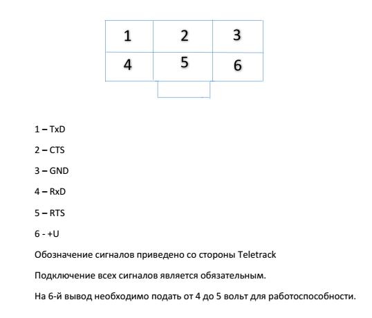

Количество импульсов передается в параметре DIN1 (плата 37f)
В UART кабеле задействовано 6 проводов. Скорее всего используются еще доп. сигналы RS232, только с Rx, Tx и GND не заработает.

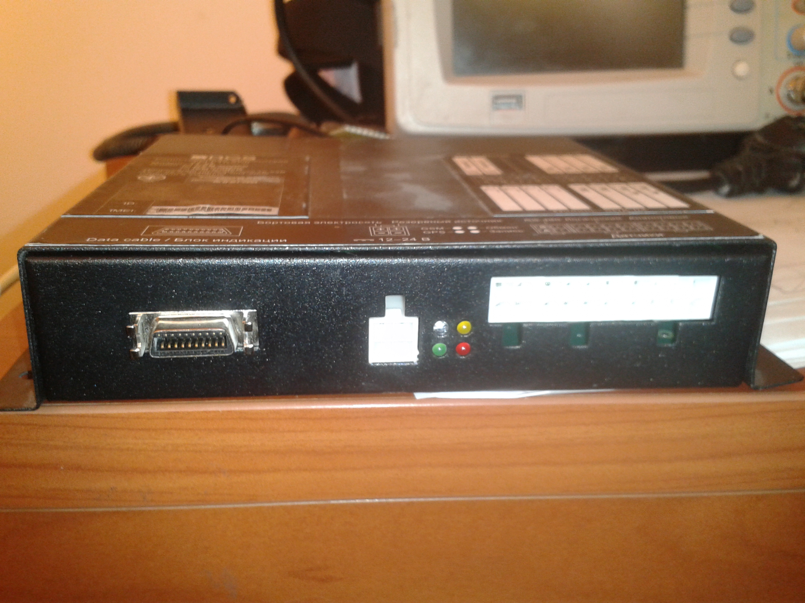

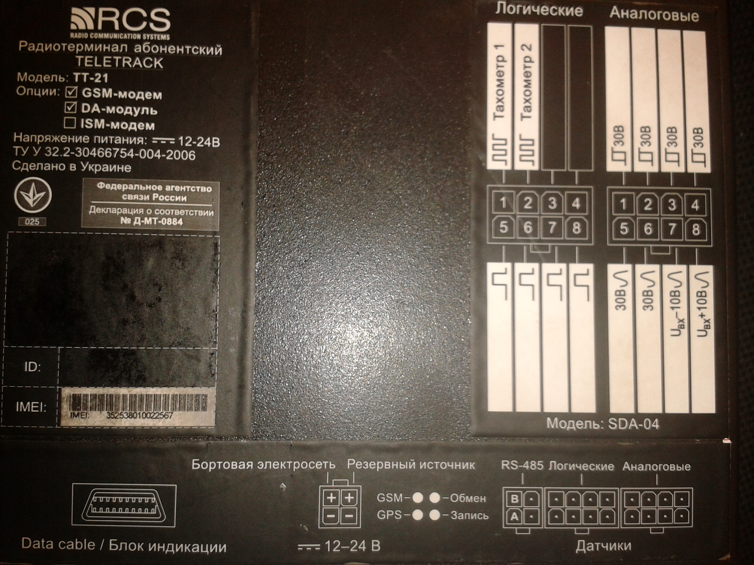

Не учел одной особенности - у меня TT-21, там UART не выведен как в новых терминалах.
Снаружи я вижу разьем для подключения блока индикации, питания, RS-485, датчиков.
Подозреваю, что подключится можно через разьем блока индикации, но я не знаю его цоколевки.
Teletrack TT-221

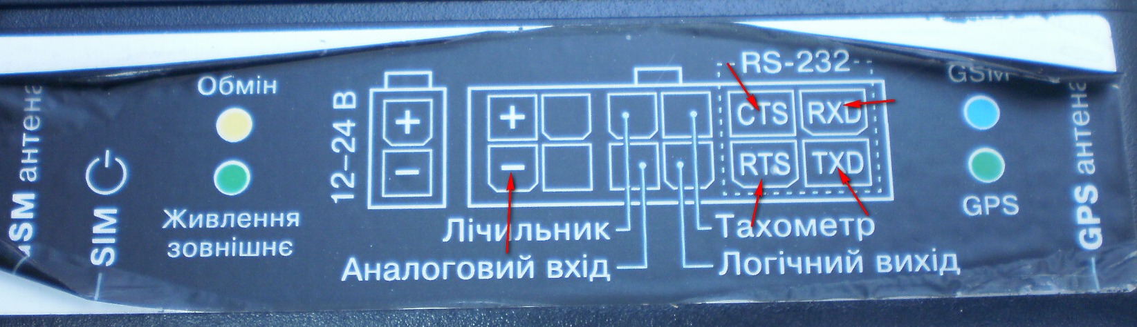

Такой, как на картинке? Мне удалось подключиться и настроить на виалон.
  • Teletrack TT-221

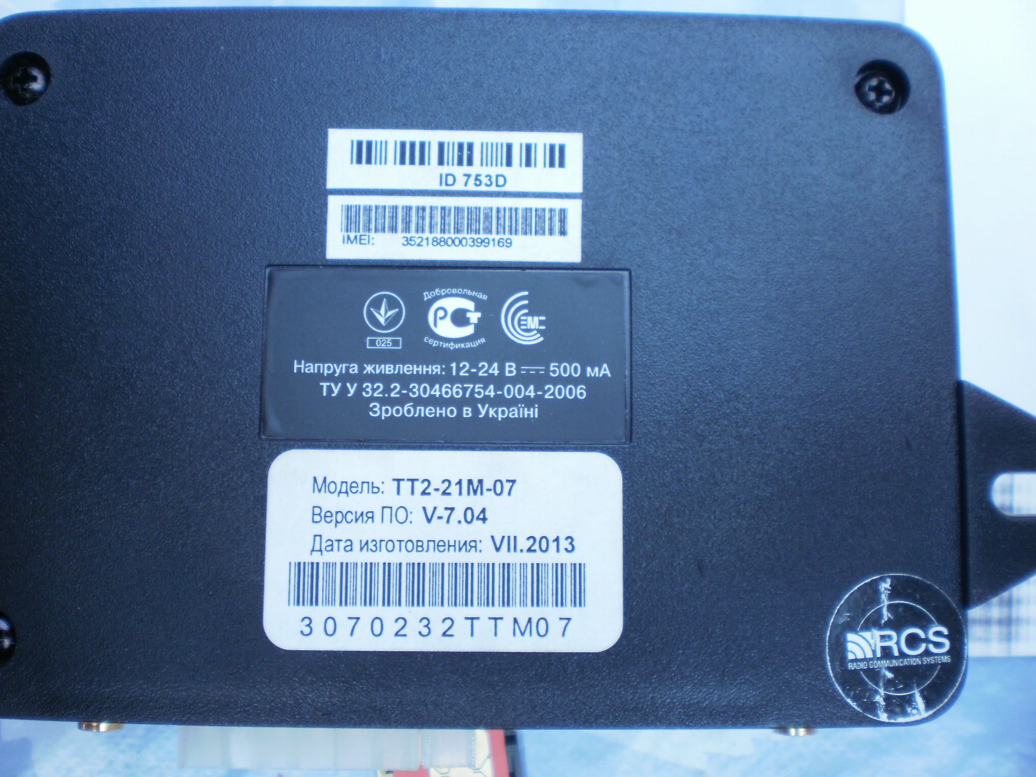

Re: Teletrack TT-221
TT2-21M-07
Кабель на PL2303 вполне подходит

(edited by sanmal 18/07/2014 12:56:46)
У меня, наверное вообще динозавр).
Привожу его фото...
Teletrack TT-221
вид сверху:
  • Teletrack TT-221
Насколько я понял, никто не встречался с такими приборами?

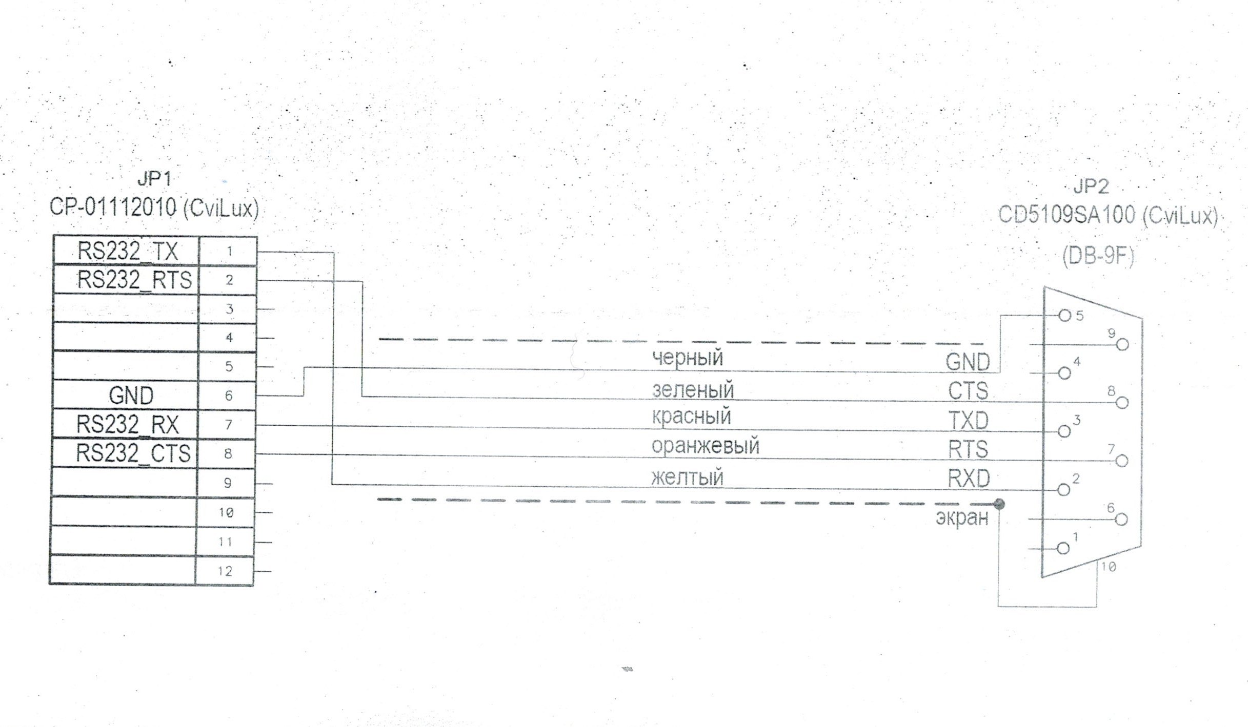

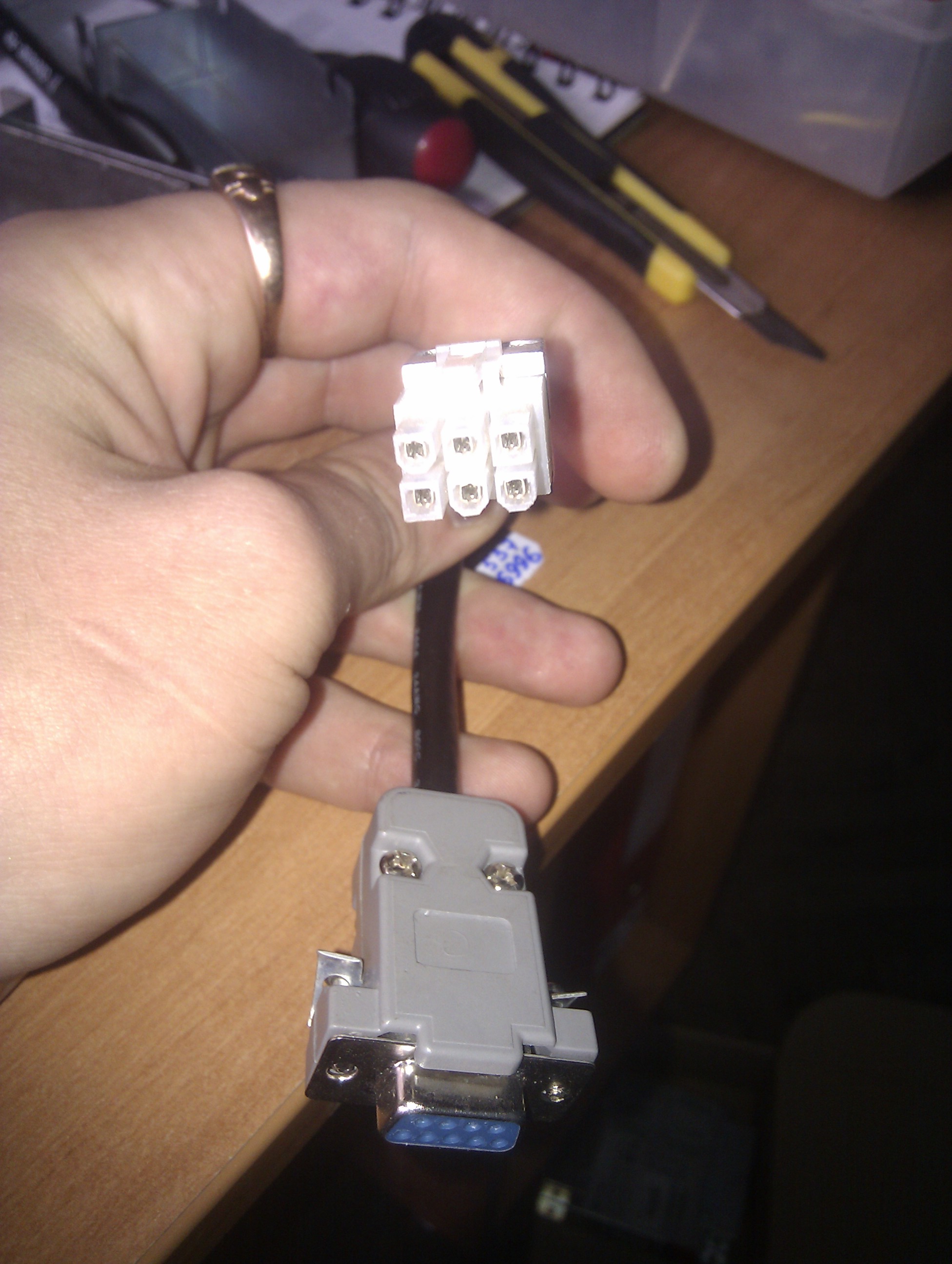

graf1608 wrote:
Могу помочь конфигуратором, хасп не нужен. Кабелек у меня есть, но он 1, поэтому не дам никому, могу перенастроить в Киеве, если кому нужно
А схемы распайки на кабель у Вас нет?
И если можно, посмотреть бы на разьем кабеля, что подключается к трекеру...может подойдет к моему чуду...
Teletrack TT-221
sanmal wrote:
Схемы нет, фото кабеля ниже

Teletrack TT-221
Платка на том рисунке - переходник USB/UART, скорее всего на PL2303 (для FT232RL не нужна внешняя EEPROM, а здесь она присутствует).
Сигналы RTS, CTS не выведены, а они нужны.

graf1608 wrote:
Nkey21 wrote:
Поделитесь, пожалуйста софтом для настройки терминала Teletrack TT 2-21 и схемой распайки кабеля для подключения к ПК.
Спасибо.
В предыдущем посте ответ по софту, кабель, скорее всего сами не сможете сделать, там платка еще какая-то, если интересно, могу фото скинуть, давайте мыло
Скиньте, буду благодарен мыло Nkey21@mail.ru
Teletrack TT-221
Пробовал и с переходником USB/UART на PL2303 но без сигналов RTS, CTS. Пробовал напрямую к COM компьютера и с питанием V5+ и без него никакой реакции!!! И еще я не знаю ID устройства использую Ping. Кто пробовал это работает, или обязательно знать ID?
Teletrack TT-221
Nkey21 wrote:
graf1608 wrote:
Спасибо.
Отправил
Teletrack TT-221
Nkey21 wrote:
К программатору, когда устройство успешно к нему подключилось, автоматом подтягиваеться ID. Его не нужно вбивать руками, ничем не поможет
Teletrack TT-221
graf1608 wrote:
Nkey21 wrote:
Отправил
Большое спасибо!!! Теперь понятно нужен специальный кабель. А маркировку микросхемы не помните?
Teletrack TT-221
Nkey21 wrote:
graf1608 wrote:
Отправил
MTE DC
все, что на ней есть
Teletrack TT-221
Может кому понадобится, микросхема на плате это MAX232 ну или её аналог. Собрал по схеме все отлично работает.
  • Teletrack TT-221
Teletrack TT-221
Nkey21 Добрый день, прошу прощения, а не подскажите распиновку разъема UART Teletrack? Спасибо.
Teletrack TT-221
Добрый день. Я использовал вот эту распиновку.
  • Teletrack TT-221

Являюсь счастливым обладателем teletrack tt2-21-37f
Кто его конфигурировал?
Я воспользовался утилитой Teletrack configurator 1.03
Как я понял, основная проблема кабель.
Я взял и подключил его на прямую на com port исходя из распиновки
teletrack   com-port
TxD       - RxD
CTS       - RTS
GND     - GND
RxD     - TxD
RTS     - CTS
Подал  питание  +5 Вольт минус питания на GND
Подключение не удалось.
Делал и на прямую.
Кто именно данную модель подключал?

teletrack2-21L
шнурок UART у меня подошел от битреков 520-530
