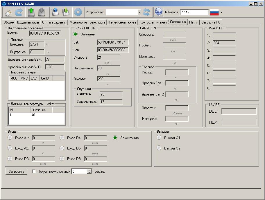

Здравствуйте.  Терминал Fort111M. От него приходят сообщения такого вида
pwr_ext=28.04, gsm=31, lls1=987, temp_sens1=41, counter_1=0, I/O=4/0
pwr_ext=28.03, gsm=28, lls1=991, temp_sens1=41, counter_1=0, I/O=4/0
Собственно вопрос - почему так мало данных? Где найти зажигание? В конфигураторе (подключен удаленно) видно, что зажигание включено

_Александр_ К какому входу подключен провод зажигания?
I/O=4/0 означает, что  активен 2й или 3й дискретный вход (в зависимости от того, начинается отсчет входов с нулевого или первого)

Re: FORT-111GL
yavi
да кто бы ж его знал бы. Но судя по тому, что напряжение бортовое в отличие от предыдущего поста всего 25, можно сделать вывод, что двигатель заглушен. I/O=4/0 - одинаково во всех сообщениях. Не может же быть зажигание вечно включено (если исключить вариант, что техники туда навсегда подключили постоянный плюс)
pwr_ext=25.88, gsm=22, lls1=1057, temp_sens1=41, counter_1=0, I/O=4/0
pwr_ext=25.88, gsm=17, lls1=1057, temp_sens1=40, counter_1=0, I/O=4/0
pwr_ext=25.87, gsm=17, lls1=1057, temp_sens1=40, counter_1=0, I/O=4/0
Ну то есть - отдельного параметра зажигания (к примеру ign) нет? Все берется из I/O?

_Александр_ по идее должен высылать параметр, который у нас регистрируется как status_auto, и там должен быть первый бит, т.е. датчик создавать на status_auto:1
https://gurtam.com/ru/gps-hardware/auto … parameters
Есть 2 варианта.
1) Если вам надо только зажигание (а точнее факт работы двигателя), то можно настроить датчик по напряжению pwr_ext (например каких нить 26.5 вольта это выключен двигатель, выше -- включен). Кстати, некоторые приборы именно так и определяют зажигание на уровне железа.
2) Если уверены, что прибор должен высылать больше параметров, но в Wialon не отображается -- можете написать на hw@gurtam.com -- будем направлять на отладочный сервер и смотреть сырые данные.

Re: FORT-111GL
yavi
За неимением лучшего - так и настроил по pwr_ext. На данном автомобиле вроде как корректно работает генератор. Есть ситуация когда аккумулятор 24,8В и генератор выдает на холостом 24.8. На ходу скачет 24.8 - 26.0
"датчик создавать на status_auto:1" - такого параметра в принципе нету (в свойствах датчика, а не в сообщениях).

Победили ли данную проблему? Если да то как? У нас такая же наблюдается на виалоне с FORT111 подключен ДУТ PetrolX по RS-485. Периодически данные пропадают, потом появляются. Сначала грешили на водителя, потом поняли, что он тут ни при чем.
FORT-111GL
(edited by Navi 27/09/2018 11:07:25)
Re: FORT-111GL
Navi wrote:
mastergps wrote:
Стоит несколько(шт 10-12) в эксплуатации. Заметил особенности в передаче пакетов на Виалоне. Сильно в подробности настройки прибора не вдавался, клиента просто переключили на наш билинг, но только некоторые пакеты идут иногда не полные.Какой либо цикличной зависимости нет. Остается только параметр напряжение внешней сети и параметр напряжения батарейки.Незнаю с чем это связано, только контроль над ДУТом объекта иногда теряется надолго
Посмотрел все 5 терминалов FORT-111 на Виалоне с различными ДУТ, у всех одна и та же проблема. Нид хелп! Как победить данную ситуацию?

Немного удалось прибраться в этих терминалах и как результат стабильные показания по датчикам раз в 30 сек. В конфигураторе ConFORT111 в настройках сервера и порта внизу есть параметр "как считать стоянку", выбираем "по зажиганию" и становится активно поле немного выше, где можно указать интервал записи/передачи данных, ставим там 30 сек и имеем более стабильную выдачу данных по датчикам. А в терминале с которого началась эта масштабная проверка работы FORT-11GL, оказался не рабочим ДУТ, который мы успешно заменили на такой же и как результат с этого блока тоже стабильная выдача данных по датчикам.

Обнаружился интересный сбой в работе FORT-111М, двух цифровых дут и wialon.
Два ДУТ, с адресами 1 и 2, если ДУТ с адресом 1 выходит из строя (отключен) то данные со второго переходят на LLS1.
