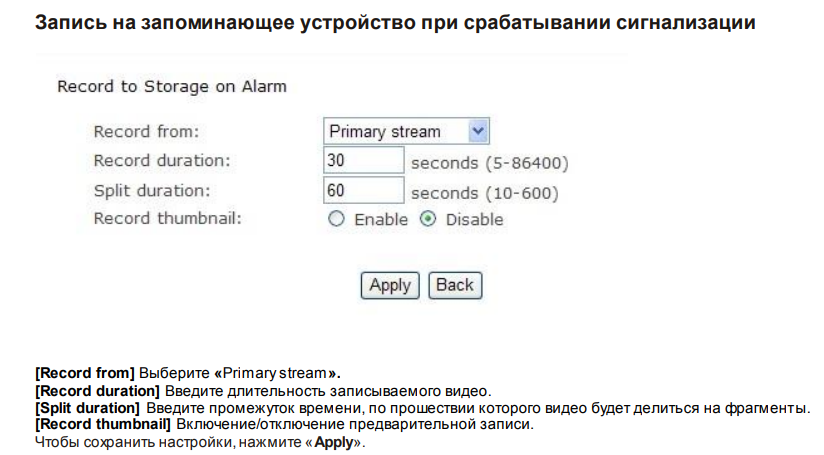

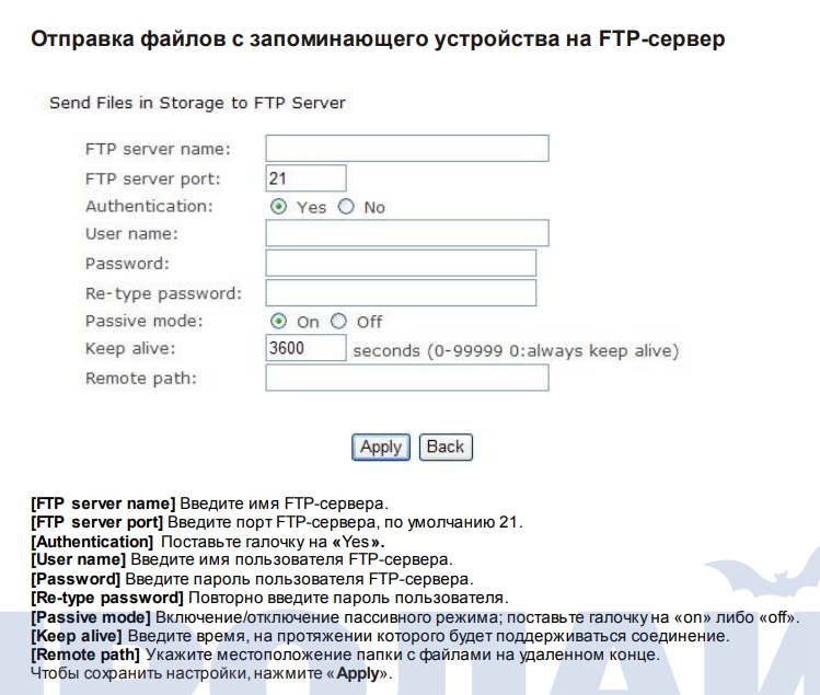

Alex_SSN ,  как самый простой и быстрый вариант реализации получения видео по вашей задаче - это применение
IP-камеры  Proline PR-NC133SG Silver.
Имеет высокое разрешение и два дискретных Alarm входа, к которым подключаете двери.
В настройках:
1. выключаете постоянную запись и включаете запись только при срабатывании дискретного входа, так же там есть время предзаписи до сработки, что очень хорошо.
2. в настройках включаете периодическую отправку записанного видео на свой внешний FTP сервер или на Яндекс.Диск, и получаете удаленный архив
