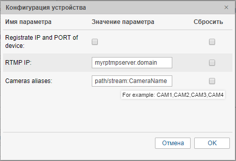

chekmarev wrote:
Спасибо за ответ, но не понятно.
Стриминг есть в WialonIPS, достаточно дать ссылку на rtmp-поток в настройках объекта.
Наверное глупый вопрос, а это какой тип пакета? смотрю тут  http://extapi.s-watcher.com/hw/cfg/Wialon%20IPS_v_2_0.pdf и не вижу ничего подходящего. Ну и да, больше интересует загрузка отдельного ролика.
Вам нужно передавать 2 текстовых параметра:
video_type
video_uri_http
По video_type всегда video/mp4
В параметре video_uri_http Вам нужно передавать url файла mp4 без префикса http://
А в Виалоне мы зарегистрируем параметр video_uri, который будет содержать url уже с префикcом.
Т.е. передаем в IPS:
video_type=video/mp4
video_uri_http=server.domain/path/filename.mp4
получаем видео аналогично фото.
PS:
Для стрима - в самом Wialon, в настройках устройства:
+ show spoiler
Видеомониторинг трекер, MDVR.
PPS: тут обсуждение было
https://forum.gurtam.com/viewtopic.php?id=11508
PPPS: нашел свой пост с картинкой как оно выглядит в Wialon:
https://forum.gurtam.com/viewtopic.php? … 93#p152293
