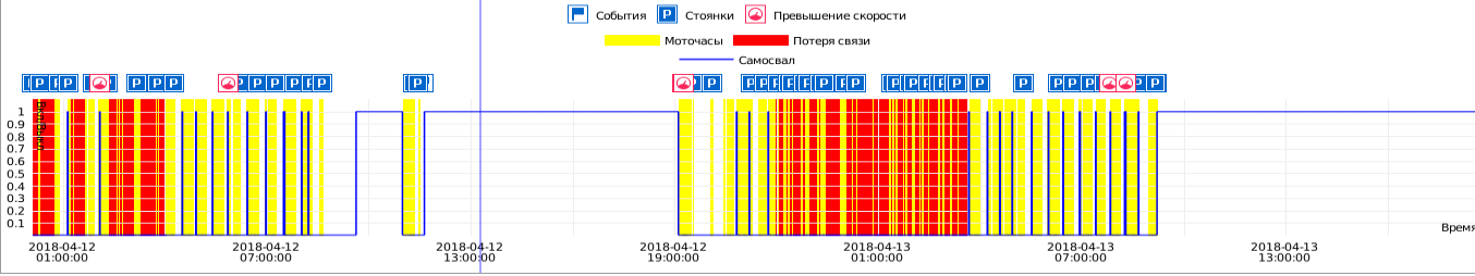

Добрый день, Формучане.
Возникла проблема с одним прибором FM1100.
Периодически пропадает сигнал со спутника (скрин во вложении). Обычно видит 10-14 спутников.
Есть подозрения на саботаж, но доказать пока не удалось.
Вчера установили "ложную" GPS антенну чтобы понять закрывает водитель ее или нет. Полдня трек ровный - потом опять разрывы. Возможно водитель нашел реальную GPS антенну (в УАЗике ФЕРМЕР сложно что-то скрыть).
Возможно кто-то уже встречался с подобными проблемами. Подскажите.
С Уважением, Волков А.В.

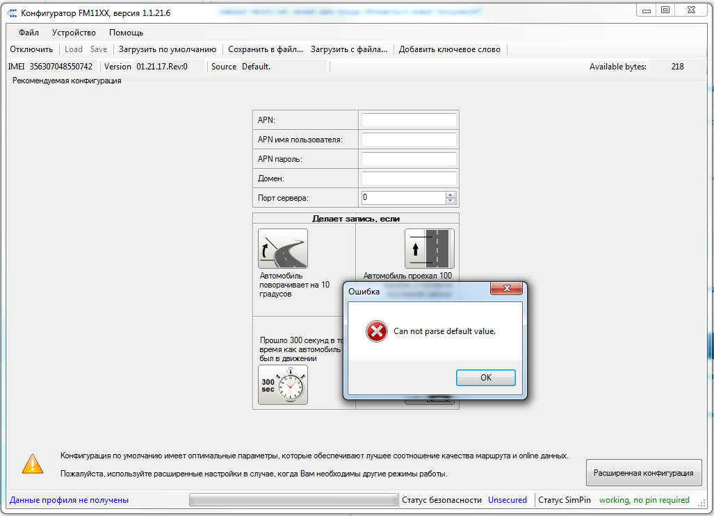

Всем добрый день! Помогите пожалуйста Телтоника ФМ 1110 требует конфигуратор X.1.11.Y, нигде не могу найти, если у кого есть скиньте пожалуйста на мыло temply@list.ru, заранее спасибо
Вы смотрели на количество ловимых спутников? Откуда такое маленькое кол-во? У меня старая 2200 и то как минимум 7-8 ловит, а она только GPS... Смотрите в сторону установки антенны. Возможно поставили под металл. торпеду.

nuric82 http://avl1.teltonika.lt/downloads
Было пару раз. Если замена антенны не помогает - антенну наружу, на крышу Другим в назидание

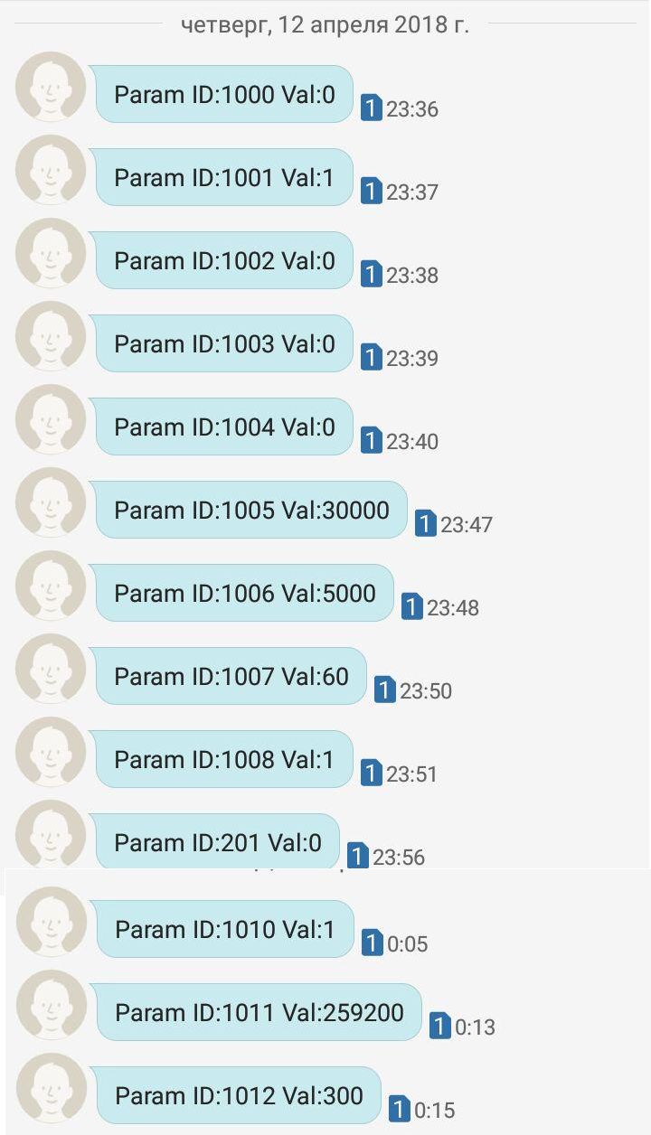

телтоника фм1100 не передает данные...Как смской перезапустить блок жсм...рестарт не помог на гетжпс спутники и координаты выдает....
Teltonika FM1110
Re: Teltonika FM1110
cpureset
А вообще проверьте через  смс  параметы: IP-сервера,порт, протокол и пр. У телтоники, бывает, сбрасываются

Из-за чего может такая ошибка быть?
  • Teltonika FM1110
Ну, если все подключено верно, то как вариант старая версия загрузчика в Телтонике, которая не поддерживает режим обновления прошивки через кабель. В руководстве по обновлению, например, пишут, что версия загрузчика для FM4100 должна быть не ниже 4.04

Подскажите пожалуйста кто сталкивался. С чем может быть связан такой трек на teltonika fm 1110? Появляется на одной машине примерно раз в месяц.
  • Teltonika FM1110
Сталкивался несколько раз, внятных объяснений нет. Единожды это было связано со слишком большим темпом поступления данных по событию (сколько-то раз в секунду.). Остальные случаи так просто не объяснялись. Несколько трекеров на относительно одном wink участке трассы. Данные зачастую имели одно и то же время - до секунды (Виалон точнее не детализирует ), но не было видимых событий, провоцирующих эту ситуацию

glonass-ekb С таким сталкивались когда прибор слал данные с разыным временем (то из будущего, то из прошлого), но с одинаковыми координатами. Вроде связано это с отсутствием синхронизации времени. Уже несколько раз подобная тема поднималась на форуме.
У нас это лечилось обновлением прошивки.

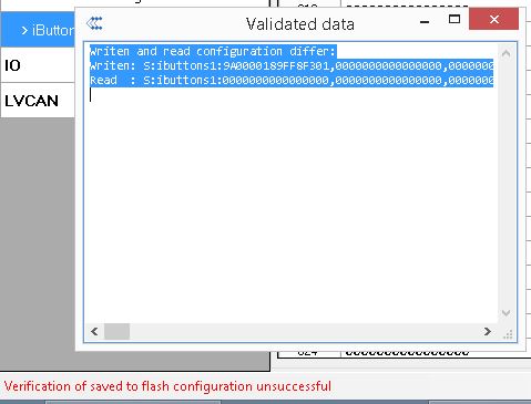

Доброго времени суток!
Что-то уже угорел с Teltonika, до этого момента были куплены 10 трекеров -из них 7 нормально обновились и с конфигуратором обновились, 3 - не работают, у одного Sim init вечный, у двух- конфигурация не сохраняется из конфигуратора.
Собственно вопрос:
Были аварийно куплены 2 FMA110 в надежде (и в обещаниях от Radioterminal) нормальной настройки:
-Обновил апдейтером
-подключаюсь конфигуратором- постоянная реплика "Проверка сохраненной в память конфигурации не удалась"
Куда копать товарищи? сегодня кровь из носа нужно машины оборудовать, думал вчерашний рейд с новым трекером меня спасет-но видно не судьба.
Может дело не в трекере, а в шнурке или криво стоящем драйвере?
310
Teltonika FM1110
Да, часто встречалась такая ерунда. Последним конфигом спокойно настраивается, а ранними версиями на этапе проверки выдавало ошибку
Не вариант, разные шнурки, разные ПК , win7/win10, Говорю же, загадка какая-то и головная боль с ними.
Только с teltonika такая проблема, остальные трекеры проблем никогда не вызывали.

VBA wrote:
Только с  такая проблема, остальные трекеры проблем никогда не вызывали.
Конфигуратор teltonika - вещь в себе.
Давно уже не обращаю внимание на идиотское сообщение об истечении времени после отдачи команды на перезагрузку FM5300.
Сколько-то лет назад этот конфигуратор умел говорить "Reset done". Ошибки чтения конфигурации из памяти тоже встречались.
Всегда списывал эту ситуацию на неверно выставленные тайминги в ПО конфигуратора.
Я бы, после конфигурирования, по GPRS проверил основные параметры и устанавливал бы трекер, нашептывая добрые пожелания ...(каким-то)руким программистам производителя.

Друзья, подскажите что это такое?
  • Teltonika FM1110
Отображается трек поездок, а поездки фиксируются неправильно. Копать в этом направлении. Например, теряет спутники, и не видит скорость на пропущенных участках, соответственно, а детектор поездок по скорости настроен.

RP24telecom wrote:
Проблема решена. Детектор поездок. Минимальное время стоянки настроили.

Здравствуйте. FM1110 при считывании настроек в конфигураторе пишет вот такую штуку "Can not parse default value"
Прошивка 01.21.17.Rev:0. В чем может быть причина?
Судя по тому, что не может распарсить дефолтные значения, возможно причина в файле default.xml, где и лежат значения по умолчанию.
Может что-то случилось с этим файлом, попробуй удалить его. При следующем запуске конфигуратора, файл default.xml создастся заново с правильной структурой и значениями.
Не совсем понятно "при считывании настроек" - настройки могут считываться из самого устройства (Load) или из ранее сохраненного файла (Загрузить с файла...). В первом случае, попробуй перепрошить трекер, во втором - пересохрани файл с настройками.

cav-e wrote:
Тоже не совсем понял про "при считывании настроек", но добавлю, подобные ошибки  появляются когда загружаешь файл через "Загрузить с файла" не от текущей версии, например в 01.21xy загружать например файл с настройками от 01.19xy

У меня проблема с Teltonika FM1120. Прошивка 01.27.15.
Трекер передает не все данные на сервер и у меня постоянно в графиках отображается "Потеря связи".
С конфигурацией вроде все в порядке. Вчера проверял все параметры по СМС вроде там тоже нормально.
Уже 3 дня жду ответа от Тех. поддержки Телтоники.

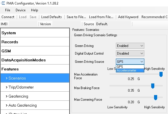

Я хотел бы использовать функцию "Green driving scenario". Как должен быть размещен модуль FM1100 таким образом, чтобы "Max acceleration force" и "Max braking force" находились в правильном направлении к транспортному средству? Должен ли FM1100 быть горизонтально (вверх тормашками), USB в передней и задней антеннах?

На сколько я помню, грин драйв это определения стиля вождения по GPS, в связи с этим, трекер надо размещать так, чтобы обеспечивался наилучший прием сигнала GPS.

Я думал, что акселерометр использовался для обнаружения ускорения или замедления?

В этой модели он используется только для определения стоит/движется. в линейке 53 и выше уже есть сценарии для определения ускорений и торможений по акселерометру.

Здравствуйте, проблема с FM1120 версия 01.27.15.Rev:0 не могу загрузить конфигурацию из памяти устройства, выдает ошибку "can not parse default value." При сохранении в память устройства выдает ошибку "индекс находился вне границ массива" default.xml удалял

Попробуйте
465
Teltonika FM1110
Спасибо, подскажите, где теперь взять конфигуратор X.1.28.Y ?

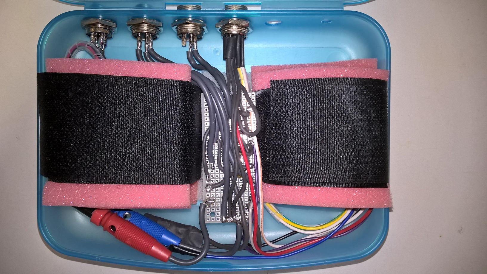

Я хотел бы показать вам мой FM1100 с резервными батареями 8x ENERGIZER Ultimate LITHIUM и два реле RAS 1215

Здорово, а зачем такой обвес?
Переносная коробка в прикуриватель?

Поскольку FM1100 не имеет резервной батареи. Вот карандашные литий 3 Ah. Он также не имеет реле для переключения, например, топливного насоса для иммобилайзера. Вот почему я положил все в одну коробку.

Я установил значения силы ускорения Max acceleration force 0,25 г, Max braking force - 0,35 г, и Max corrnering force - 0,30 г.
Даже во время медленной езды Teltonika сообщает о перегрузке. Не могли бы вы посоветовать мне правильные значения, пожалуйста ?

Принесли нам старые клиентские приборы Teltomika 1110, при подключении конфигуратор выдавал, что не может читать, т.к. прошивка старая, прошили на новую теперь в конфигураторе выходит окно с требованием пароля. Какие-то есть варианты по умолчанию паролей по этому прибору?

Трекеры запароленны!
По умолчанию пароль не ставится, а вариантов из 8 цифр и букв море- методом тыка не прокатит.
В основном пароль ставят на запрет конфигурации через ПК.
Попробуйте их настроить при помощи СМС-команд.(вместо логина и пароля перед любой из команд ставите 2 пробела)
Если и здесь запароленно(крайне редко и в Вашем случае сработал закон подлости)-то
ищите тех кто ставил. Узнать можно в Евромобайле или напямую в Teltonika.
У меня был слючай когда компания ставившая пароль прекратила существование и мне выслали пароль.
