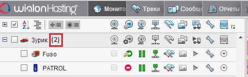

Предлагаю революционное решение для Wialon Hosting, а именно:
было бы здорово, если в панели "Мониторинга" при работе с группами объектов рядом с названием группы (или напротив группы) автоматически указывалось количество объектов в той или иной группе, в скобках. Например: смотрите скриншот.
Знаю, что в одном ПО конкурентов такое решение уже давно работает и это очень удобно, т.к. не нужно при необходимости каждый раз пересчитывать количество объектов у того или иного клиента.

Доступно на  http://dev.hosting.s-watcher.com ровно так, как вы просили. smile
Автоматическое отображение кол-ва объектов в группе
(edited by ALTARO 21/08/2014 15:41:01)
Re: Автоматическое отображение кол-ва объектов в группе
Отлично, все работает, проверил.

только что подметил что в скобках показывает количество объектов в группе, даже если юзер не имеет доступ ко всем объектам. Допустим в группе 31 машин, а юзер имеет доступ только к 19 из них, ему показывает в скобках все 31, и это вводит в заблуждение.
в тоже время во вкладке Группы объектов они исправно отображаются в зависимости от прав юзера, а не только вхождение в группу
